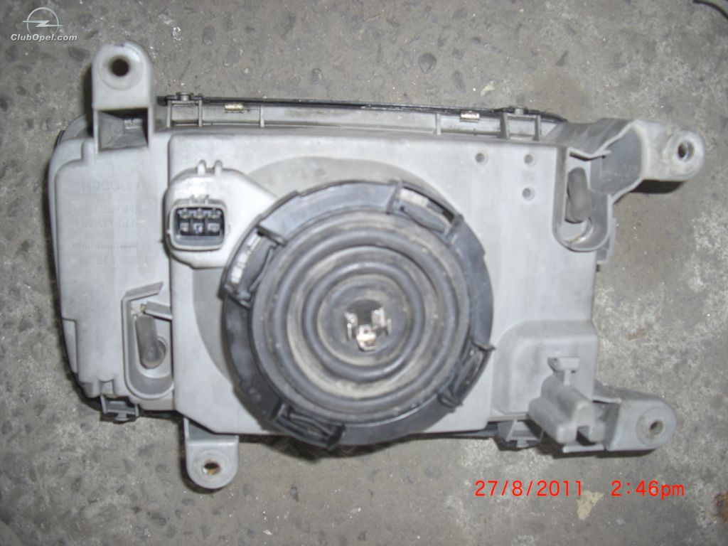

Deoarece ajustarea farurilor pe verticala nu mi-a mers de cind am cumparat-o(2.2,2001,5 usi),iar electricianul la care am fost mi-a spus ca nu are sistem electric de reglare 😃 (desi rotita de ajustare exista in stinga bordului si este luminata/functionala),m-am hotarit sa caut buba prin partea electrica,insa nu sunt in stare sa gasesc siguranta care(presupun) protejeaza circuitul motoraselor;poate cineva sa ma ajute cu o informatie?
In alta ordine de idei,presupun ca motorasele sunt in interiorul farurilor,pentru ca la exterior nu vad nimic;am dreptate sau spun prostii?

Pentru inceput, schimba electricianul. Sunt masini cu mult mai vechi care au reglaj al farurilor(e drept ca pe mecanic, nu pe electric. Pana si Dacia veche avea). O sa studiez si eu problema.
Pentru inceput pun o poza cu farul tau, pe spate, ca aici ne intereseaza
Deci ai 2 mufe, una pentru bec faze scurta/lunga, si una pentru pozitie. ok? Dar de ce in mufa de pozitie ai 5 ploti? Deci logic 2 pt pozitie si 3 pentru motoras.
Sfatul meu, identifica in mufa care sunt cele pentru pozitie si mase, si apoi alimenteaza cu un + de la baterie pe rand. Si vezi daca bazaie pe acolo.
Mai vorbim. Succes

schimba comanda de pe bord din pacate este comun cu altele si e scump .. rotita aia..
