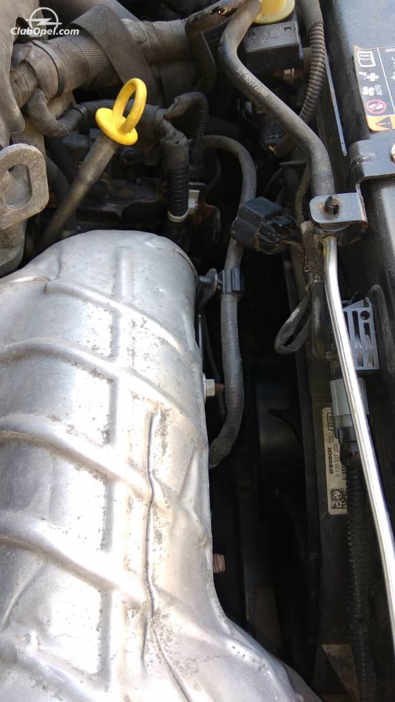

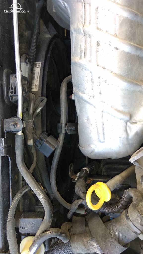

Buna ziua, am o întrebare, nu îmi merge rãcirea in habitaclu, am verificat în fața la motor și ventilatorul nu mișcã de loc, chiar daca in habitaclu e cald și setez sistemul la temperatura minima, ventilație maxima...Ce ar putea sa fie? Menționez cã am gãsit o mufa in zona ventilatorului in care nu intrã nimic, mã gândesc cã acolo ar trebui sa de facã o conexiune...Atașez câteva poze...

Nu ai gãsit perechea mufei ? M-am uitat la a mea și am mufa legatã, trimite o pozã mai de sus sã-mi dau seama de care mufã e vorba pentru cã eu am una înspre motor și una pe partea din fațã .Dacã nu ai rezolvat încã.

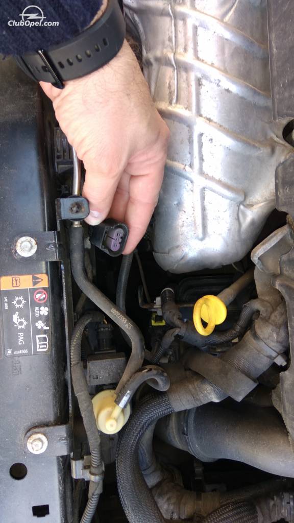

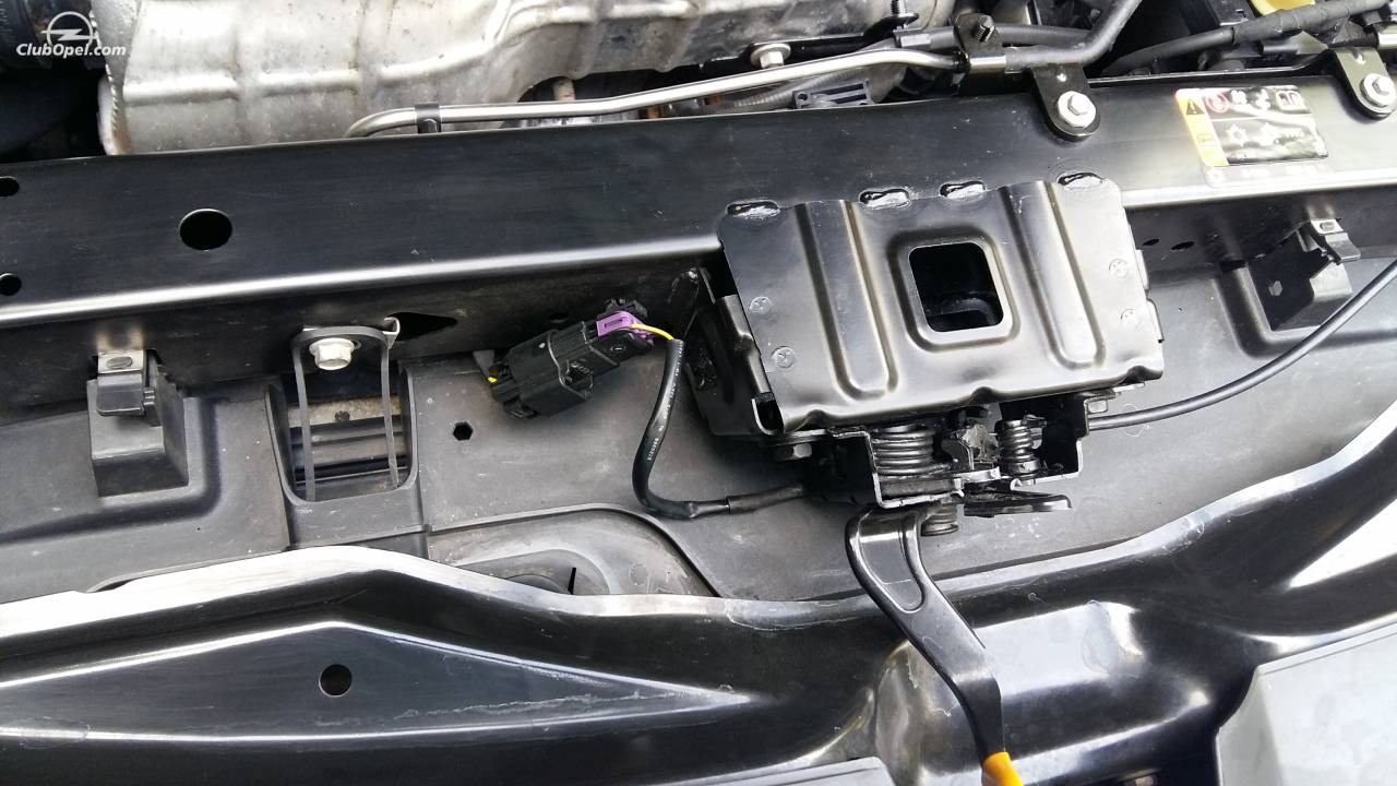

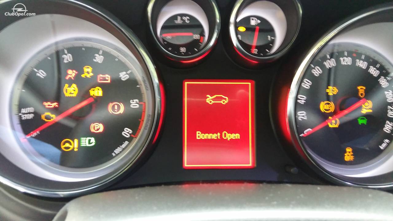

Pt colegu Manea. Mufa aceea se leaga la un senzor instalat, probabil optional, in ansamblul yalei de la capota si iti indica pe bord daca ai deschisa capota motor. Vezi foto. La mine asta face.
