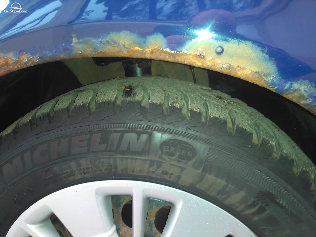

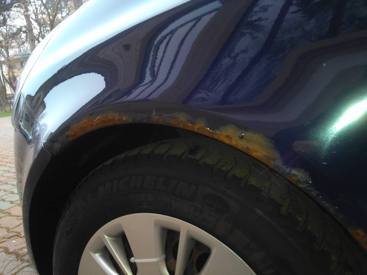

Avertisment Xandor Botosani. Evitati acest service, in ciuda omologarilor si certificarilor pe care le are. Nu va lasati impresionati ca e dealer Dacia-Renault.
Inlocuire si vopsire aripa stanga-fata, in noiembrie 2011, pe baza unui RCA. Dupa nici 3 ani de la inlocuire, vopseaua a inceput sa se desprinda, iar aripa sa fie cuprinsa de rugina de la interior spre exterior. Trebuie sa mentionez ca aripa dreapta-fata(pusa din fabrica) nu are nici macar un punct de rugina.
Foto aripa inlocuita:

stefane, aia poate sa fie si pur si simplu din cauza calitatii reperului
Aia din fabrica e galvanizata si etc. Daca pe stanga asiguratorul a aprobat o suma de cacao, sau ti-a adus direct un reper din tabla ordinara... mama vopsitorului sa fie, tot nu ti-o poate feri de rugina
Amu na, pe de alta parte frumos ar fi fost sa te avertizeze ca ai un reper de-a bataia jocului pe masina...

...Ce sa ma anunte ! Totusi bara nu are vopseaua sarita, si dpdv calitativ nu e nici la jumate cum era bara originala. Aceea era din plastic foarte flexibil, cea de-acum s-a crapat de la ger. E dintr-un plastic foarte casant care se poate crapa la orice lovitura.
PS: Imi aduc aminte pretul total al facturii pt reparatia pe RCA. Aprox 6000 lei, si vorbim de anul 2011. S-au inlocuit: far stg, aripa stg-fata, bara, janta din otel+anvelopa Conti EcoContact, telescop stg-fata, indreptare capota si vopsire bara, capota si aripa. Din tot ce s-a vopsit, numai aripa are rugina.

Pentru ca pe aripa arunca roata apa
Imi amintesc astra F-urile de la firma, la 2-3 ani trebuiau refacute aripile spate. La G-uri nu a mai fost bai, ca deja s-a folosit tabla galvanizata, s-a facut izolare, etc.
De aia zic, aripa ta e cel mai probabil dintr-o tabla ordinara. Bara nu are cum sa rugineasca, ca e din plastic...
