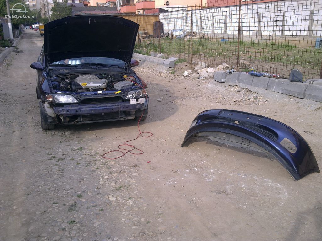

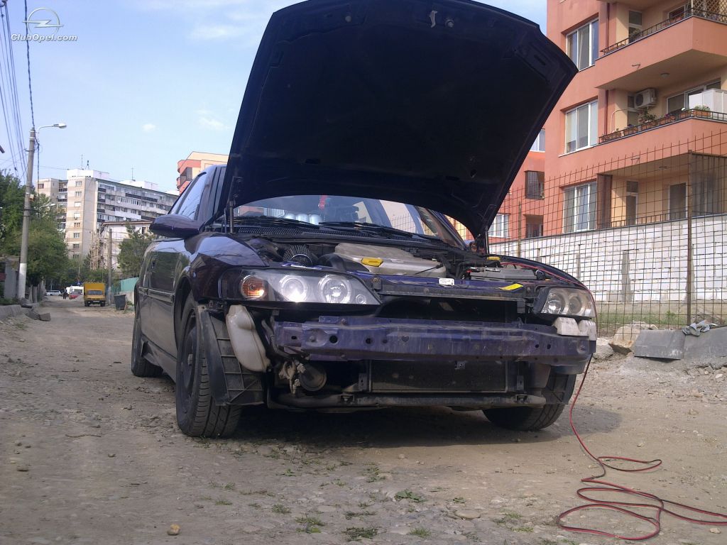

Atasez si niste poze poate mi-a scapat mie....
sau stie cineva cat costa la un service? vreau doar sa mi se aprinda proiectoarele din butonu de la blocul de lumini, cum nu ma prea intereseaza, nu vreau improvizatii cu butoane pe bord sau altceva.

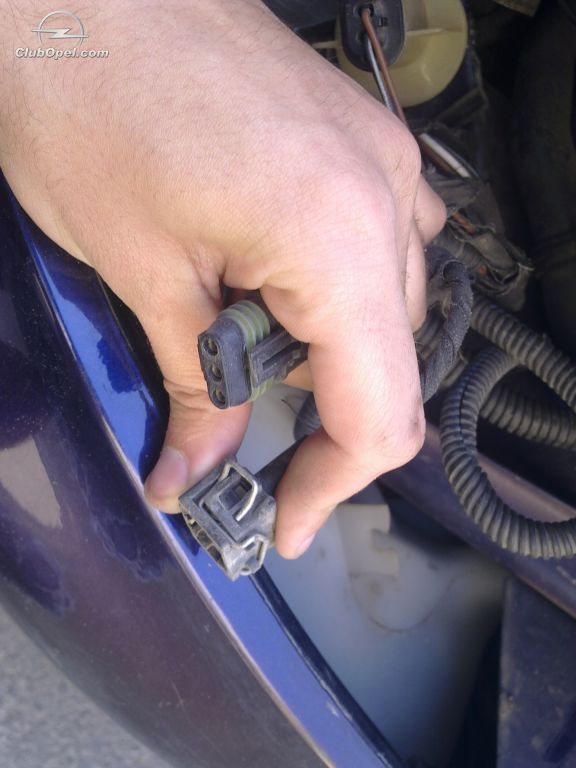

Azi am dar farurile jos pentru a schimba culoarea si puterea cercurilor si am dat de doua mufe, care nustiu de la ce sunt, sa fie una din astea mufa de la proiectoare?:X

la proiectoare ai mufele albastre .. cel putin la cablarile din fabrica ... si mufa seamana cu cea neagra care o ai in mana ...

Ce-a neagra are 2 gaurele pentru fire, ce-a negru cu garnitura verde are 3 fire, probabil de la farurile originale.., cum as puteaq sa aflu daca este ce-a neagra? sau are cineva vreo schema a instalatiei de proiectoare?

Teoretic daca aveai precablajul...acesta se oprea in "spatele" barei din fata...in primele poze vad ca ai ceva cabluri langa sirena posibil sa fie acelea.

mufa neagra este ce-a de la motorasul care stropeste geamurile
mufa de langa goarna este ce-a de a doua mufa de la al doilea claxon.
in concluzie, nu am instalatia trasa:(
