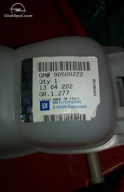

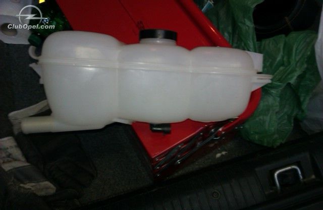

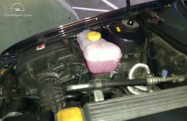

cod vas de expansiune, aprox 60 euro ( senzorul de nivel integrat, deci trebuie schimbat tot vasul)

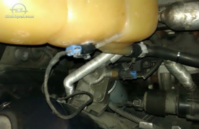

mufa senzorului se observa sub vas
ca sa poti sa schimbi vasul si lichidul de racire, in primul rand trebuie una bucata opel omega, in cazul de fata, BTZI :p

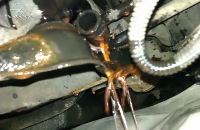

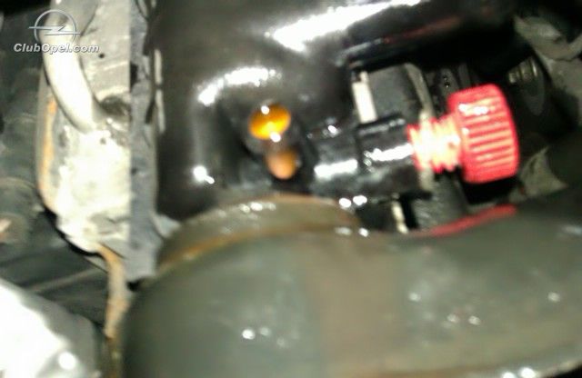

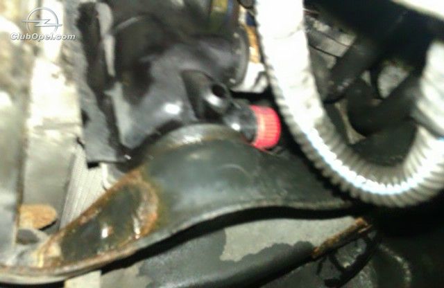

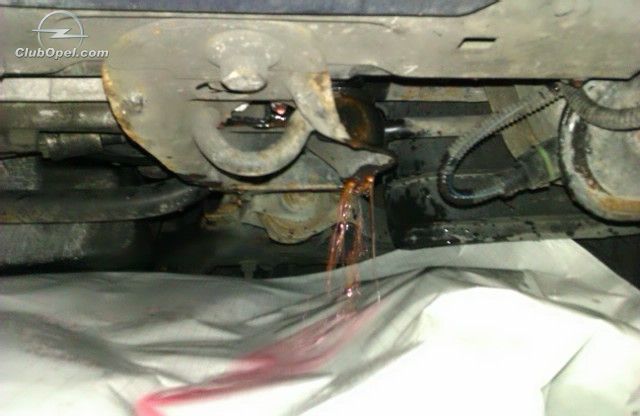

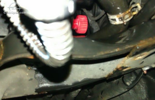

eu nu am reusit sa desfac la radiator robinetul prin care se da drumul la lichid, am desfacut direct furtunul de la baza radiatorului
avand mai mult spatiu, pana la urma am reusit sa deschid robinetul, este foarte fragil, a se deschide cu mana, este din plastic si daca folositi patent o sa-l stricati

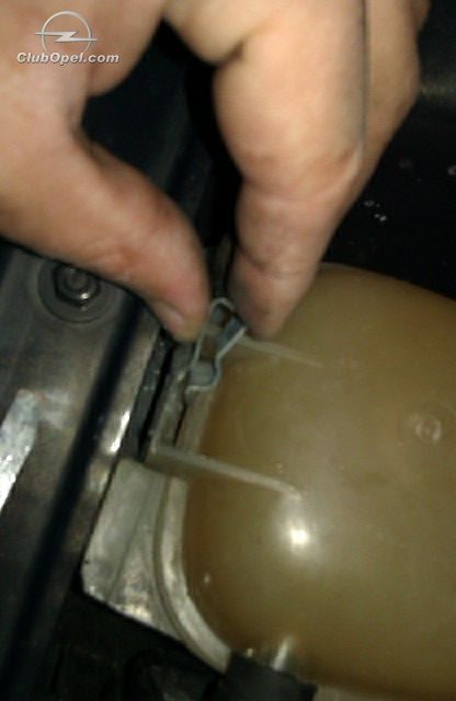

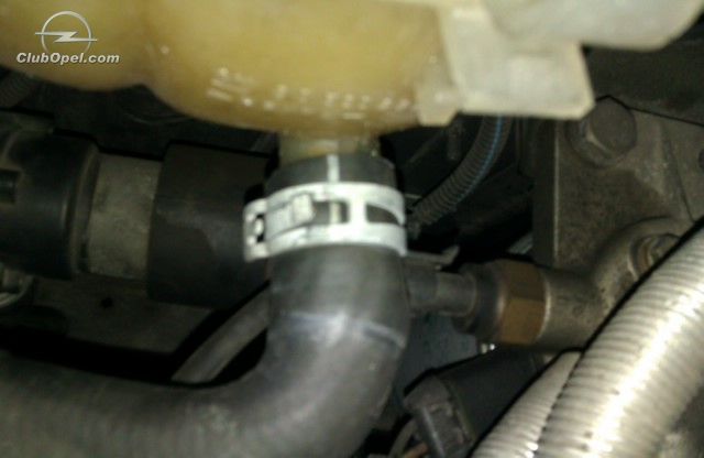

pentru a da vasul de expansiune jos, este prins cu o singura clema, si se scoate prin dreapta, pe partea motorului; debransati cele doua furtune, mufa de la senzorul de nivel si gata...

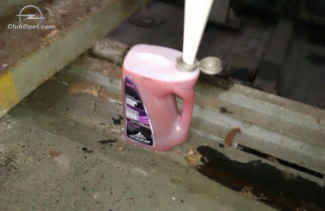

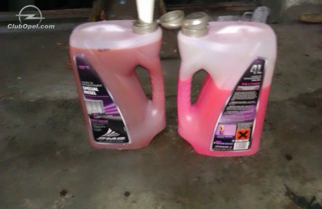

eu am mai pornit motorul 10 sec sa mai iasa niste lichid de racire, din pacate am reusit sa schim numai vreo 6 litri Sad din vreo 10 cat se zice ca intra.
sa nu uitam de planeta si sa recuperam lichidul vechi, sa nu fim tarani sa-l aruncam pe jos
