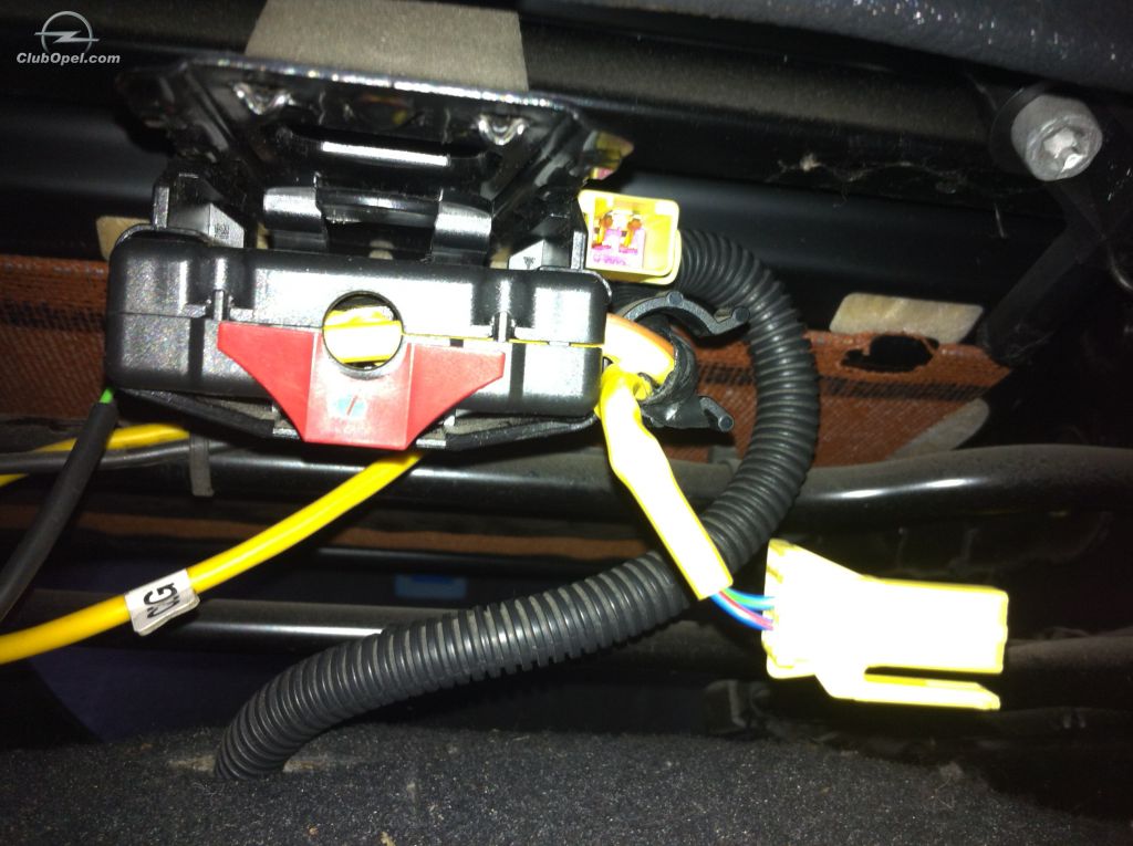

am doua mufe sub scaune care nu sunt conectate ar trebui sa fie conectate la o cutiuta , stie cineva ce sunt? am atasat o poza , sper ca nu e de la airbaguri 😠

Salut. Martorul airbag il ai aprins ? Poate sa fie de la airbagul lateral din scaun, de la capsa pirotehnica a centurii sau de la incalzirea in scaune. Eu totusi cred ca e de la airbag.

martorul e ok , se stinge fara probleme , asa ma temeam si eu ca e de la airbag , astept totusi un raspuns concret

Avand in vedere ca sunt galbene, nu pot fi decat de la airbagul din scaun sau de la pretensor.
Asadar, eu as pune un pic testerul sa vad ce zice pe partea de airbaguri, faptul ca nu ai eroare in bord nu inseamna 100% ca totul e ok.

salut,pune un tester pe masina si vezi ce zice calculatorul de airbaguri daca poate sa intre pe el (sa citeasca )Daca nu ai martor aprins in bord nu inseamna ca totul functioneaza cum trebuie sau ai airbagul in scaun

vezi dumneata sa nu ai becul de la airbags legat in paralel cu becul de ulei 😊
Am vazut cu ochii mei, bec de ulei legat in paralel cu cel de incarcare baterie (asta pentru ca motorul era atat de uzat incat nu tinea presiune si ..na, masina trebuia vanduta cumva)

becul e ok , se stinge si fara sa pornesc motorul , nu vreau sa le conectez inapoi ca tre sa fac 'itp' si unde locuiesc astia te pica daca ai vreun martor in bord aprins, masina nu a fost lovita , singurul lucru ce ar putea fi calculatorul de airbag , voi pune un tester sa vad ce si cum

Sub scaun poti sa ai mufe de airbag, pretensioner centura si incalzire scaune.
Pune testerul si verifica airbag si pretensioner centura. Daca alea sunt OK, e posibil sa ai precablaj pentru incalzire.

Cel mai probabil e de la airbag , ramane sa ii fac o diagnoza si revin cu raspunsul
