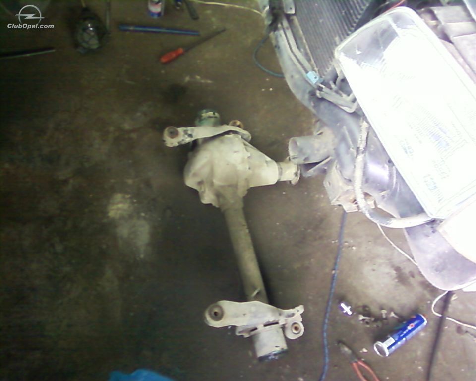

Azi am incercat sa demontez o planetara pe fata, la Frontera B. Am desfacut fuzeta si cand sa scot din grup, ... stop lucrare.
Nu vrea sa iasa de pe grup.
Stiti cumva, are vreo siguranta, sau altceva? M-am uitat cu atentie, am fortat si cu un levier, degeaba.
  • stelea
  • Mesaje scrise: 1,721
  • Masina: Frontera 1996
Are siguranta pe interior. Ca sa scoti planetara, desfaci burduful dinspre grup, scoti siguranta si tragi planetara (din articulatia cu bile).
Daca vrei sa scoti si partea fixa (de la pinionul planetar pana la pahar - burduf) trebuie dat tot grupul jos si desfacute cele 4 suruburi de la flansa si atunci iese planetara cu flansa cu tot.
In poza e grupul cu flansele pe el (are si planetara scurta si cea lunga pe el)
