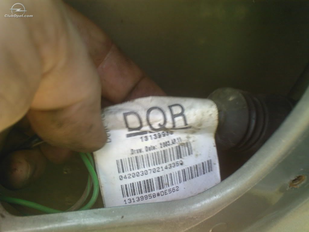

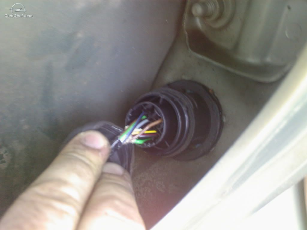

salut,azi am desfacut panoul usii spate dreapta inclusiv burduful din interiorul usii si care intra in stalpul masinii , spre surprinderea mea am observat ca firele dib acel burduf de protectie au izolatia crapata din loc in loc si se atingeau firelee ,le-am izolat toate si am rezolvat problema,sper sa va ajute
