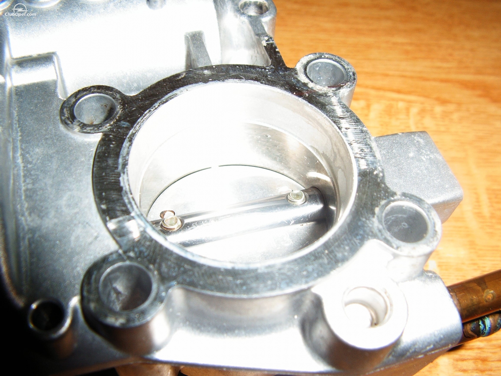

Cam asa arata al meu, in a doua poza se vede cum bucati de zgura s-au desprins si au fost aspirate...
Cel mai usor este intr-o cutie de tabla, oala veche ca solventii astia solva plasticul. Personal am folosit unul produs de Sega-Turcia ca ala de Policolor era pe la socri printr-o magazie, WD40 dracu mai stie unde l-am pus si m-am chinuit cu ce am avut. Cu pensonul am frecat, mai dadeam cu spray pina cind a devenit acceptabil, curat cu porcaria aia nu am reusit. M-am enervat si m-am dus direct la detergentul meu minune Sgrassa&Brilla produs de Madel. Cum am inceput sa dau cu el spectacol de reclama tv nu alta, a curatat tot inclusiv pensonul. Trebuie insistat la zona lagarelor clapetei ca sa mearga usor. L-am clatit la robinet cu apa calda si am scapat de apa cu uscatorul de par. Este bine sigilat asa ca fara grija dar nici nu stati cu el prea mult in apa. Daca as fi avut la indemina un solvent bun nu mai clateam cu apa.
Se foloseste numai penson ptr. curatare nu radeti sau chestii abrazive.
Si asa arata curatat, efectiv spuneam ca e nou.

Am curatat astazi throttle body dupa sfaturile lui Dan (era intr-adevar jegos, un dezastru), si am o intrebare/doua: clapeta de acceleratie nu sta inchisa total cand arcul este relaxat, a trebuit sa apas putin ca sa se inchida (pentru a verifica valorile rezistentelor) - e normal, ceva legat de relanti sau nu? Pe urma, impedanta potentiometrului dintre bornele 2-5 este de 1.23k (5%), asta este ok (restul par in regula, 1-2%)? Mersi anticipat.

costa tu nu ai curatat destul de asta nu revine singura clapeta. Problema poate fi de la axul clapetei si/sau din interior pinion/ax+motoras. Insista mai ales la lagare ax, solutie si plimbata clapeta pina revine singura ca arcul ala e tare nu gluma.
Referitor la valori stai linistit, ECU le invata pentru fiecare throttle, vezi ca am completat postul cum se face asta.

Hmm... am curatat de mi-au sarit ochii...
E vorba de pozitia relaxata a arcului... adica, de la punctul in care ramane mai merge apasat vreo 3-4 mm (tensionez arcul in directia opusa). daca-i dau drumul revine la loc...
  • dancuciureanu
  • Mesaje scrise: 16,458
Pai 3-4mm este enorm, pe inchis fanta e mica, cam 1mm, vezi aici : https://upload4.postimage.or...hoto_hosting.html
Cind dai drumul la clapeta arcul ala tare o inchide si nu mai ai cum sa mai apesi tu. Ai desfacut si partea interioara ? Poate nu revine din cauza pinionului, a motorului usor gripat de la praful periilor...
Eu am miscat clapeta aia de mi-am terminat degetele... Nu am intilnit pina acum sa o inchid eu clapeta...mai da o curatare si vezi ca la revenire pe pozitie sa mearga lin, fara hopuri si vibratii. La pinion (pe ax) se pune vaselina speciala pentru plastic.
