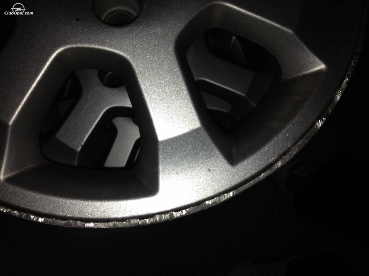

salut. de ceva vreme am dat cu janta intr-o bordura si s-a cam "luat" din aluminiu... stie cineva vreo metoda pentru "reparare"? cu chit ar merge? plus ca as vrea sa le si vopsesc, dar asta nu e o problema, doar "reparatul"...

Mergi la o firma de rectificat, indrepttat jante sa o incarce putin si sa o refaca, nu e grav ce ai acolo, la varianta cu kitul nu prea merge, pt ca in cazul in care se echilibreaza si iti pune ala un plumb pe muchia aia sare cam tot!

Cat umblii sa o repari, cat dat si la reparat, cu banii aia cumperi o alta janta care e ok.

Estetic arata foarte urat, iar la varianta cu echilibratul la roti, nu se pot pune plumbii in interiorul jantelor? Eu pana acum tot acolo i-am avut...+ as vrea sa le si vopsesc pe toate

depinde de ce plumbi are atelierul
sunt fie cu adeziv (pe interiorul jantei) fie pe buza jantei

Tot timpul am avut plumbii pe interior.. Si acolo le zic sa ii puna de fiecare data. Deci ar merge treaba cu chitul? Macar sa foe uniform marginea

Am reconditionat jantele 😃 multumesc frumos pentru sfaturi. Se poate inchide
http://postimg.org/image/436it9xyz/

si le-a facut cu kit pana la urma sau incarcat cu aluminiu apoi vopsite?...

Foarte faina a iesit culoarea, imi place foarte mult, dar daca tot te-ai apucat sa faci o treaba buna, in dreapta pozei vad ca nu ai reparat janta.....pacat...

@AndrewBv, am facut poza la janta care era cea mai lovita, sincer nu am prea insistat pe micile julituri, dar trebuia sa o fac 😃
@mikyboy, cu kit normal 😃 nu sunt ele nu stiu ce jante sa le incarc cu aluminiu
