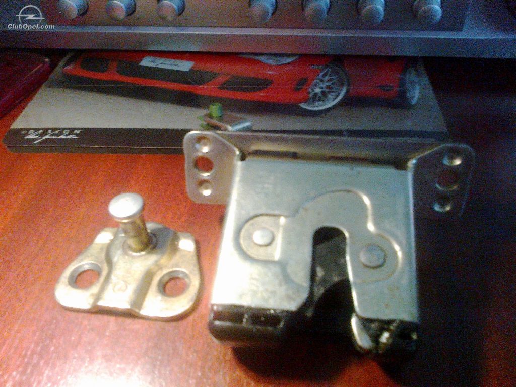

M-am uitat atent la incuietoare si are un fel de semiluna din plastic care pare a fi uzata si mai mult ca sigur semiluna aia este cauza.Am folosit acea banda pe cuiul metalic pentru a micsora sa zicem distanta dintre semiluna de plastic si acel cui metalic.Am sa vad daca gasesc o incuietoare noua pentru ca la 1 saptamana trebuie sa schimb banda aia sau.... sa nu mai deschid deloc porbagajul dupa ce o schimb!.Va multumesc pentru interes,sprijin si mesaje.
  • fiorino72
  • Mesaje scrise: 131
  • Masina: Astra 2000 Y20DTH
  • Cont inregistrat: 02 Dec 2009
Am reusit si am rezolvat problema si vreau sa va spun ca nu mai este nici un zgomot in masina si sunt super multumit.M-a costat 50 ron incuietoarea de la haion si cuiul din partea de jos.Incuetoarea este luata de la dezmembrari.Tipul de acolo mi-a adus vreo-3 buc si mi-a zis sa aleg care imi place.Trebuie sa aveti grija cum montati cuiul (adica reglajul lui pe caroserie) pentru ca incuietoarea e simplu de montat, scoateti masca de plastic de la haion complet,apoi desfaceti cele 3 suruburi de pe incuietoare.Am facut si o fotografie la incuietoarea scoasa de pe masina pe care am sa sa o atasez sa observati uzura de pe acea semiluna culisanta(cum a sarit plasticul pe o parte de semiluna)si de pe cui.Deci,daca vreti sa nu mai aveti zgomot deloc in zona haion schimbati astea si 100% nu ve-ti mai auzi nimic garantat.Si cam asta a fost...!Sa auzim numai de bine.
