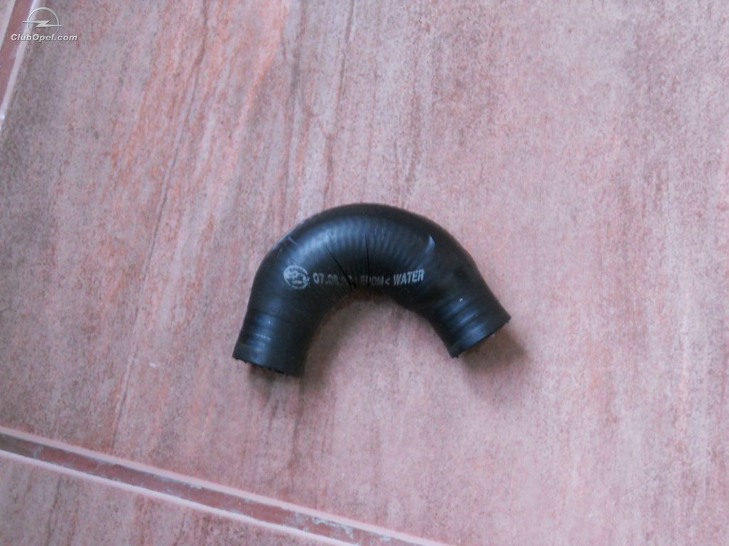

Buna seara!!!Am si eu o problema cu un furtun,am ramas cu masina la vreo 30 km de casa si nu ma pricep nici eu nici cei de la magazinul de piese sa gasim un cod sau ceva pt al identifica!!!am atasat o pza cu furtunul e un forma aprox. de U si e mai mic nu e asa mare,are in jur de 10-15 cm!!!Sper sa reusesc sa imi aduc si caruta acasa ca ma dispera!!!Va multumesc!!!Seara faina!!!

dar piesa ta ce are? Banuiesc ca e sparta. Daca e asa, incerca sa bagi in interior o bucata de teava din plastic si o strangi tare cu coliere sau sarme la capete sa nu mai scape apa, asta pana ajungi acasa...

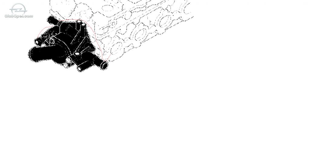

fratilor prima problema am rezolvat-o cu furtunul acela,insa am mai gasit o problema,un alt loc pe unde mise mai prelinge cate un pic de antigel,acel loc ar fi intre corpul termostatului(nu la capac termostat) si chiuloasa.unde as putea gasi acea garnitura sau cel putin un cod de identificare daca ati puea sa ma ajutati!!!!am pus si imagine pe care am gasit-o pe net cu acel corp,e mai pronuntata in desen,am si pus cu rosu pe ude ar veni acea garnitura!!!

Nu este nici o garnitura acolo ci doar silicon.
Cumperi un silicon de calitate,cureti bine locul si degresezi.Dai bine cu silicon acolo montezi piesa.
Completezi cu apa si pornesti motorul a doua zi,sau il lasi macar vreo 6 ore sa se intareasca.
