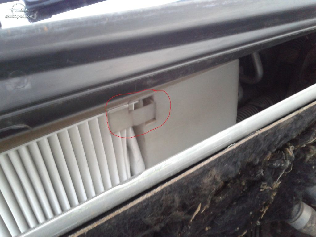

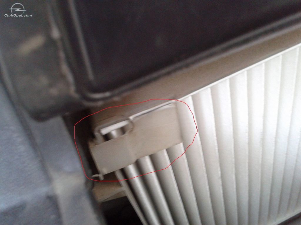

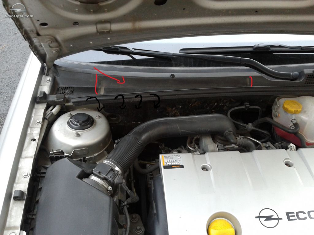

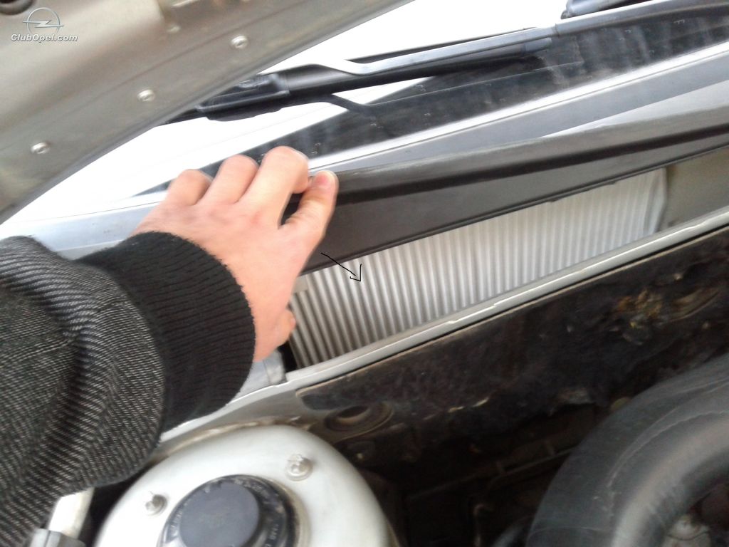

Am reusit sa fac revizia masinii cu filtrele de ulei,benzina,aer si polen si ulei GM 5w-30.Referitor la filtrele de POLEN si aer,pun cateva poze cam unde sunt acestea si vreau sa multumesc in primul rand domnului StefanTolos pentru tutorialele sale de pe youtube.Acolo am vazut ce si cum si am procedat intocmai.Va recomand cu mare caldura.Filtrul de polen si aer le-am schimbat in parcare,insa pentru a schimba uleiul si filtrul de ulei si filtrul de benzina am fost la un service ce avea elevator.M-a costat 50 lei,si vreau sa va spun ca filtrul de benzina l-am schimbat eu,deoarece baietii nu prea se pricepeau sa il scoata.Noroc de faptul ca am avut un patent cu varf ingust in masina,ca nu se termina bine.
Poze cu filtrul instalat si locatia pe Vectra C 1.8 2002 (am dat chederul acela jos pentru un acces usor):
Aveti mare grija la cleme deoarece am vazut ca sunt tare firave:
In dreapta sta cam aiurea,dar nu e o problema deoarece l-am asezat astfel incat sa nu intre praf sau alte nebunii pe acolo

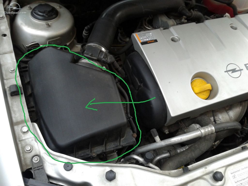

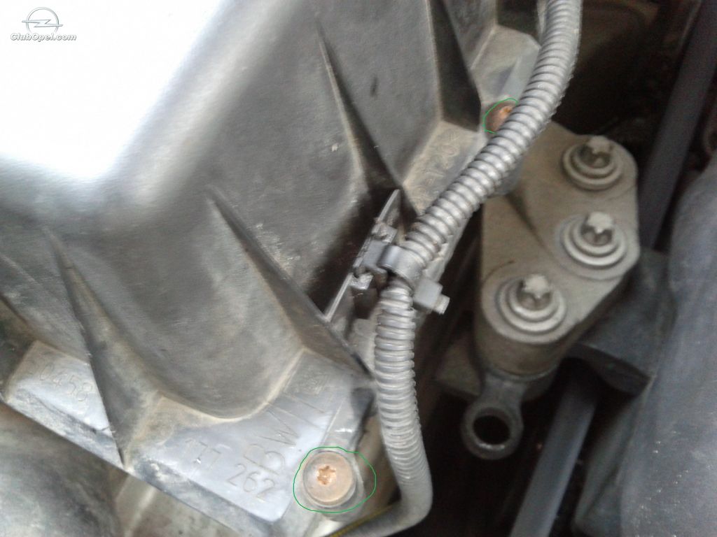

Iar locul pentru filtrul de aer(pentru cine a fost ca mine si nu stia...si totusi vroia sa faca treaba asta singur) este acesta:
iar suruburile le-am desfacut cu un o cheie imbus marime 25.Eu am folosit un set ce a costat 6 lei...si s-a tocit de la al doilea surub.A trebuit sa cumpar alt set(tanti de l-a vandut zicea ca e polonez si ca e mai rezistent) care a rezistat pana la capat.Asa arata suruburile de la carcasa filtrului de aer: .
Inca o data,recomand video-urile domnului StefanTolos si sincer pot spune ca a fost cea mai usoara treaba de facut...de cand am luat masina.
