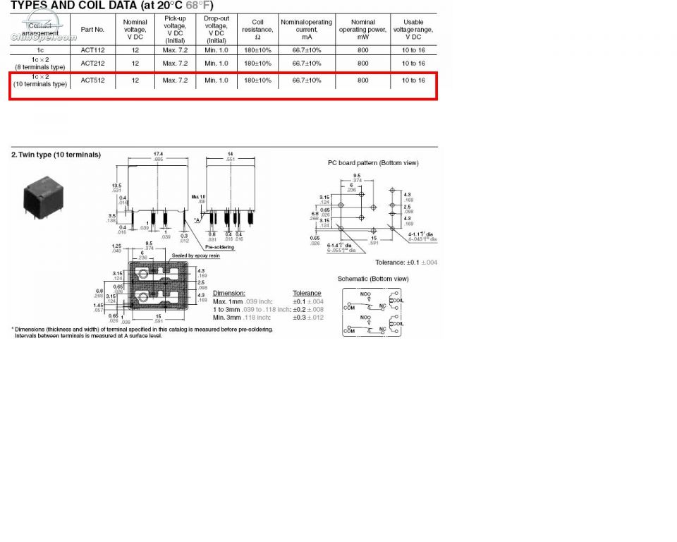

Am nevoie de un releu auto care este lipit pe PCB-ul unei unitati SAM(Signal Aquisition Module).
Releul a fost produs de NAiS sub denumirea ACT512 dupa care a fost preluat de Panasonic sub aceeasi denumire, datasheeturile fiind absolut identice.
Am trimis zeci de mailuri catre magazinele ce vand componente electronice si am primit doar raspunsuri negative.
Mentionez ca am gasit acest releu, cel mai aproape, in UK. Costa ~20 RON dar transportul este 110 RON.
Am postat aici in speranta ca ma poate indruma cineva catre un magazin de componente electronice care importa componente Panasonic.
Multumiri anticipate!
