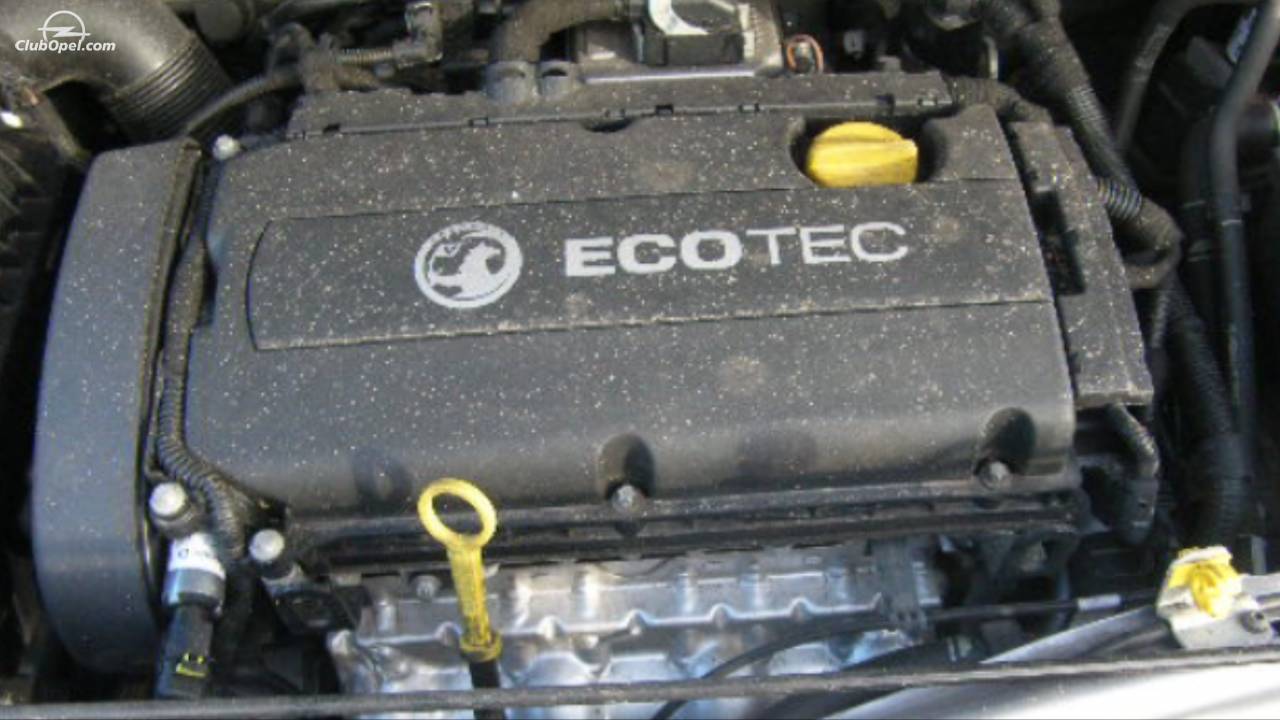

si eu am aceeasi problema, si da este vid in carter, trage aer si daca incerc sa scot capacul de la ulei il trage inapoi, daca incerca sa scot joja de la ulei sa verific uleiul iarasi este greu caci mi-o trage inapoi, stie cineva care este problema?
cineva mi-a spus ca este problema la (rocket gaschet) capacul ala negru de deasupra care scrie Vauxhall sau opel,
stie cineva ce poate fi?

capacul este de vina.
Am patit acelasi lucru, am inlocuit capacul si e ok.
Uitati-va unde este bobina, acolo este o gaurica, nu va scoate aer pe acolo?

Am rezolvat problema... Asa este a fost capacul de la motor... era multa mizerie si s-a ifundat canalele, l-am schimbat si acum nu mai are nici o problema... Multumesc pt raspuns

Va salut,am avut si eu vesnica problema cu supapa pcv(epuratorul de gaze din capacul de culbutori)motor 1.6 xep,am gasit.o la 150 lei si dupa ce am schimbat.o am ramas cu problema cu vidul,adica tot greu scot busonul de la ulei.alte simptome nu mai are decat face vid,am curatat clapeta si egr.ul ca o paranteza asa dar niciun semn de bn!orice sfat ,parere conteaza !va multumesc

Capacul de la motor are ceva canale care se înfunda din cauza mizeriei, schimba capacul ãla care este prins in suruburi si care este busonul de ulei si o sa se rezolve problema

Ok,o sa incerc sa le curat canalele daca se poate si daca nu o sa il schimb,am schimbat decat valva din capac!multumesc

La mine a fost foarte multã mizerie, nu cred ca o sa Reușești sa le cureți pe toate dar merge sa încerci....
