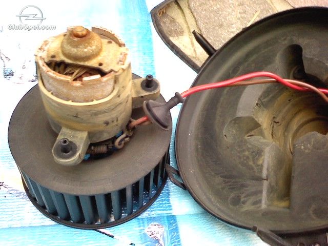

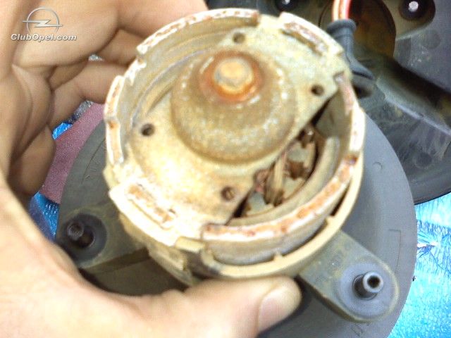

salut.poate fi de la condens cum am patit si eu.numai ca la mine se auzea un fluierat continuu,cand dadeam drumul la ventilator,si asa ca l-am desfacut si am dat de o mare surpriza.masina mea e din 2006 si are atata rugina pe rotor,dar la a ta,imagineaza-ti.e de la condens,asta se intampla vara cand dai drumul la aer rece AC(se intampla si iarna cred)si nu lasi dupa ce te-ai oprit,macar cate-va minute pe aer cald sa se usuce.da un search si cauta la,,miros urat dupa ce inchid ac,,si citeste acolo.desfa-l si ungel cum am facut si eu.bafta

Desfa motorul de la aeroterma cu grija ( in principal aerotermele sin aceleasi, doar partea de comanda difera la o masina cu climatronic. ). Asa am patit eu la un peugeot cu climatronic, am facut iarna trecuta frigul in ea, nu se dezghetau geamurile, etc. dadeam comanda de incalzire , dar nimic. Dupa ce am cautat toata partea de comanda, am verificat relee, etc si nimic, asta vara hai sa dau aeroterma jos. Pun motorul direct la baterie si surpriza, nu invartea rotorul. Deci toata problema erau carbunii uzati, care nu mai faceau contact cu periile colectoare de pe rotor ( uzate si acestea ). Am intins putin arcurile de la carbuni sa-i impinga mai tare pe perii, am montat totul la loc si de atunci merge perfect. Recomandat e sa schimbi carbunii daca nu functioneaza din aceasta cauza sau poate fi si ce a spus beynur mai sus. Mai putin probabil sa fie din partea electronica a climatronicului
