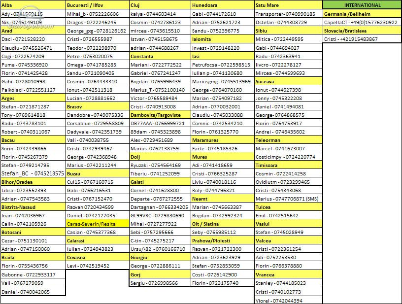

Uita-te si tu pe harta asta si vezi cine poate sa te ajute cu o diagnoza .Ai patru baieti la tine in mures.Contacteaza-i!

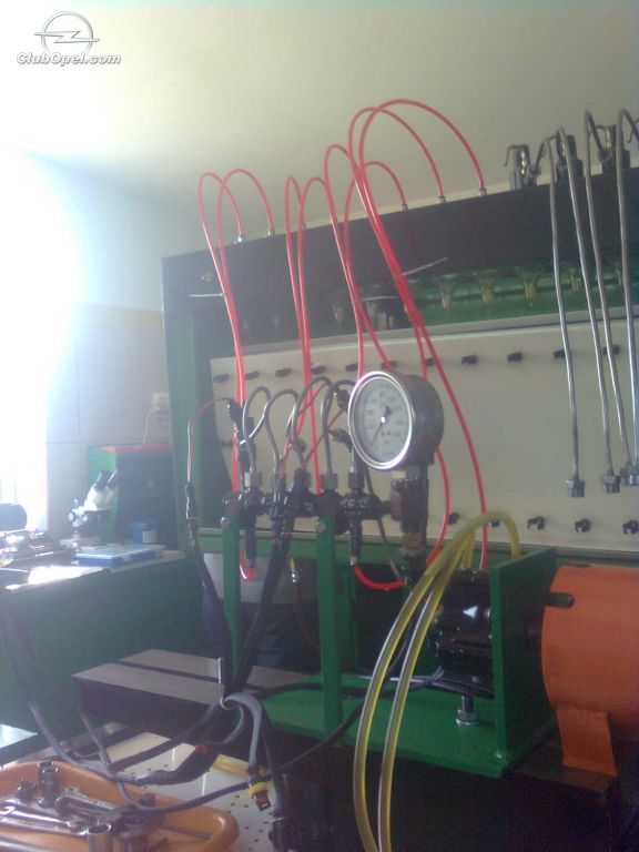

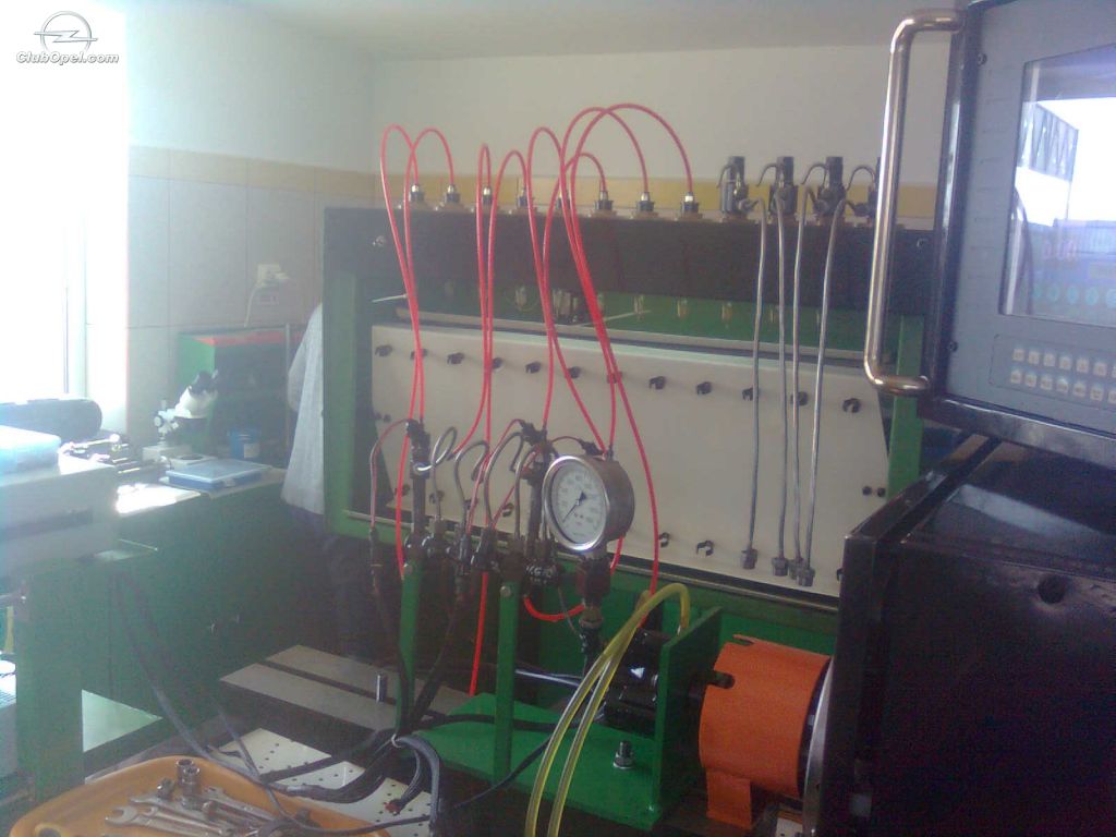

  • gabiopel
  • Mesaje scrise: 5,436

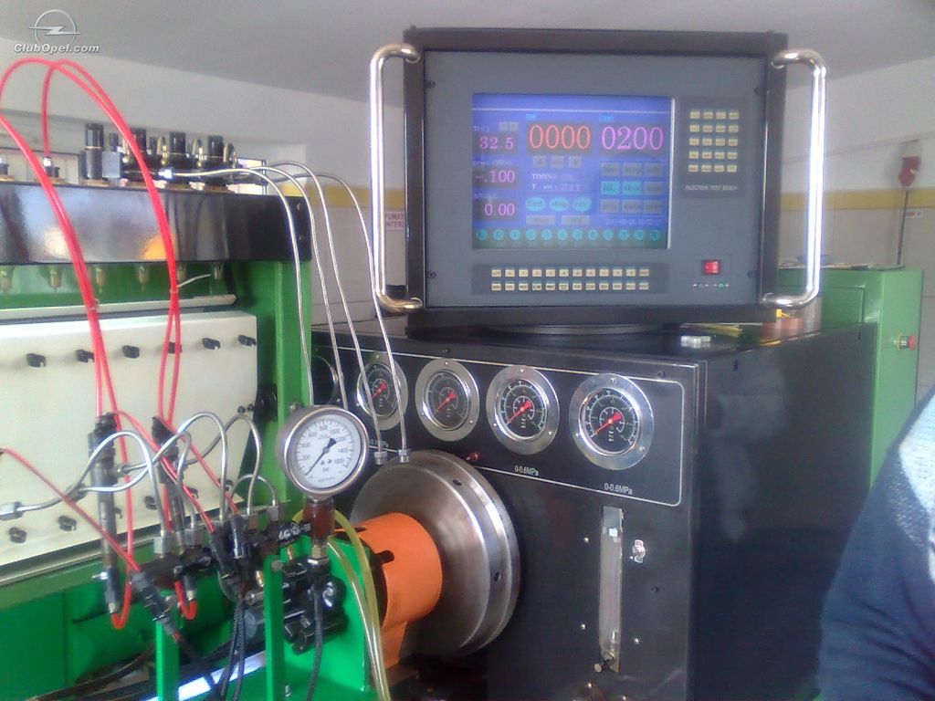

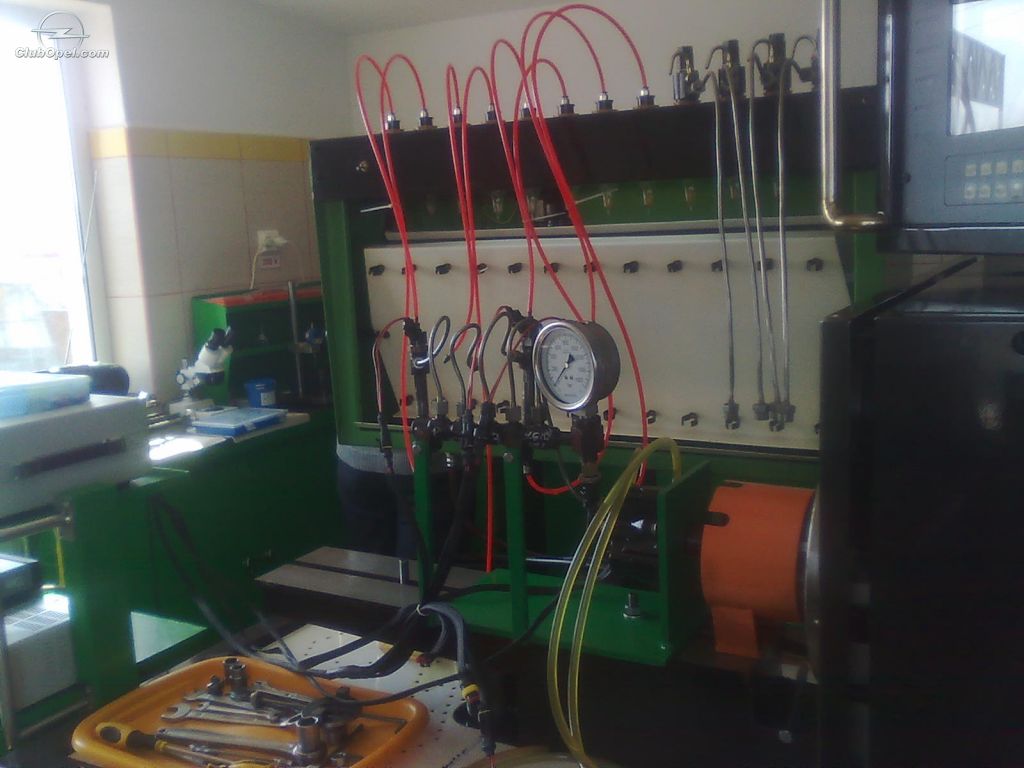

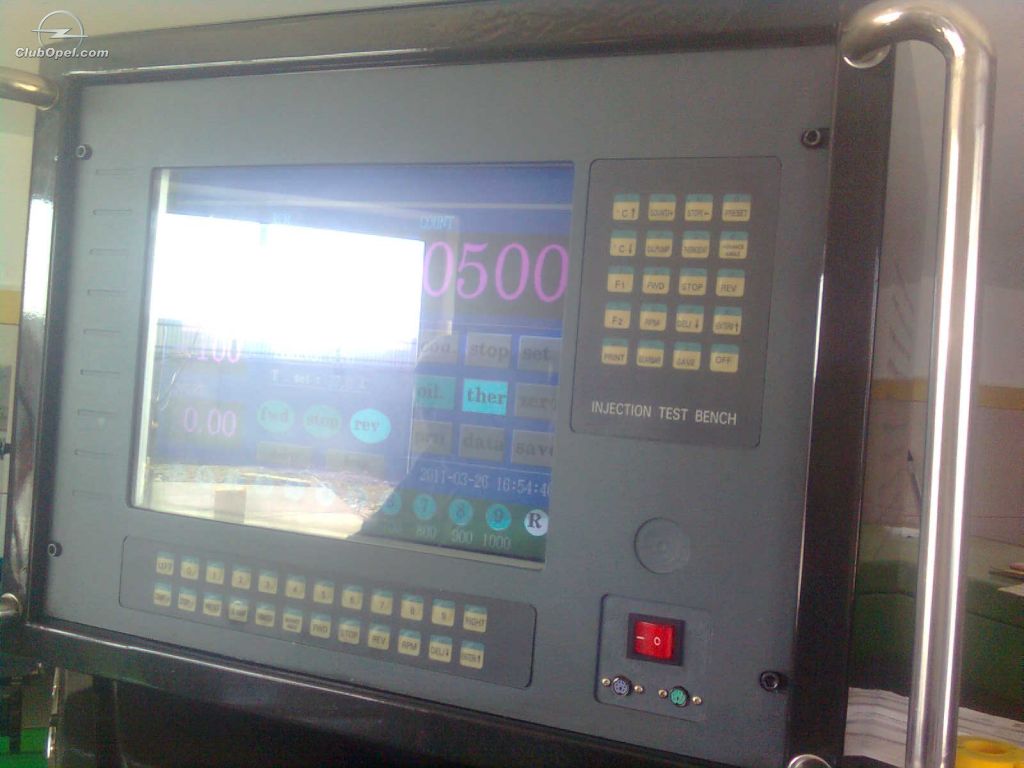

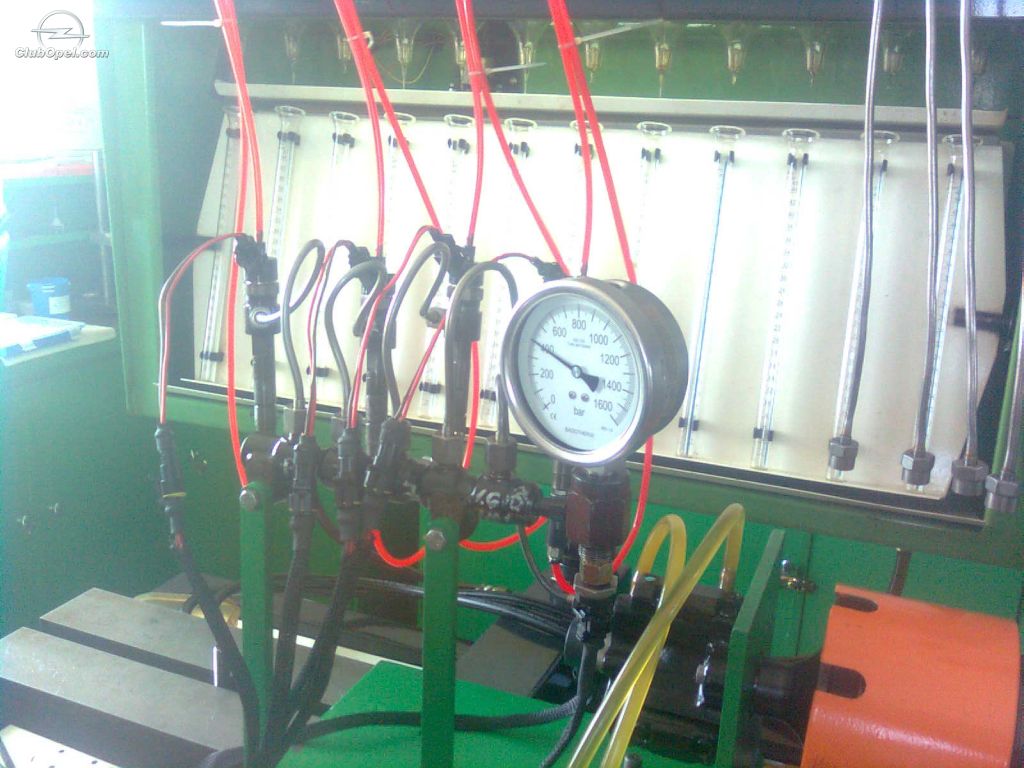

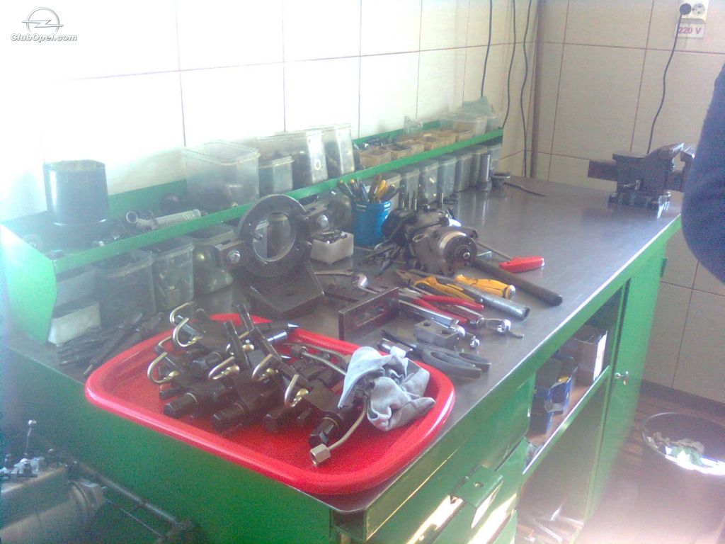

Astazi impreuna cu un coleg de forum(Liviu RS) am rezolvat o problema la un injector de vectra C .Am fost la baietii de la Endor diesel din Buzau .Nu vreau sa le fac reclama dar sunt profesionisti.Problema a fost de la un injector dadea valori mari , sa schimbat diuza si apoi le au masurat si verificat, testat pe banc profesional pe toate.Timp- 1h30m cat injectoarele au stat in teste.
Atasez si cateva poze cu aparatele .Liviu mai poti atasa si tu pozele facute , caci sunt din alti unghi.

Am mai adaugat doua poze linga cele patru puse de Gabi.Buni baietii de la endor,dar fara Gabi si VIctor nu as fi rezolvat.Un mecanic ca Victor trebuie sa gasesti si tu la tine in Mures.Uita-te la sectiunea ,,service-uri in Romania(service bun in Buzau)",si-ti vei da seama ce ti-am recomandat sa cauti
