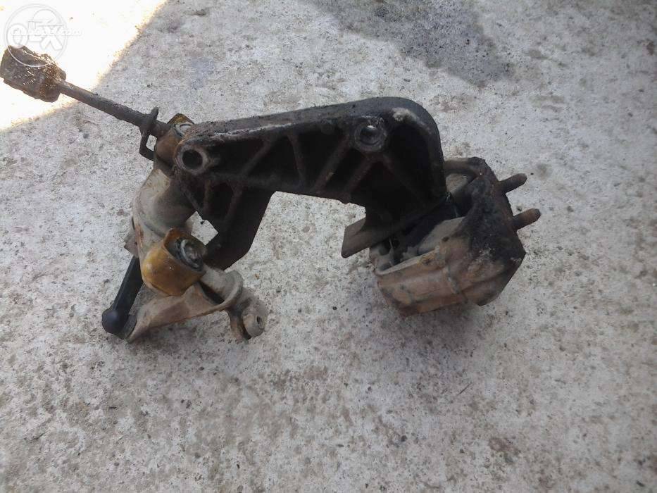

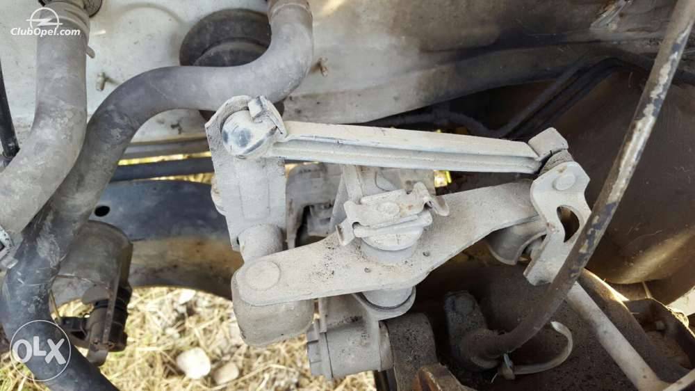

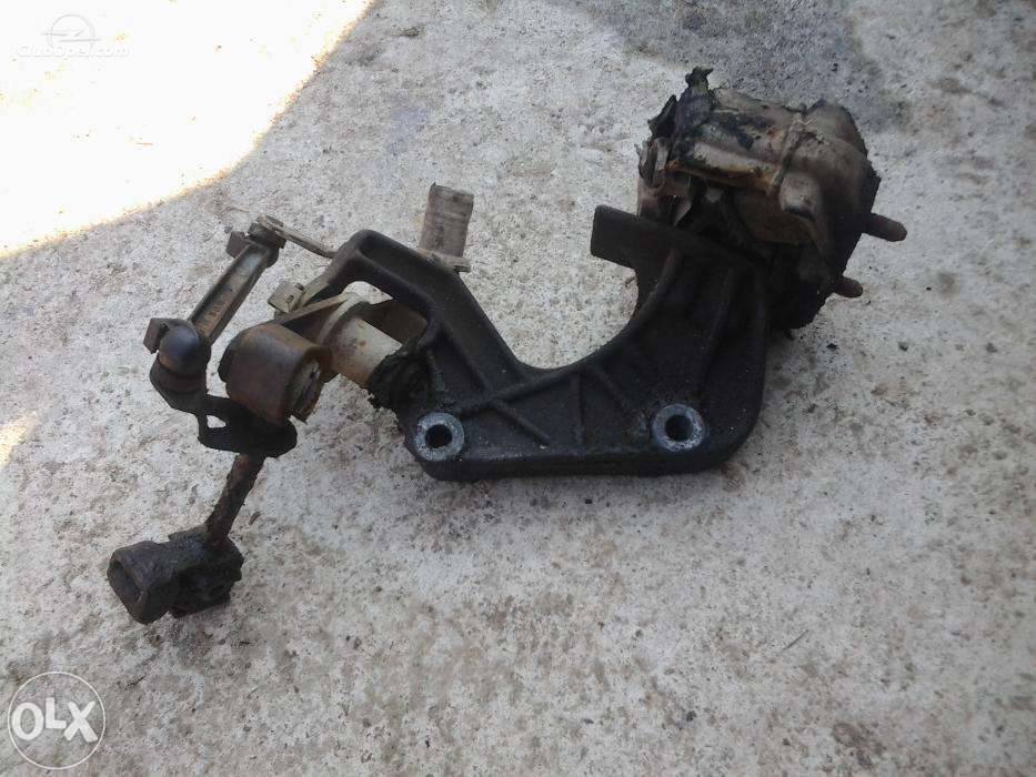

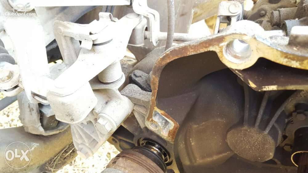

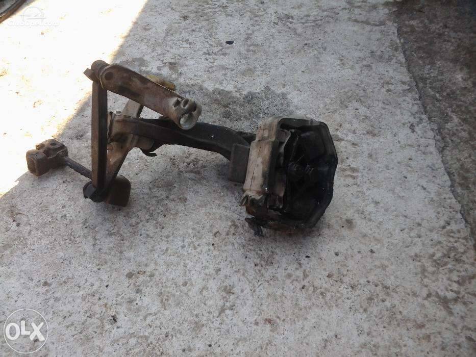

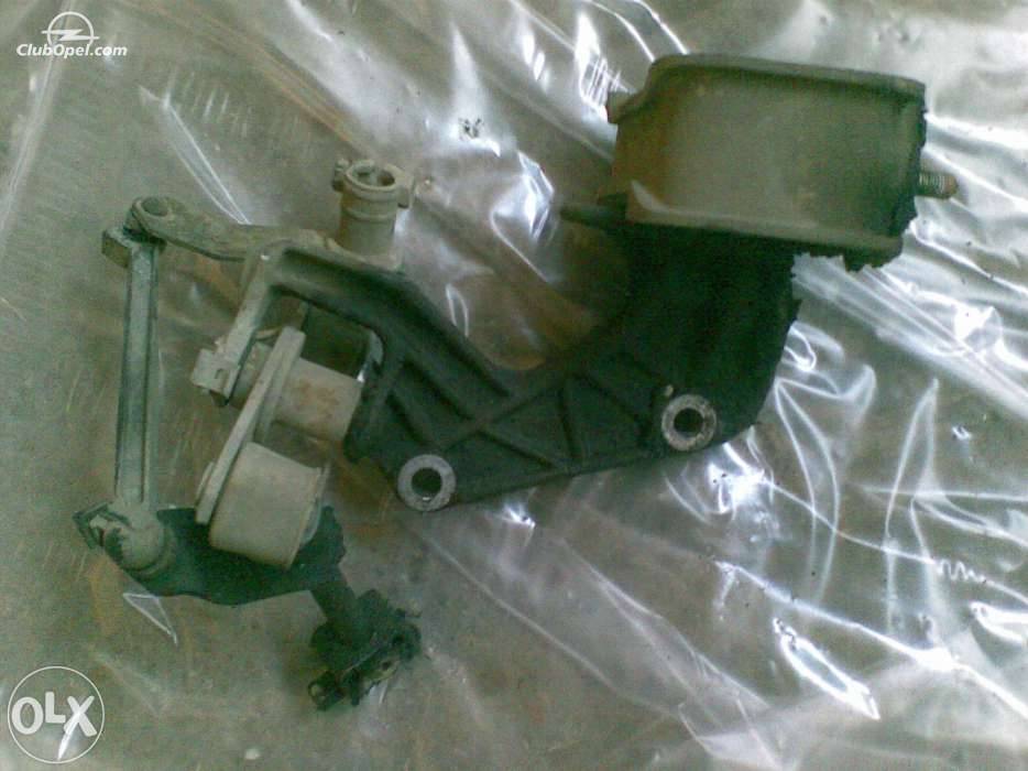

Ce cutie de viteze ai?
Si ce motor ai X16XEL, C16SE, X16SZ care din ele.
Timoneria, verifica prinderile la ea si partea de plastic, sper sa nu fie indoita ceva, verifica daca toti suporti la motor - daca sunt stransi in special cel pe care sta timoneria.
https://www.clubopel.com/vie...p=1830026#1830026 - reglare cred ca se face asa.
https://www.clubopel.com/vie...p=1831308#1831308
