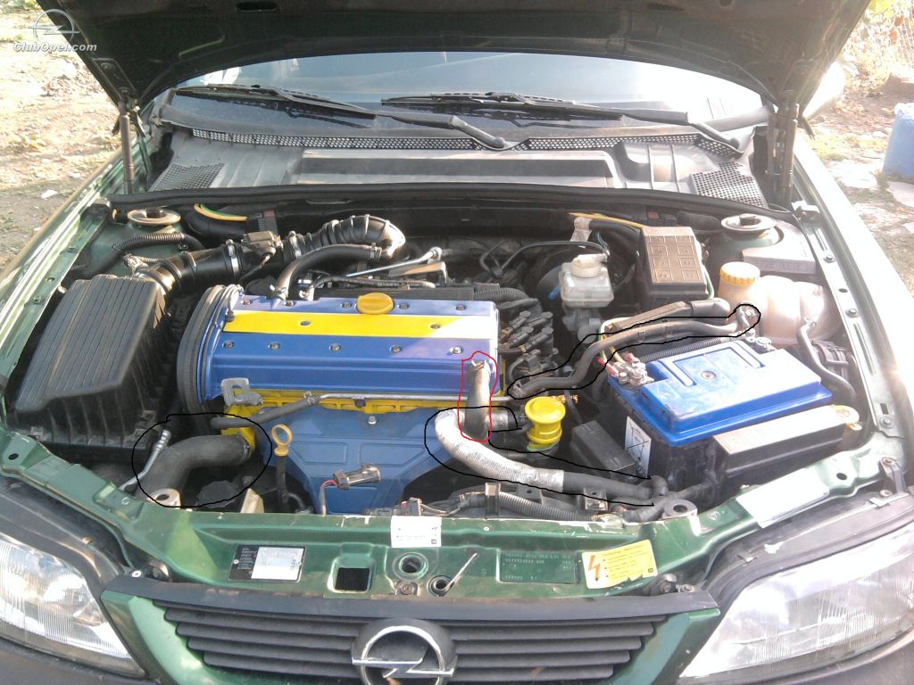

imi cer scuze.am postat poze cu motorul dar in alta sectiune a forumului.totusi bag azi o poza si o sa mai revin.
ce este incercuit o sa incerc sa schimb cu ceva colorat.
