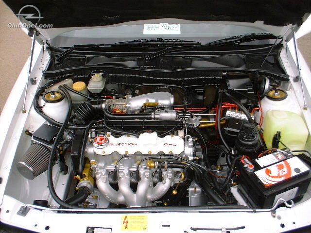

Verifica bujii, fise, injectoare. Vad ca ai un motor foarte curat. Daca l-ai spalat, vezi sa nu fi patruns apa prin capacul de delcou sau la fise.

Este un motor dupa net dar identic cu al meu......am schimbat toata aprinderea fise bujii cu 4 capete capac de delco si luleaua aceea....dar nu stiu ce are.....din acel test nu prea am inteles nimic
