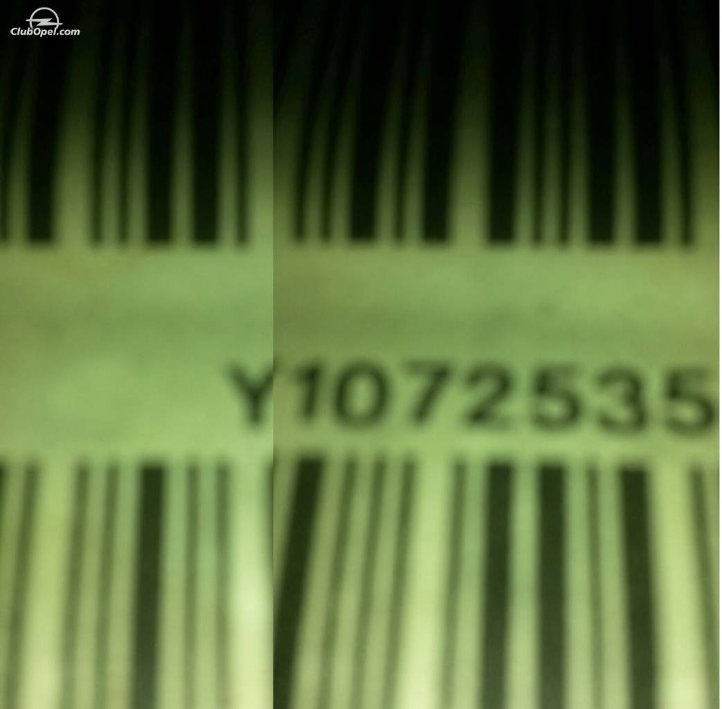

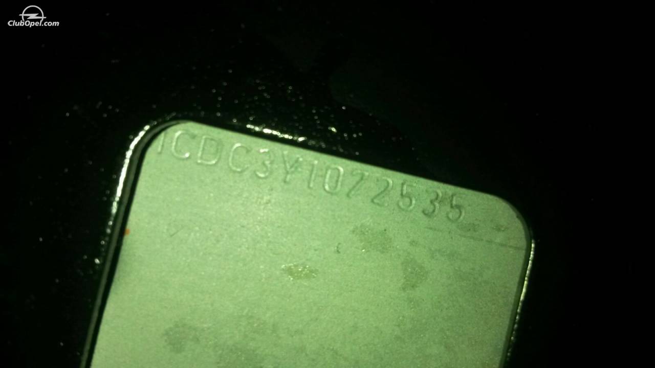

Ma poate ajuta cineva cu un cod pentru o magazie de CD-uri Philips CDC3?
Codul embosat GMCDC3 Y1072535.
Multumesc mult de ajutor!
