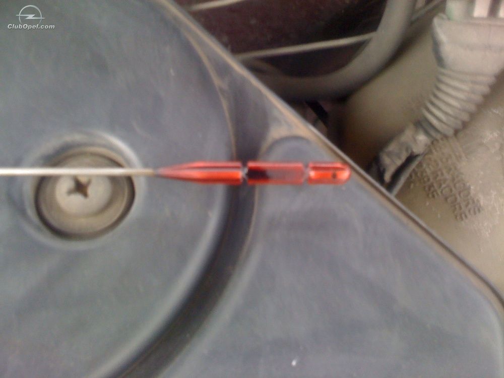

Salutare,
Atasez si eu poza cu joja de la mine(X12SZ).Daca ma puteti lamuri:prima tesitura de pe joja este nivelul minim iar a doua tesitura este nivelul maxim?Multumesc
