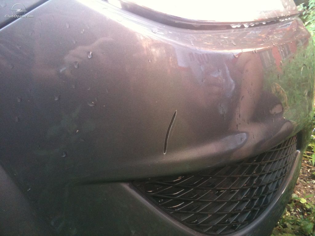

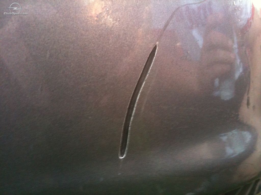

Am fost cu masina in service, la Radacini (Timisoara), pentru a schimba un parbriz si a vopsi aripa stanga fata (CASCO la Generali). Cand am luat masina din service nu m-am uitat foarte antent la ea fiind bucuros ca e gata si pot pleca cu ea in weekend. Aseara cand am ajuns acasa am observat ca pe bara din fata, in partea dreapta a masinii, am o sgarietura lunga de aproximativ 5 cm si adanca de aproximativ 5 mm (poate chiar mai mult).
Dupa cum arata zgarietura nu pare sa fi fost lovita masina in parcare sau sa fi intrat eu vreo sarma/bara, etc. fara sa imi dau seama , ceea ce ma conduce cu gandul ca a fost facuta in service si eu nu am vazut-o cand am luat masina.
Nu pot sa ma duc dupa 5 zile la cei de la Radacini sa le arat ce am pe bara pt ca nu o sa ma creada nimeni si nu vreau sa ma cert, este si greseala mea ca nu m-am uitat atent la masina.
Ce imi recomandati sa fac pt a remedia aceasta zgarietura? Sa ma duc la un service de cartier sa o repare local, sa caut un creion de retus sau sa mai astept sa apara ceva la masina si sa o bag pe casco?
Acestea sunt pozele cu zgarietura de pe bara:

E cam adanca si cred ca va necesita putina umplutura(probabil chit),eu zic sa o faci pe casco si sa vopsesti toata bara,local se va vedea diferenta de culoare.Daca totusi vrei sa o faci local, dai un strat de chit sau fibra de carbon,unii am vazut ca mai dau si cu poxipol apoi slefuiesti la nivel cu smirghel ,cumperi un primer dai 1-2 straturi si apoi un strat de vopsea(la spray).

Probabil am sa o repar pe casco doar ca o sa mai astept o perioada; poate mai apare vreo ceva 😊
