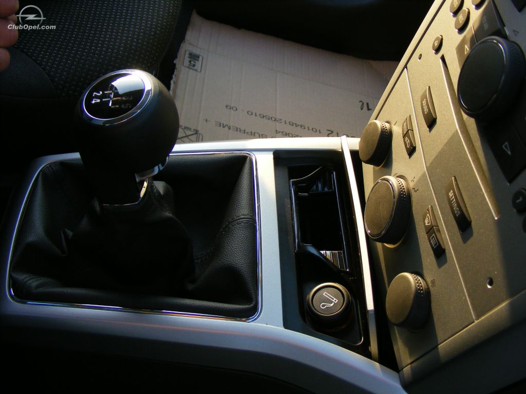

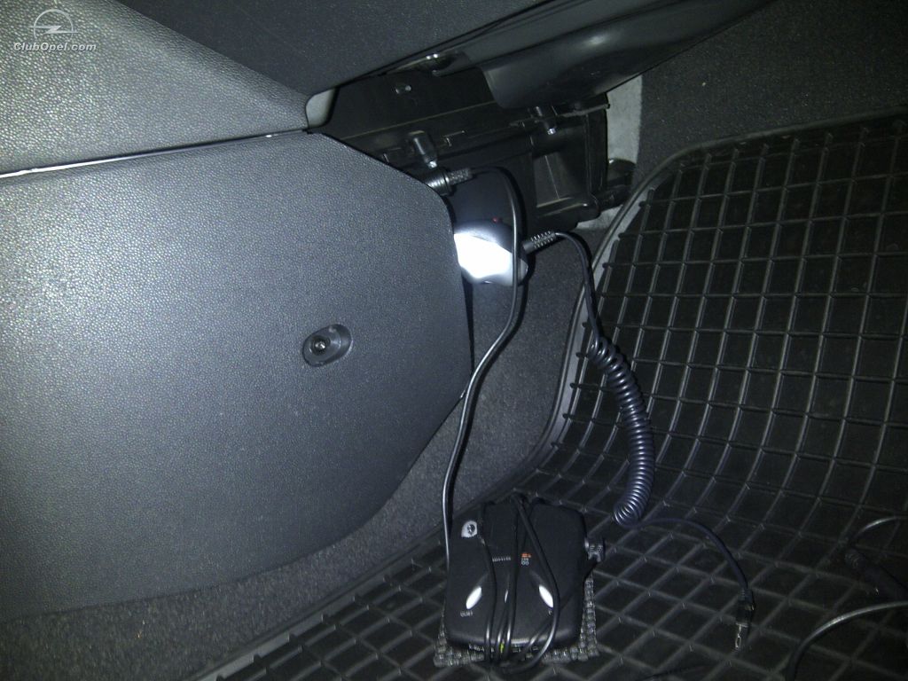

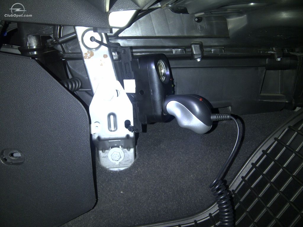

Vreau sa-mi montez pe Sedanul meu Astra H inca 4 prize de 12V pe langa cea din scrumiera.

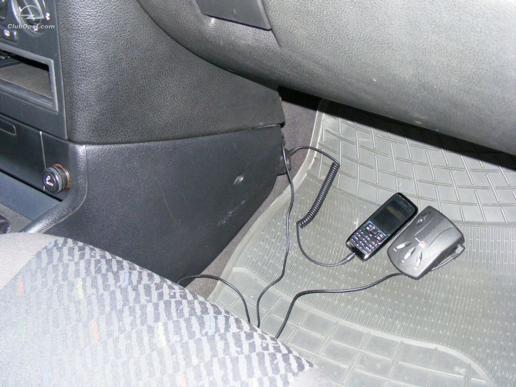

-2 ascunse sub bord, in zona picioarelor pasagerului din dreapta fata, cum mi-am facut la vechil Astra G. Voi trage curent in parelel din firul existent al brichetei din scrumiera.
si folosesc asa ceva

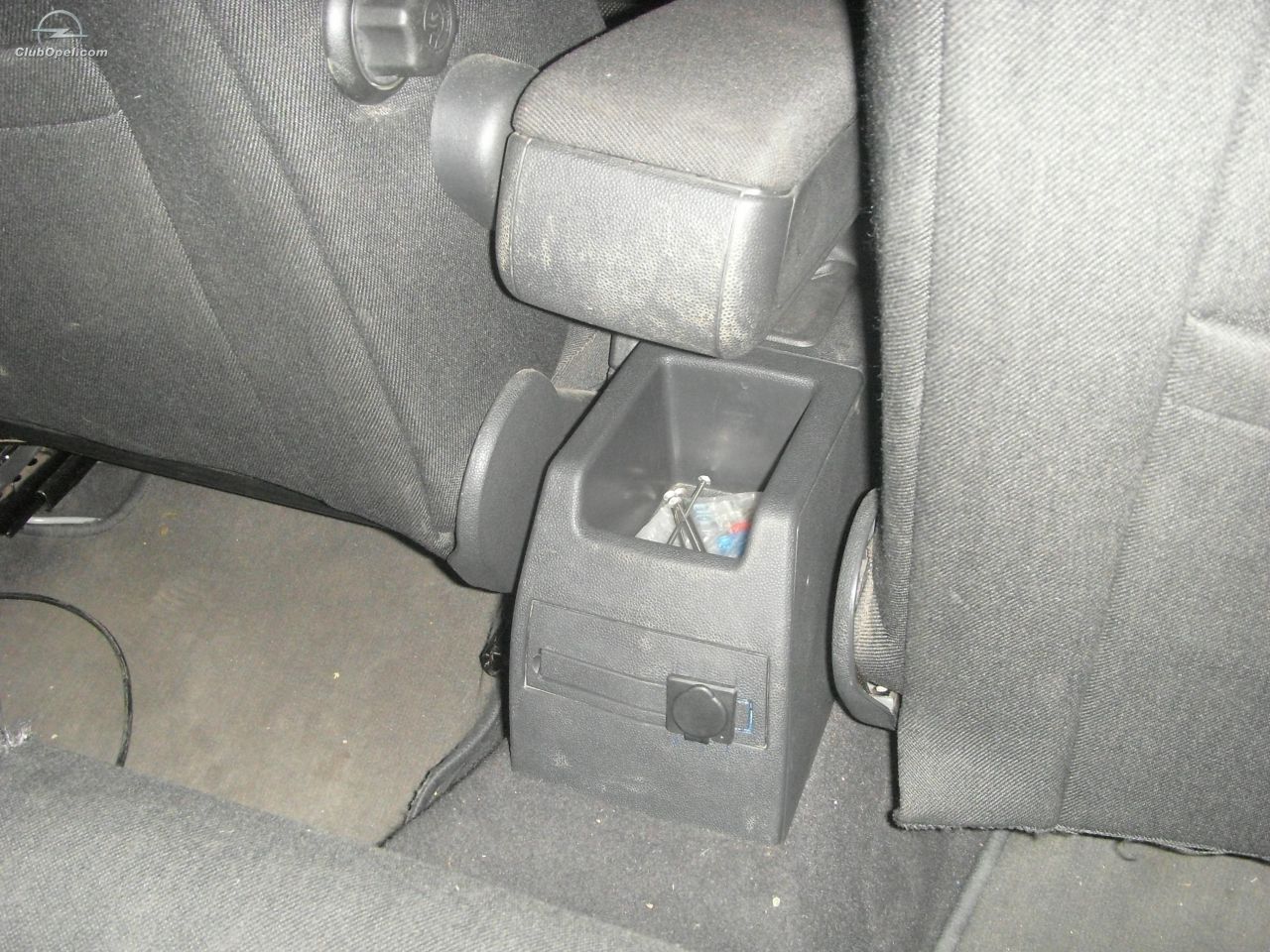

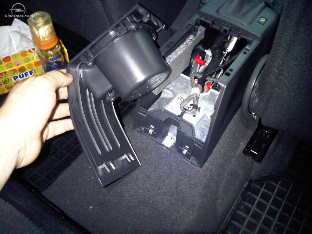

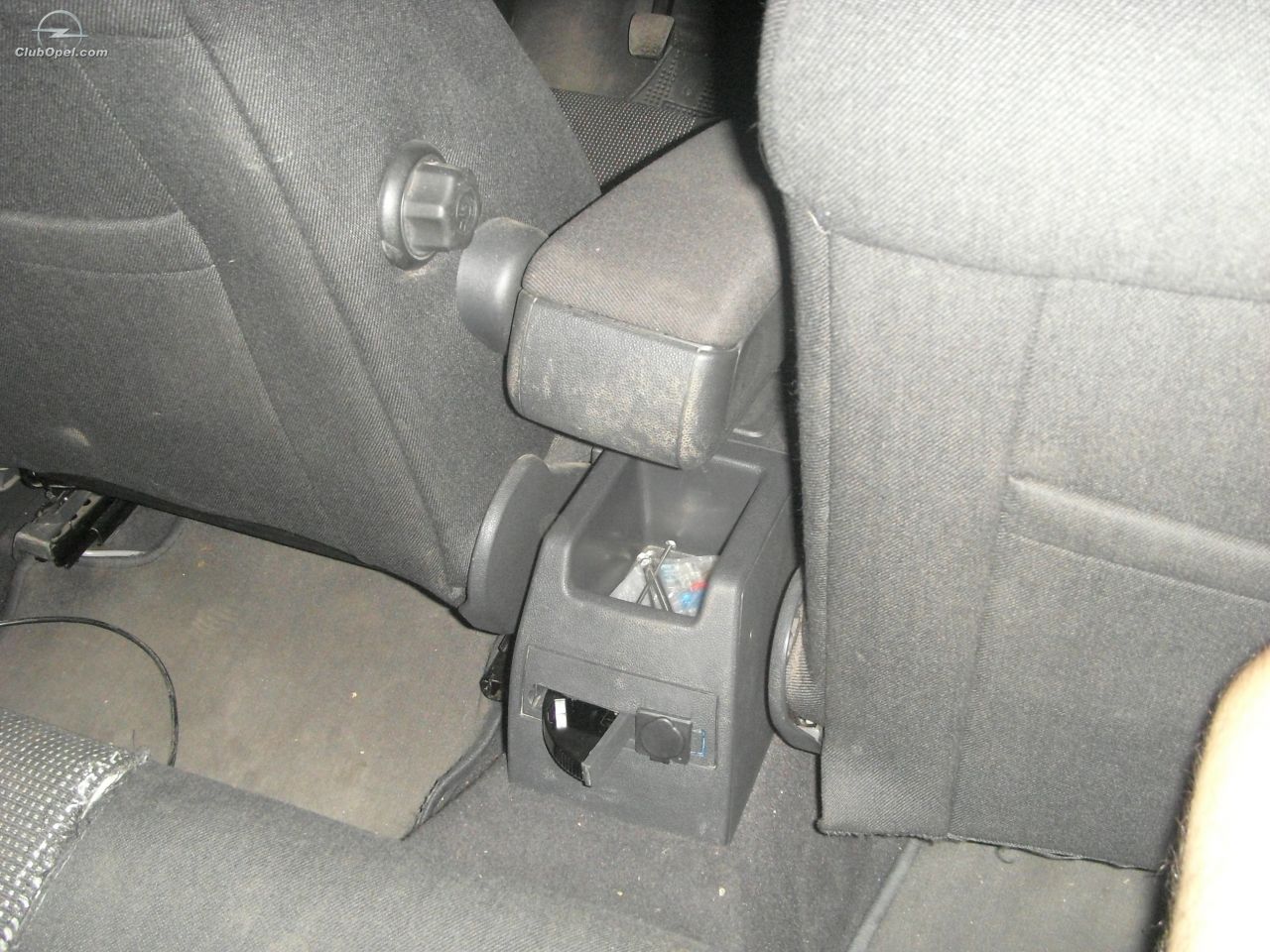

-1 in tunelul median pentru pasagerii din spate, care sa fie dispusa cam asa. Poza este facut la un Hyunday Accent, masina care costa 2/3 din pretul H-ului si are deja prize peste tot. Voi trage curent in parele din firul existent al brichetei din scrumiera.
Modelul de tunel la H-ul se prezinta asa. Stiu ca sunt vreo 3-4 modele, cu spatii de depozitare mai mari, mai mici, cu scrumiera, cu suport cat kit.

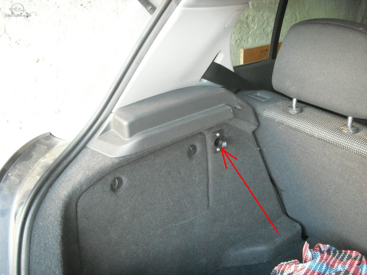

- 1 in portbagaj, pe un perete lateral

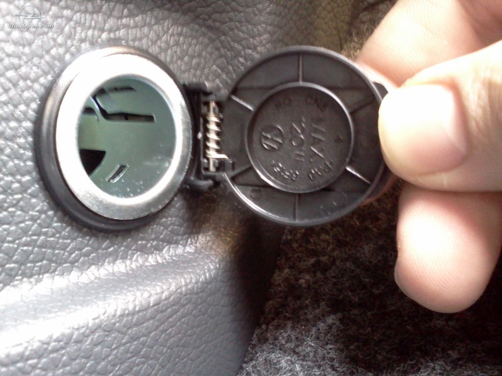

Caut sa cumpar doua prize de 12V de firma, de la orice producator auto. Vreau ca prizele sa fie de calitate, nu ca cele de 5 lei de la magazinele de electronice, sa aiba capac cu arc, nu legat cu o bucata plastic. Stiti coduri de piesa?
Ultima poza care am atasat-o este facuta in portbagajul unui Golf 6, dar din pacate nu vad codul piesei.
Deasemena as vrea sa stiu daca are cineva priza in spate sau in portbagaj pe Astra H, poate ne ofera poze cu amplasarea lor si cu codul de piesa.

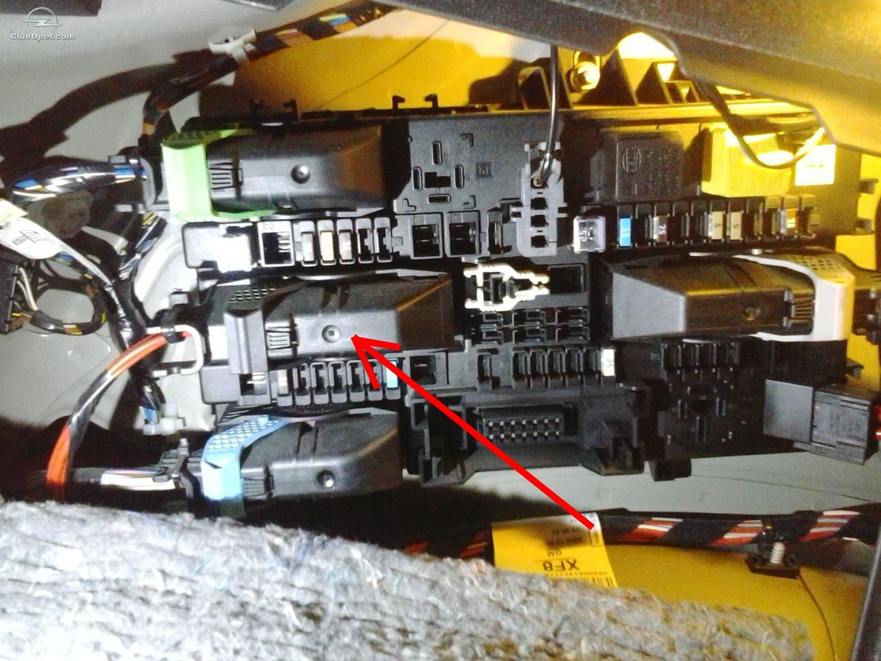

As vrea sa mai stiu care este rolul unui releu in priza de 12V de pe spate, l-am mai vazut mentionat pe forum.
Pentru montajul prizei din portbagaj, as vrea sa ma folosesc de panoul de sigurante exsitent acolo. Am motor de 1.6 si are asa ceva/. Stiu ca cele de 1.4 nu au. Poate deja exista un loc de alimentare pentru priza 12v acolo.

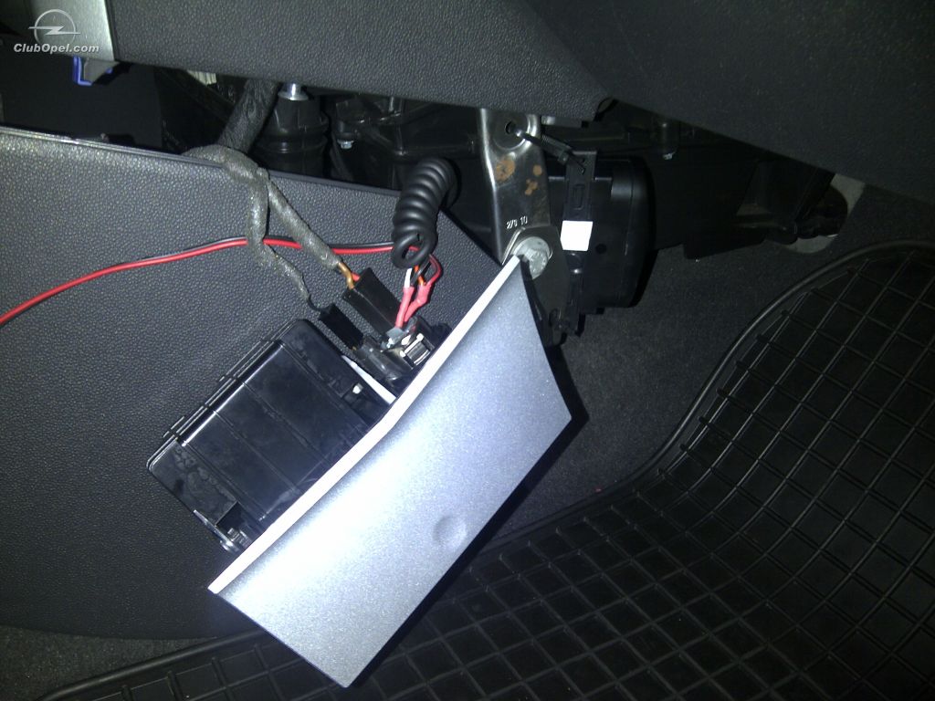

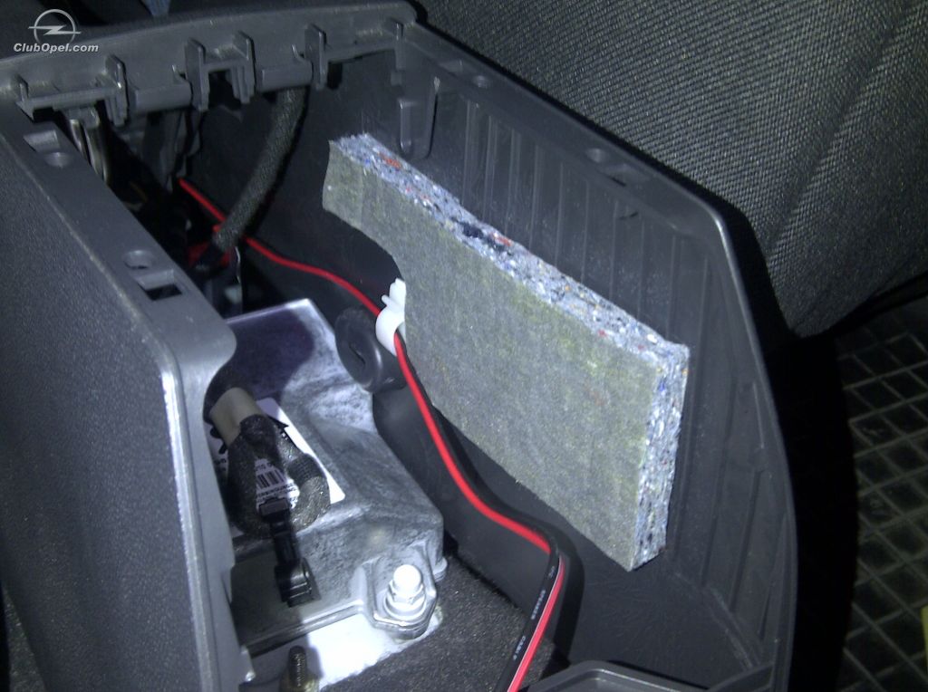

Am montat priza dubla in consola centrala.
-am decuplat bateria, bricheta este alimentata permanent la Astra H.
-am pregatit priza dubla prin taierea firului catre stecherul de bricheta.
-am demontat consola mediana si bricheta.
-am montat priza dubla pe suportul de metal de sub bord, in contact cu aeroterma. Daca se va suplaincalzi la iarna prin folosirea caldurii, ii voi muta pozitia.
-am legat in paralel cu alimentarea de la bricheta cablul pentru priza dubla si un cablu pentru priza simpla pentru pasagerii din spate.
-am pozat firul pentru priza spate cu inele de plastic cu adeziv prin consola mediana.
Inca mai caut o priza simpla de 12V, de calitate, cu capac cu arc, fara prindere cu suruburi, ci cu cleme sau piulita.

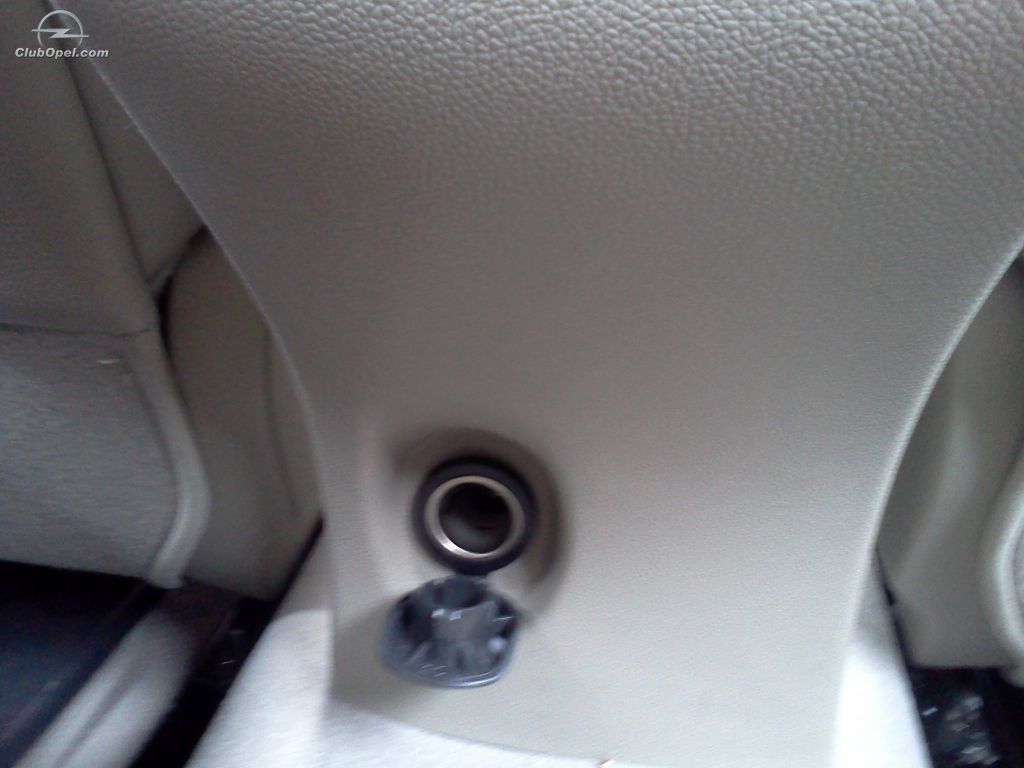

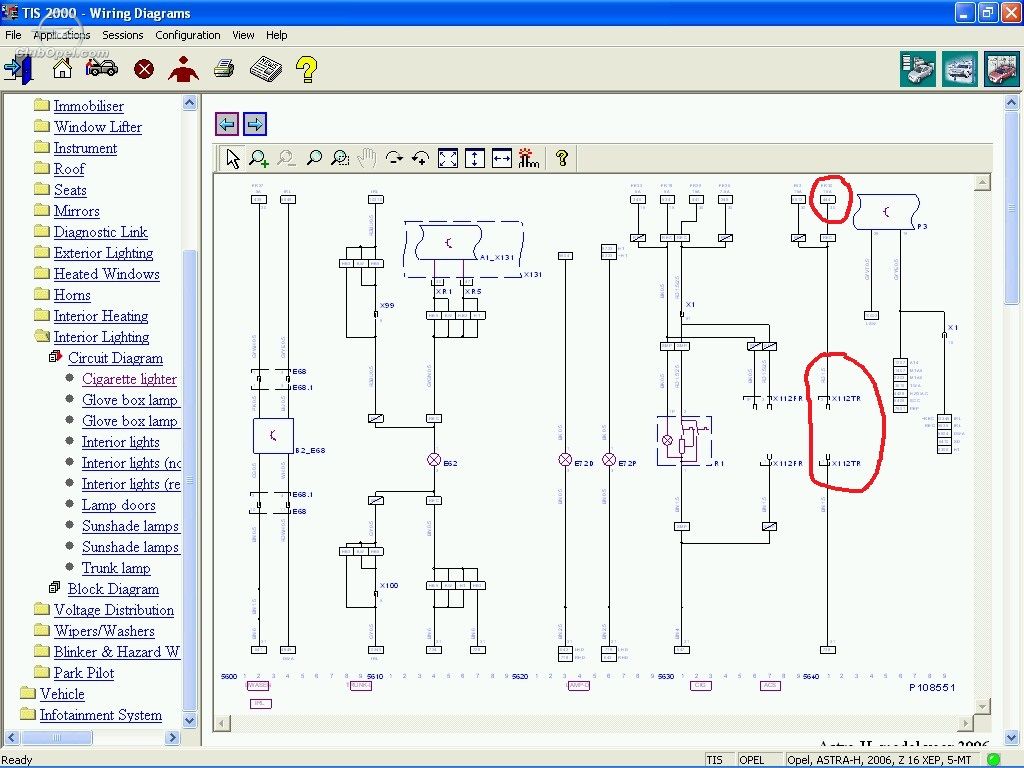

Mi-am montat si eu doua prize de alimentare (stil bricheta), una la scaunul din spate, alta in portbagaj.
Nu e chiar super usor ! 😊
Prizele le-am luat dintr-un mic magazin de piese elecronice dupa ce am intrebat la vre-o cinci magazine auto. A costat 3 lei bucata. OK !
Am masina din semnatura si nu avea firele ptr "brichetele" auxiliare deloc, desi pe CD TIS zicea ca ar avea in portbagaj...
De la bricheta de sub radio am extins firele ptr cea de la scaunele din spate. Am facut o gaura la scrumiera din spate (nu chiar usor, ca are nervuri pe interior), iar acum se poate folosi doar jumate din ea. Deci am doua brichete pe aceeasi siguranta de 15A. E ok si asa.

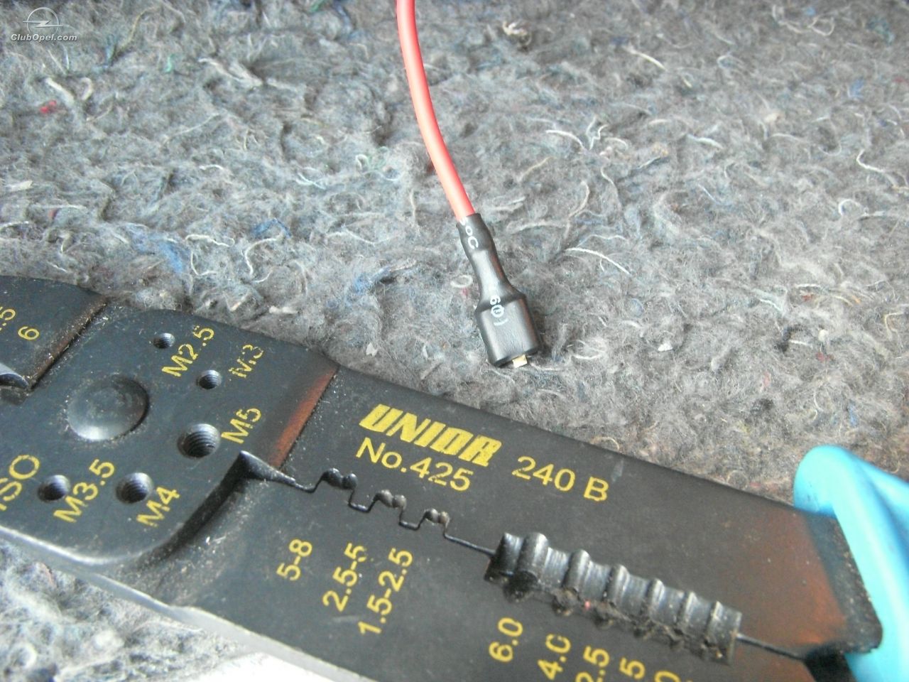

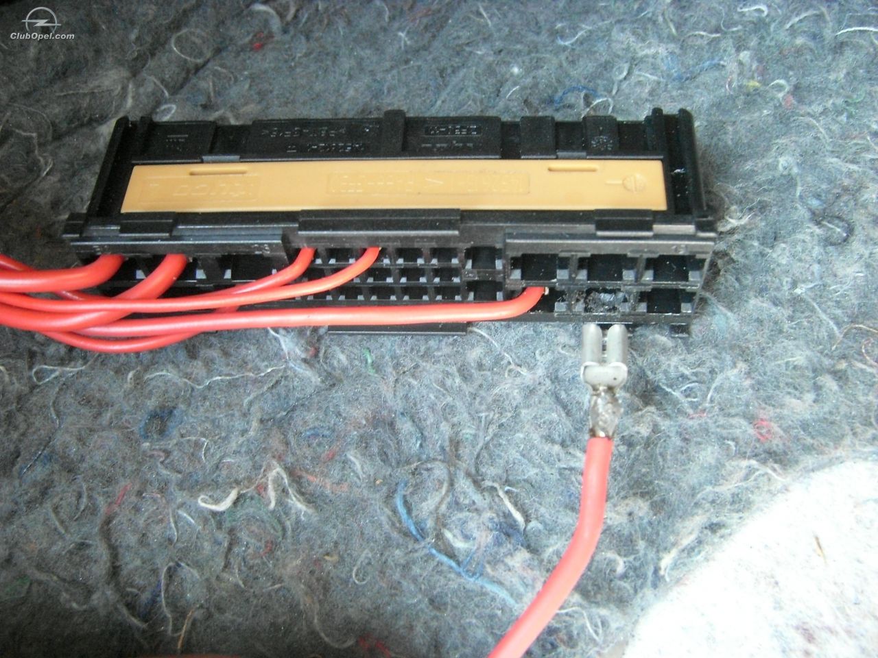

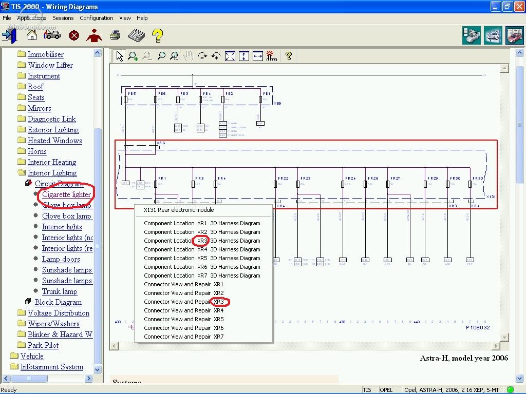

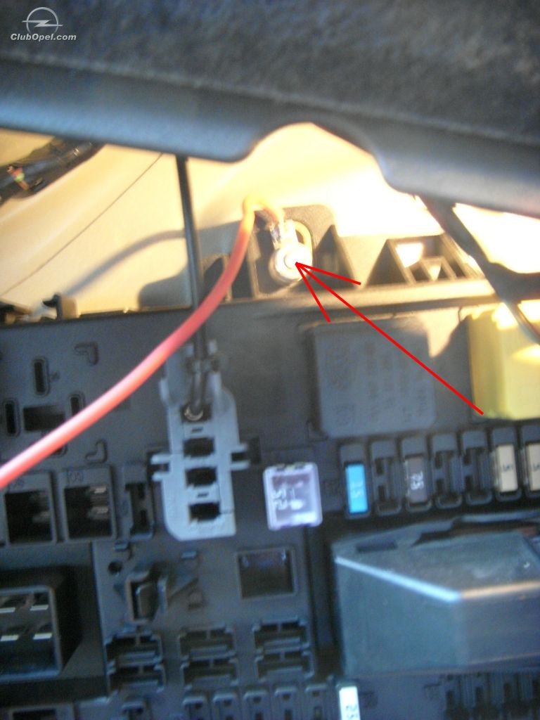

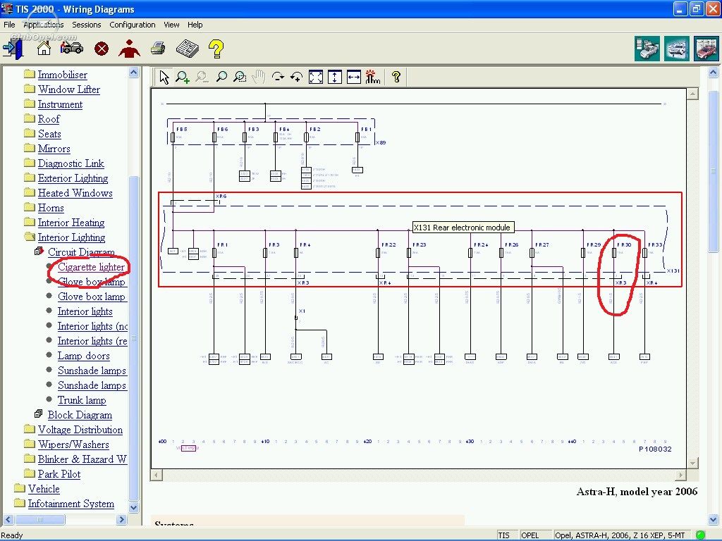

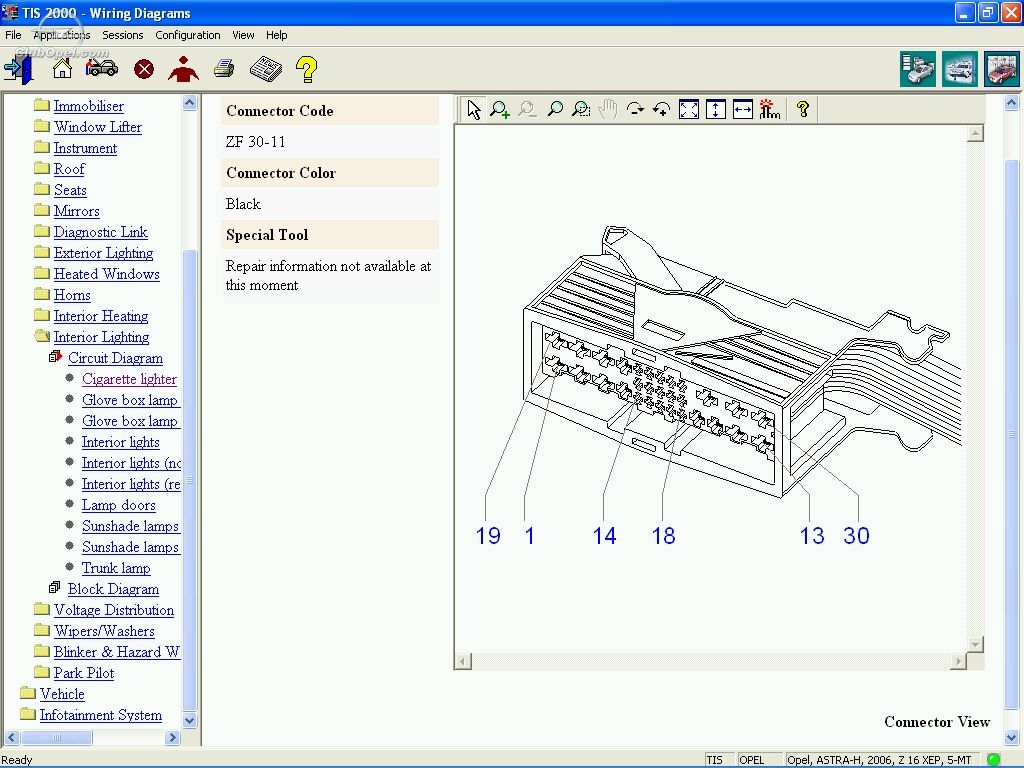

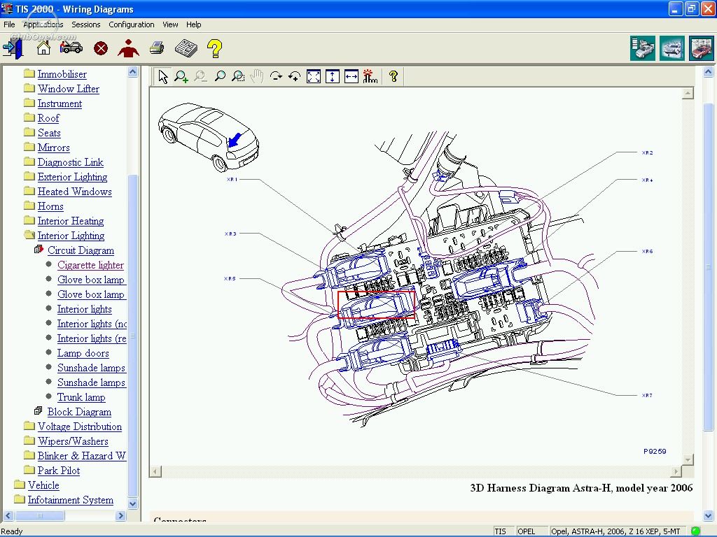

Apoi am consultat TIS sa vad de unde iau firul ptr bricheta ce voiam s-o instalez in portbagaj. La sectiunea diagrama electrica, cigarette lighter, se vede ca e vorba de modulul X131, priza X3, contactul 2. Ca norocul, aveam REC in portbagaj (Rear electronic module). Se poate da click pe submodule pina ajungi la mufa/contact.

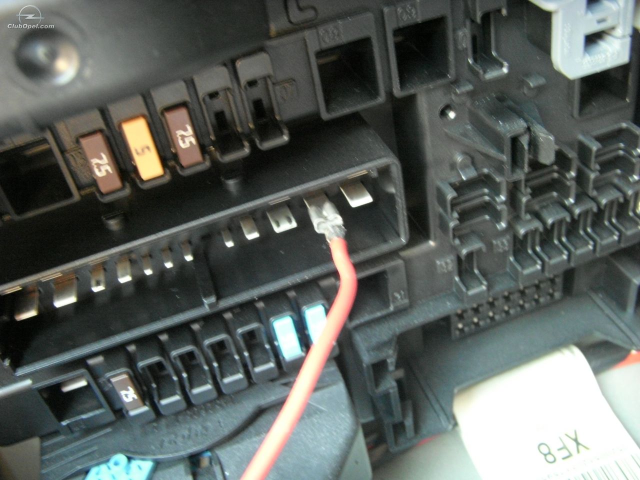

Am vazut ca se poate lua curent din REC, exact din locul original, de pe siguranta FR30 de 15A. Asta e diferita de siguranta FR29 ce alimenteaza bricheta de la radio.

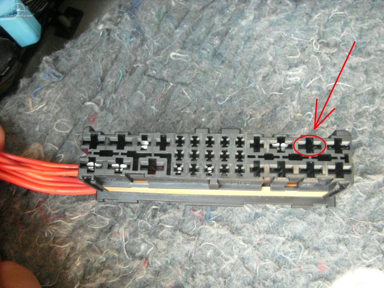

Am dat click sa vad care e mufa si amplasamentul ei fizic. De pe schema de mai sus se vedea ca e vorba de mufa XR3, contacul 2. Scuze, schemele sint facute cu printscreen si nu-s prea bune. Dar oricum tre sa deschizi TIS sa vezi cum e la masina ta.

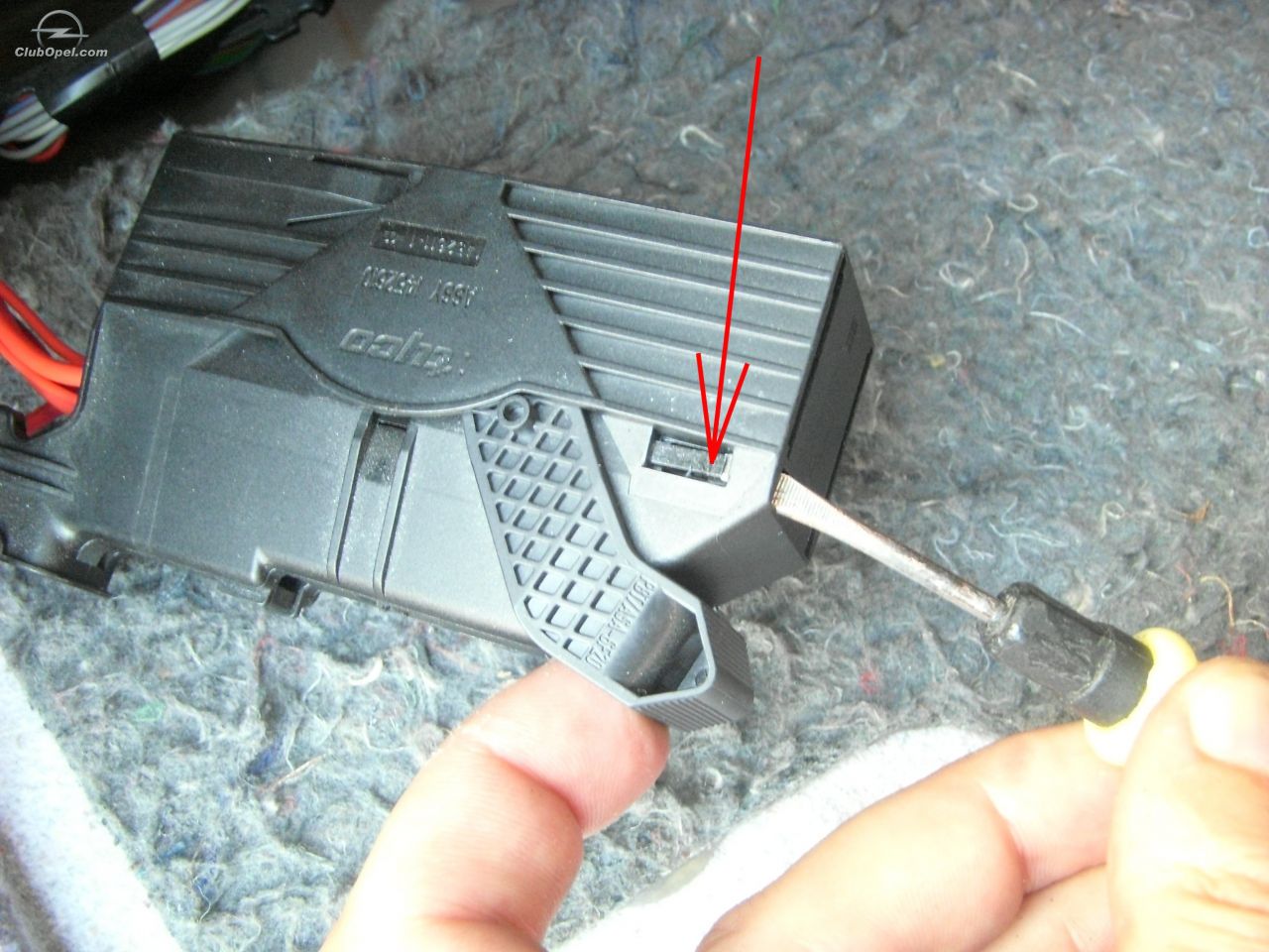

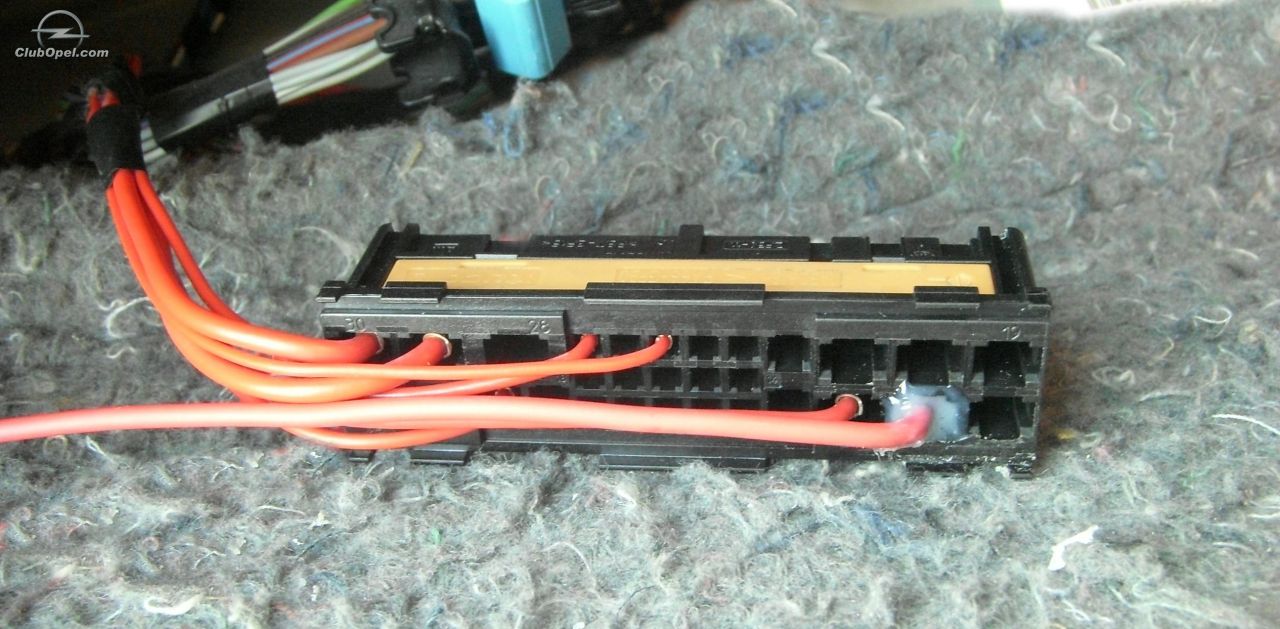

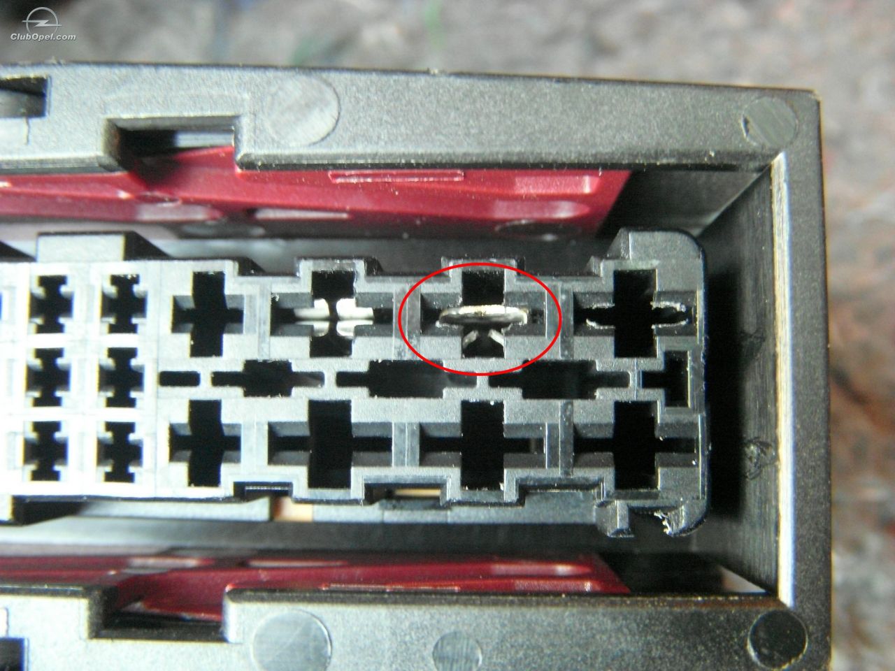

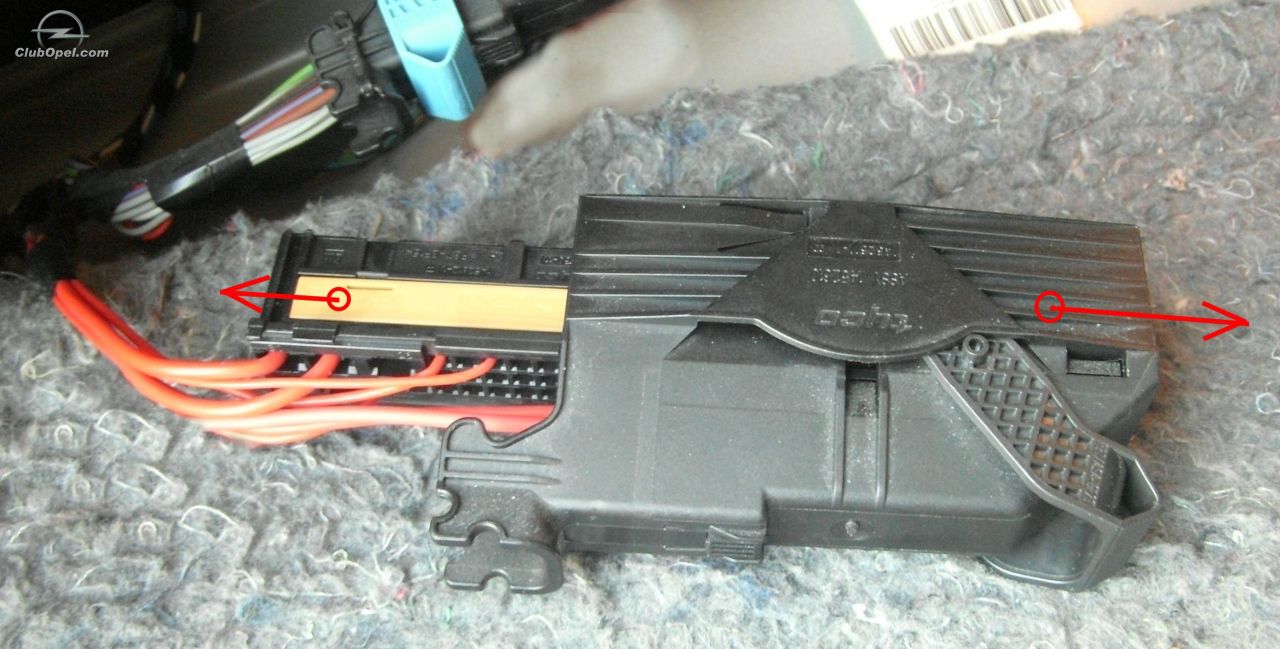

Apoi am scos mufa identificata si am vazut ca nu are pus acel pin nr 2. Deci a trebuit s-o si dezasamblez. Are doua gheare pe laterale ce trebuie ridicate cu o surubelnita mica, ca in poza de mai jos, permitindu-se glisarea carcasei si ajungerea la contacte.
Apoi am cautat sa-i pun un contact, dar n-am gasit in garaj unul identic. La talcioc sigur gaseam, dar nu voiam sa astept weekendul cu asta. Am gasit ceva "romanesc" ce se potrivea:
Am scobit un pic locasul de plastic al contactului 2, ca sa faca priza lipiciul.
Am infipt mufa x3 la loc, dar fara carcasa, apoi am infipt cu o surubelnita mica papucul "romanesc" pe pozitie.
Apoi am umplut partea din spate cu poxipol, sa nu iasa in momentul infigerii mufei. In final arata asa:
Credeti-ma, e OK ptr 15A !
Masa am luat de la surubul de fixare al REC-ului, printr-un papuc si o piulita.

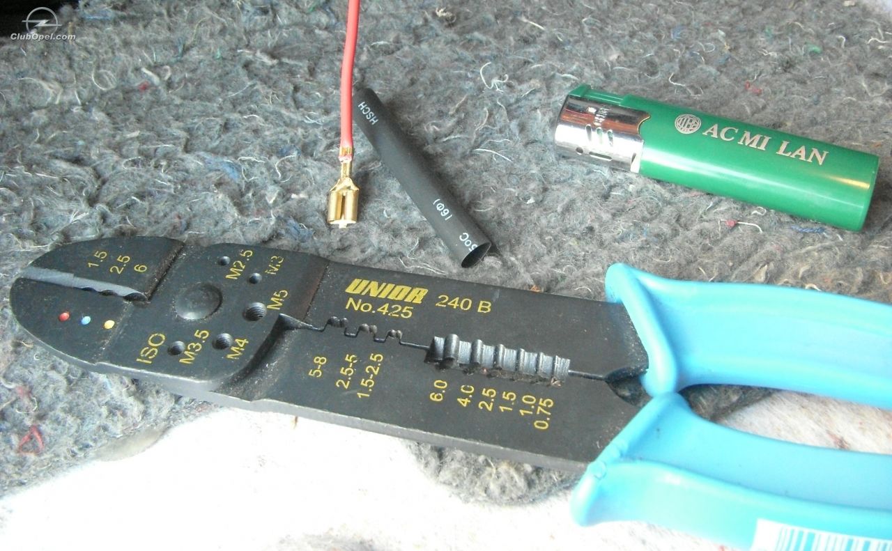

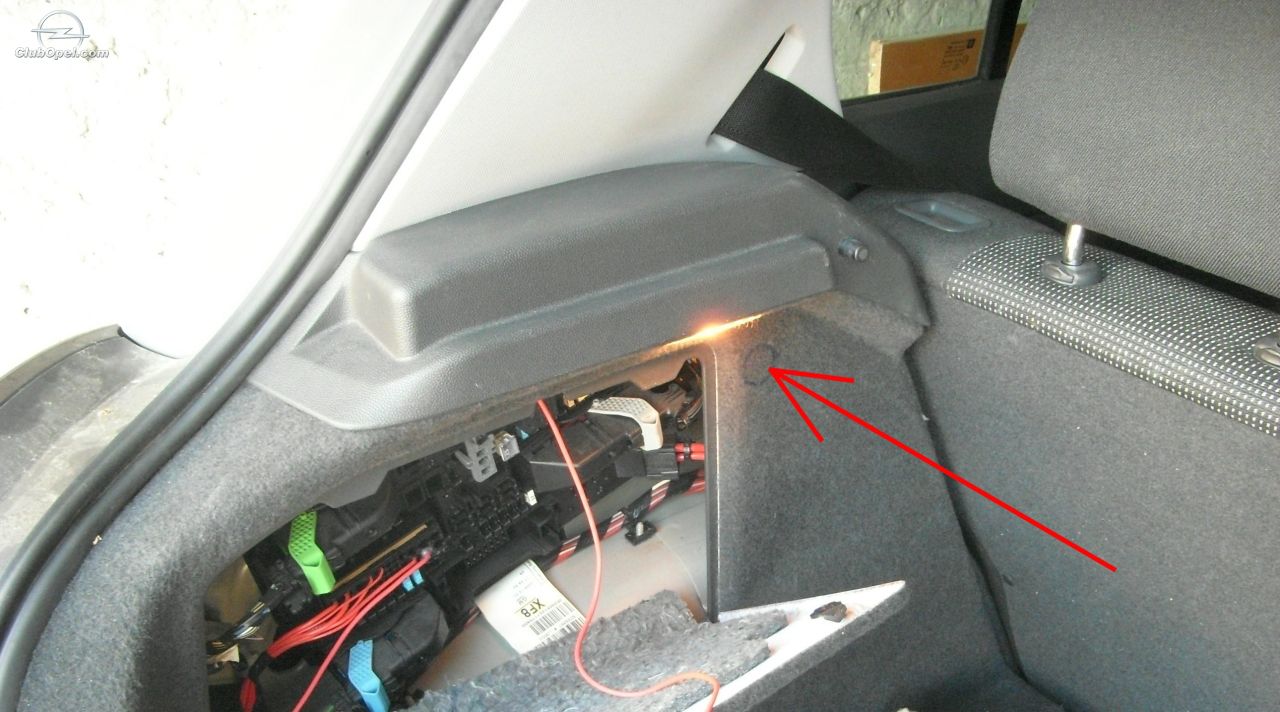

Apoi am mufat cablurile ptr mufa de bricheta si le-am pus cu bricheta de gaz, de buzunar, izolatie termocontractanta:

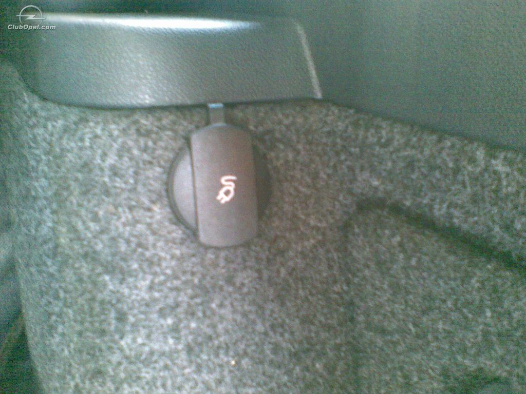

Am marcat si am gaurit placajul acela mochetat cu o freza si am pus "bricheta" de portbagaj.
In mod original e pe cealalta parte (e pe dreapta), dar nu m-am mai chinuit sa desfac capitonajul sa duc firele pina acolo. E la fel de OK si pe stinga, linga REC !
Asa ca de-acum pot pune lada frigorifica in portbagaj, iar pe bancheta din spate pasagerul isi poate alimenta smartphonul, tableta sau laptopul in timpul calatoriei.
A meritat acest mic efort. 😊
