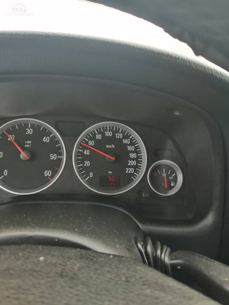

asta e limita lui de inregistrare la kilometrajul ce poate fi resetat sau a avut o problema si s-a resetat singur?
modelul masinii este opel astra njoy din 2003
este normal ce spui tu pt ca el ajunge la 2000k si incepe iarasi de la zero.

vad ca turometrul si vitezometrul functioneaza, acele ceasurilor sint ridicate ( erai in miscare cind ai facut poza, nu?), deci semnal dinspre senzorii abs este.
parerea mea e ca ar putea fi un posibil contact imperfect la display, in bord, poate dai ceasurile jos si te uiti sau incerci cu alte ceasuri de proba, direct.
