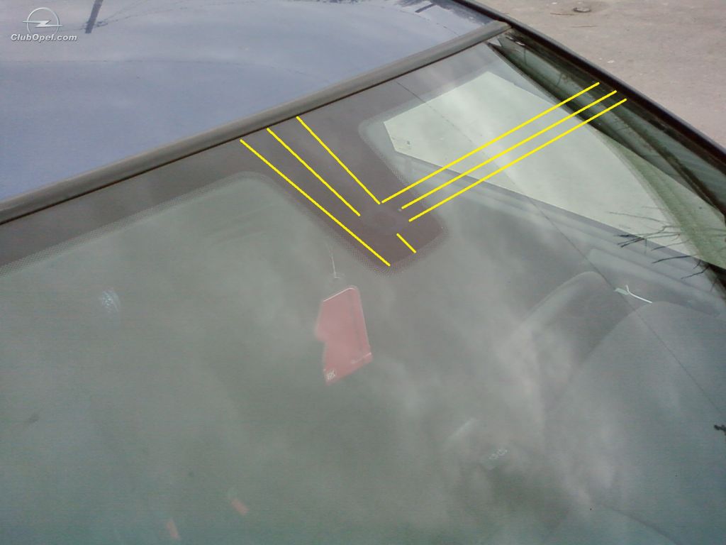

codul este corect pentru parbriz normal. Eu tind sa cred ca nu ar funtiona pe parbriz heliomat ca altfel nu faceau 2 tipuri. Aveam o poza cu unul pentru parbriz heliomat dar nu o mai gasesc ca sa vezi diferenta
