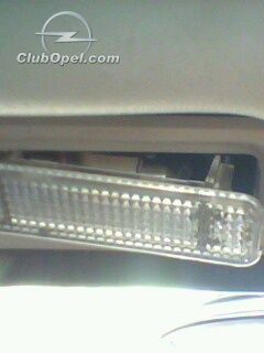

Astazi am reusit sa fac si niste poze cu telefonul (poze pentru care imi cer scuze) pentru a se observa mai usor un detaliu pentru demontare.
asadar asa arata inainte
lampa din spatele soferului are o degajare in partea dreapta a ei (inspre parbriz) la fel si cea de pe partea opusa insa inspre luneta (dreapta lampii privita din fata)

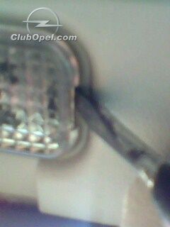

apasand cu un obiect ascutit (surubelnita dreapta mica) in acea degajare si in acelasi timp tras usor de soclu se va elibera clipsul din partea dreapta a lampii

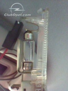

din aceasta pozitie se trage usor spre dreapta tot soclul, eliberandu-se astfel din suportul plafonierei
se inlocuieste becul dupa care se monteaza in ordine inversa.

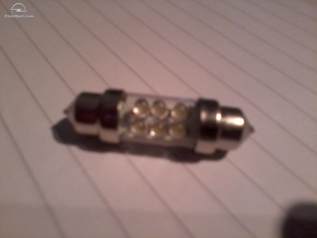

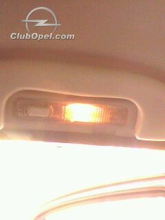

Mai adaug ca eu am schimbat becul cu unul cu leduri si a rezultat asta
De mentionat este faptul ca becurile acestea cu led au polaritate (daca nu se aprinde incercati sa-l intoarceti cu capatul celalalt)

ai pus o fiola cu smd-uri?sau leduri ?
  • dorin-b
  • Mesaje scrise: 1,820
  • Masina: Astra 2000 Y20DTH
  • Cont inregistrat: 06 Sep 2007
becurile au exact aceeasi forma si marime cu cele originale, cumparate din comert. Ca sunt led-uri sau smd-uri nu stiu sa-ti spun.

cate "leduri" sunt in acel bec montat, 2 sau 3 ? fac lumina comparabila cu cea de dinainte ?
  • dorin-b
sunt 4 leduri si fac lumina mai puternica.
