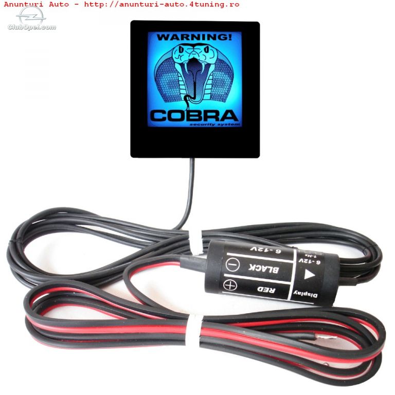

Detin un opel astra g.Pe masina am decat inchidere centralizata,pe cheie, fara alarma.
Am gasit pe net o chestie misto....un indicator electroluminiscent albastru neon,care licare la interval de o secunda,gen viper,care cica se poate monta in 3 moduri....
-la alarma
-butuc cheie
-inchidere centralizata.
Alarma nu am,la butuc nu prea vreau ,asa ca ramane sa il montez pe inchiderea centralizata.
Am desfacut plasticul din dreapta jos si am dat de modulul de inchidere centralizata....dar la cate fire sunt pe acolo,imi cam prin urechile....mentionez ca el trebuie alimentat cu 12v........
sugestii.....sunteti bineveniti........ 😢

Pai daca are numai 2 fire :
- tre sa fie pe negru ledului
+ tre sa fie pe rosul ledului

E posibil sa aiba o rezistenta si un tranzistor ca sa palpaie singur dar trebuie sa fie ceva mai voluminos dacat normalul.
  • dragosh84
  • Mesaje scrise: 143
  • Masina: Astra 2002 Z16XE
dap,intr-adevar,undeva pe firul de alimentare are un patrat de plastic,presupun ca are o rezistenta,ranzistor,ceva.Pus la bornele bateriei licare la un interval de o secunda.Deci pentru a functiona nu e nevoie decat de un plus permanent si un minus in momentul armarii sau invers......

Pai daca licareste mereu cand sta pe 12 v, atunci monteaza un contact ( cu arc SAU MAGNETIC DE LA ALARMELE DE CASA) sub taful de la inchidere , de pe usa . Asa pui minusul prin contactul respectiv si cand cade taful in jos de blocare usa , iti alimenteaza jucarica .
  • dragosh84
deci...din cate am inteles eu,prin metoda ta,ar trebui sa se alimenteze cand e usa inchisa,deci si in mers jucaria o sa licare....
eu ma gandeam undeva la modulul de inchidere...am observat ca are o mufa cu fire mai groase,cred k vreo 4-5 la numar care cred ca sunt alimentarea si o alta mufa cu vreo 10-12 fire mai subtiri care cred ca sunt de la actuatoarele din usi.....daca as reusi sa leg de pe aici,ar alimenta jucaria cand armez inchiderea....fara cineva care se pricepe nu pot face asta deoarece nu vreau sa ard modulul de inchidere.....

la actuatoare nu poti pentru ca ele merg pe impuls nu ramane 12 v in permanenta pe ele, tu defapt cu dracia aia vrei sa ai un fel de alarma falsa, o legi din interior de la un + il treci printr-un buton si cand cobori din masina il apesi

dragosh84 a scris:deci...din cate am inteles eu,prin metoda ta,ar trebui sa se alimenteze cand e usa inchisa,deci si in mers jucaria o sa licare....
Nu se alimenteaza mereu , doar daca se blocheaza usile in mers , atunci da .

aha.....deci stai asa....mai pe intelesul meu....
Iau un plus permanent de la baterie care merge direct la jucarie,masa,o iau prin montarea unui microintrerupator montat la tija inchiderii din usa,astfel cand e armata imi da o masa.....aham......crezi ca as putea folosi asa ceva
sau recomanda tu ceva mai bun.....ms pt ajutor

Da despre asta vorbeam. Foloseste silicon la cald pt lipirea contactului de usa.
