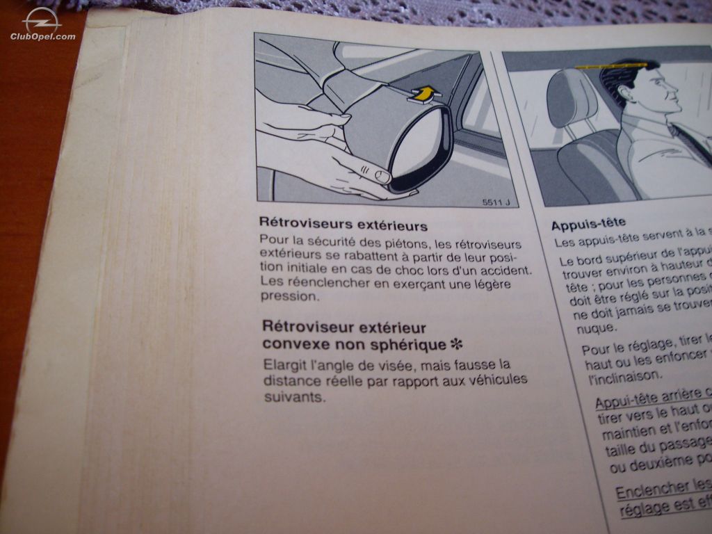

cred ca sunt rabatabile dar eu nu le-am rabatat niciodata poza e facuta din cartea masinii vectra b 96' x16xel .stima.

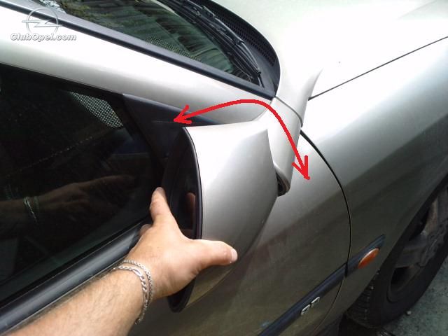

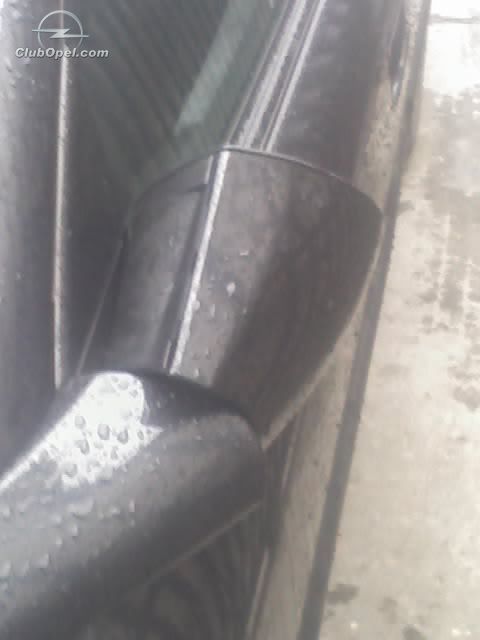

Da, sunt rabatabile . Se apuca zdravan de oglinda (de partea care este putin mobila) ,se trage usor la tine ,rotind oglinda in sus (invers acelor de ceasornic, la cea de la sofer) Eu am incercat si a mers . Incearca dar cu grija >iti fac si o poza dar sa se opreasca ploaia

catalinxxl a scris:Da, sunt rabatabile
salut, tu ai B2 si la tine sunt rabatabile. Am mai incercat si pe alte B1 dar nu am reusit sa le rasucesc, la B2 se rasucesc foarte usor.

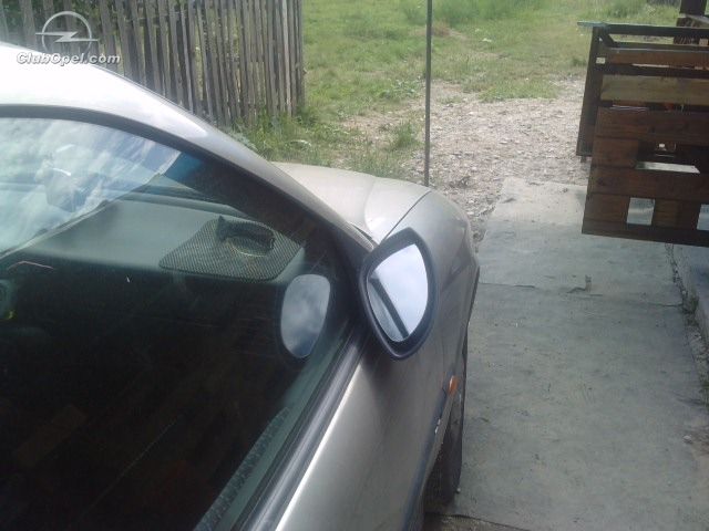

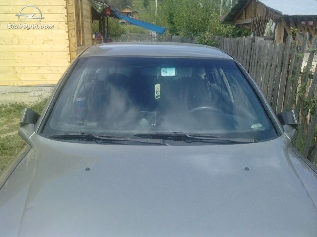

si la b1 se rasucesc uite si o poza
  • Radovan_eu
  • Mesaje scrise: 1,254
  • Masina: Vectra 1997 X16XEL
  • Cont inregistrat: 02 Jun 2008
MIG21 a scris: o poza
multumesc, o sa incerc iar, ori o rup ori o rasucesc. vreau doar sa o stiu functionabila.

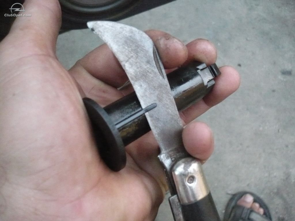

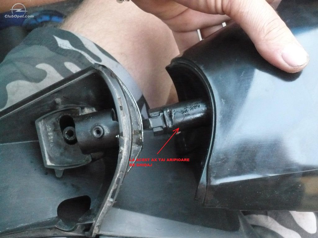

Radovan_eu,iar esti dezamagit...Rugamintea mea este sa nu fii.Sunt si oglinzile tale rabatabile,numai ca trebuie sa ''tai'' niste aripioare de la axul dintre corp-oglinda si suportul de prindere pe usa.Priveste:
V-a trebui sa o demontezi iar,desfaci holsurubul de la ax,scoti axul si sa tai acele aripioare(nu trebuie sa scoti cablurile de pe ax,doar tai si montezi la loc),deasemeni sa mai ''intinzi'' si arcul.De ce trebuie acest lucru?...Pentru ca oglinda sa fie putin mai stransa,sa nu se rasuceasca singura cand vibreaza caroseria(din cauza drumurilor proaste).
Incearca si o sa ramai placut surprins de realizare.Succes.

multumesc ptr sfat, ma gandisem si eu la acest aspect dar vroiam sa tai doar o parte din acele aripioare si sa las doar cat sa-mi fixeze oglinda sa nu se rasuceasca singura. Adica in momentul in care trag de oglinda inspre spatele masinii, sa iasa aripioara de pe canal si sa o pot rasuci, cand o aduc la pozitia initiala, bucatica ramasa intra in canal si blocheaza oglinda. trebuie sa masor si sa vad cat tai din ele.
