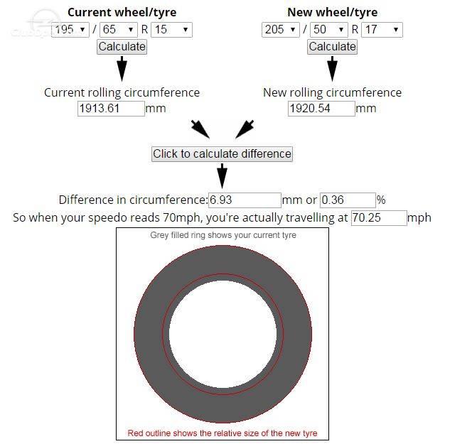

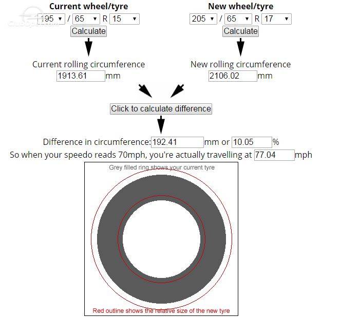

cipi2006, asa cum ti-a scris si Gabi mai sus, diferenta e enorma la diametru. In pozele atasate vezi diferenta in circumferinta intre ce ai acum si ce ai vrea sa pui(prima poza) iar in a II-a ce ai putea pune ca sa pastrezi diferenta minima la circumferinta. Din ce am mai citit pe acest forum, nu ar fi indicat sa pui jante asa de mari daca producatorul nu le-a omologat. Rog pe cineva sa ma corecteze, dar citisem de cresterea consumului si uzura sistemul de directie in timp.
Aveti si link-ul pentru site-ul unde am facut calculul, poate va fi de folos.
http://www.carbibles.com/tyre_bible_pg4.html
O zi buna.
