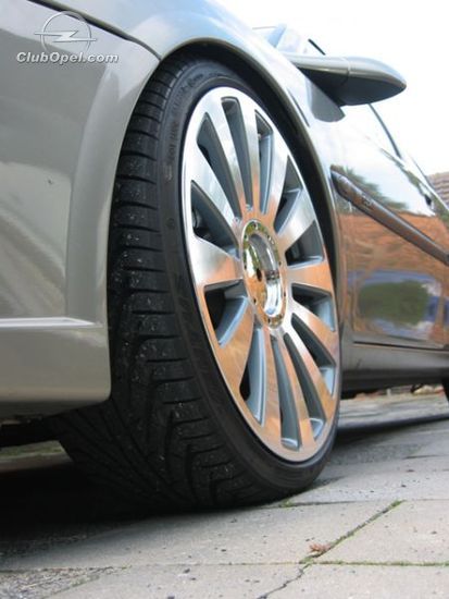

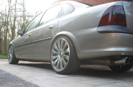

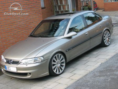

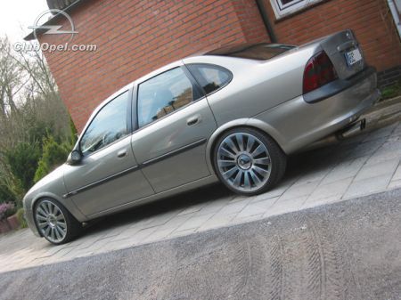

Mihai Andrei Dan..e frumos opelu" tau...al meu e la fel...doar ca 2000 cmc,si tot hidramata
imi plac jantele,nu poti sa pui cateva poze daca te rog? ca aici nu se vad bine.ms

@catamartineac
Poza este de pe net, cam asta era planul pentru masina mea(identica la culoare) imediat dupa cumparare, doar ca dupa 40.000km facuti in primele 8 luni de la achizitie pe drumurile tarisoarei noastre banii pt spoilere si praguri si faruri xenon de fabrica(care le gasisem atunci la cineva ieftin de pe un vauxhall si mai trebuiau doar vopsite) au mers pe caseta de directie, arcuri si telescoape pe gaz, bucsaraie si inca ceva maruntisuri... iar masina a ramas de fabrica.
Inca sunt in dilema daca se merita sa mai investesc bani in masina sau sa o vand si sa pun diferenta la o masina ceva mai tanara

@mihai andrei dan
Ms frumos pt poze....voiam sa'mi cumpar jante si astea m'au convins...o sa caut ceva de genul asta.
Da din pacate m'a costat f mult....si ai dreptate puteam sa aduc una..si iti spun sicer ca nu mi'a venit in cap ideea asta.acu asta e...omu din greseli invata.
