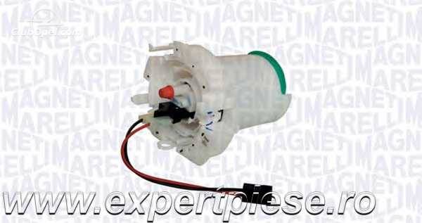

Imi poate spune cineva ce este chestia asta ?
Intreb, fiindca am gasit-o pe site-ul autokarma la sectiunea alimentare / pompa combustibil
Eu unul stiu ca pompa de benzina la astra f arata cu totul altfel !

dupa cum arata nu s-ar nimeri pe astra f.
