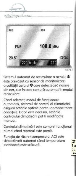

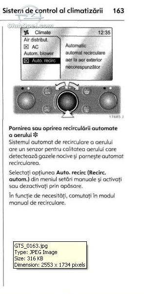

Cei care au climatronic au neaparat si Senzorul de recirculare automat al aerului. Intrebarea mea: a observat cineva si eficienta acestuia ? Si cum se manifesta cand se activeaza automat.

Sebycu era vorba de activarea lui automata cand simte noxe sau putoare 😊) fara sa apesi butonu. Uita-te la pozele din primu post.
