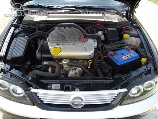

Salutare! Am un Vectra B din '96, motor 1.6 16v (X16XEL). Problema e urmatoarea: pornesc masina, dupa 2-3 minute se aude un piuit puternic la motor, in partea dreapta cum te uiti la motor. Piuitul se aude si in sarcina si la relanti, dar ii mai scade din intensitate cand o accelerez. Dupa aproximativ 10 minute se opreste si merge normal, cand isi "revine" da sa moara motorul si apoi merge normal. Are cineva idee despre ce este vorba? Multumesc anticipat!

Salut.Piuitul poate sa vina de la EGR, scapa pe la garnitura gaze.

pompa de aer secundar

Am verificat pompa, e altceva. Nu îmi dau seama de la ce era, ca acum si-a revenit, merge normal. Mulțumesc de ajutor!
