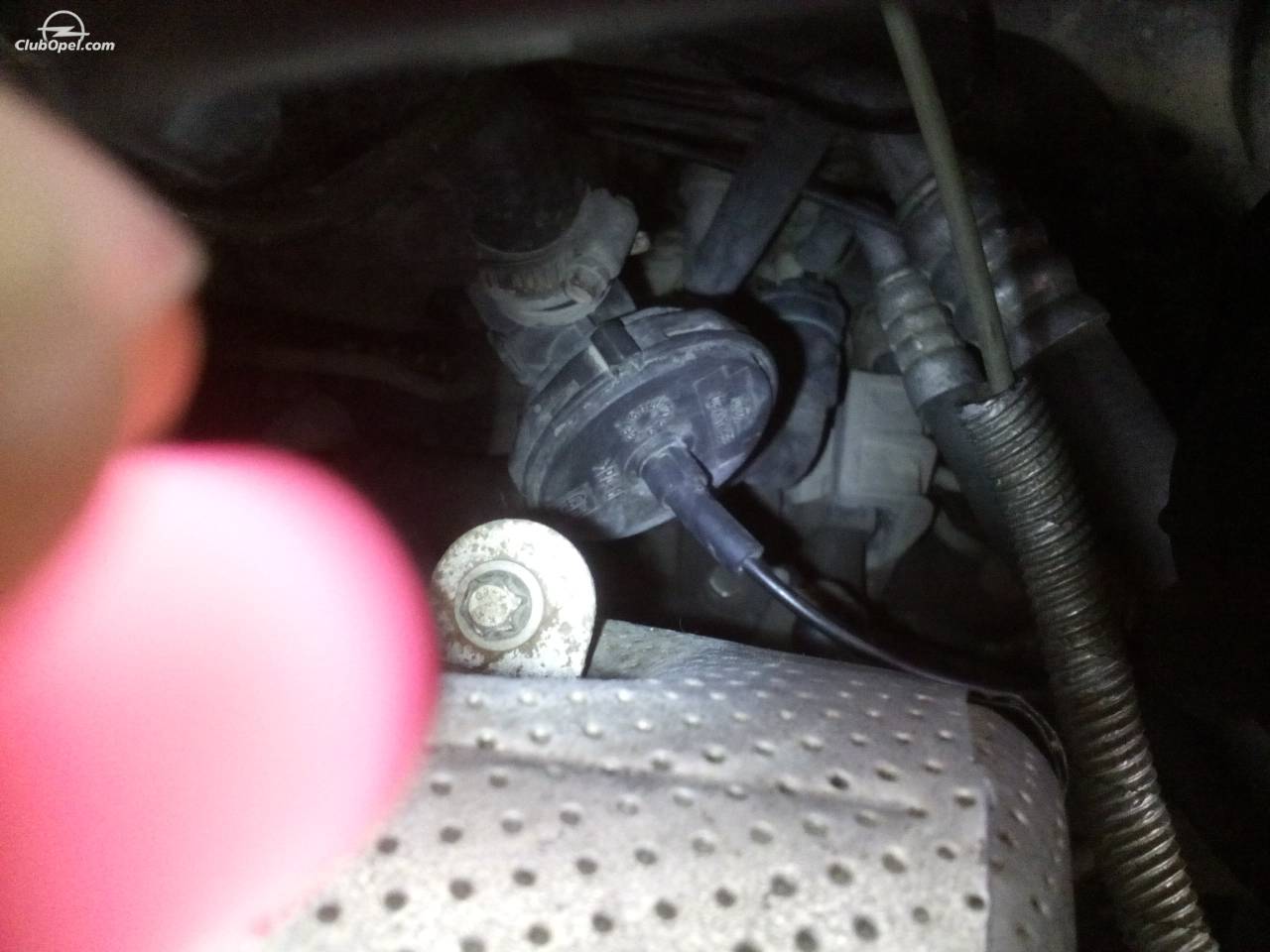

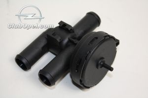

O sa incerc sa fac o poza maine dupa masa sau mai pe seara, eu am schimbat singur valva cu oarece chinuiala cam 2 ore si a costat noua (aftermarket) 90 de lei acum 3 sau 4 ani, este pozitionata in compartimentul motor la vectra b, fiind actionata pneumatic, la motorul de 2000 cm este mai greu datorita spatiului inghesuit dar nu imposibil.

Asta este valva la x20dth, asta ca idee sper sa te ajute.Cu stima Mircea V

Asta este valva la x20dth sper sa te ajute

Nu se vede nimic! Cred cã nu ai atașat poza

Vad ca serverul nu vrea sa incarce poza , mai incerc o dataA luat-o in sfarsit.
  • mariano
  • Mesaje scrise: 925
  • Masina: Vectra 2001 Y20DTH
  • Cont inregistrat: 13 Jun 2008
Se vede foarte clar. Din pãcate eu nu am așa ceva pe mașinã. La mine furtunul care iese din blocul motor se duce direct la stuțul caloriferului dinspre șofer, iar cel care este spre pasager se mufeaza undeva tot pe bloc sub alternator în imediata apropiere a pompei de apa
