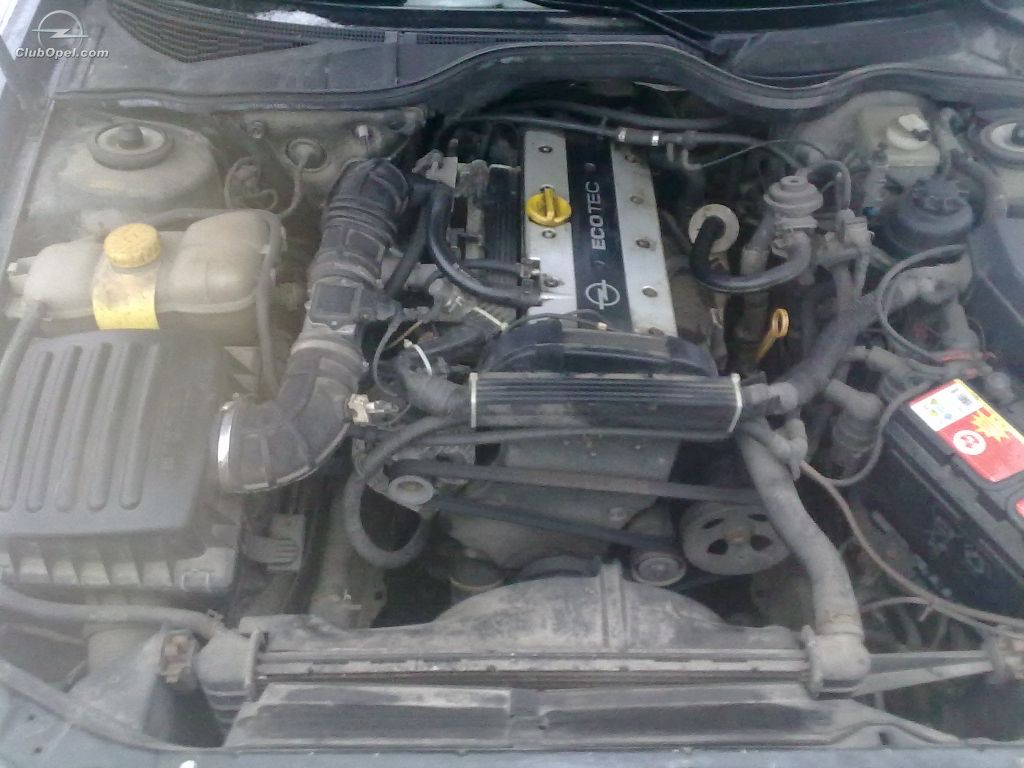

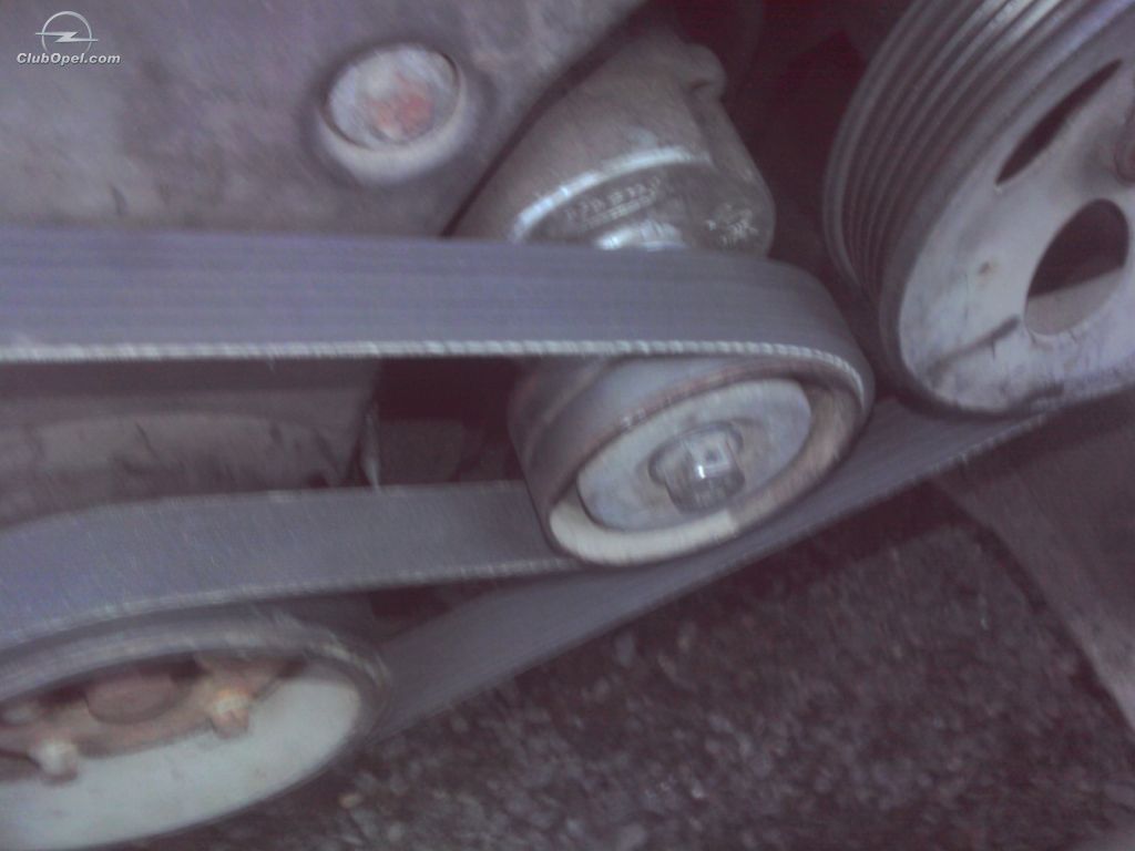

imi cer scuze daca a mai fost postat pe forum am dat search dar nu am gasit,va rog frumos sa mi spuneti daca puteti seria de pe curea la alternator pentru opel omega 2.0 16 v anu 1996 mentionez ca nu are clima masina ,momentan am pus o curea micro v 6pk1725 am luat si mai scurta cu 1cm dar tot sta larga cureaua si ma gandeam ca nu e buna cureaua,sau nu stiu sincer intinzatorul pare sa fie okay doar daca a schimbat rola cel dinainte atasez poze cu rola intinzatoare si cureaua poate ma ajutati ca disper ,scartaie la intervale de timp.

am gasit primul defect rulmentul la intinzator ,se aude un huruit la rulment ,in 3,4 zile imi ajunge intinzatorul pe care o sa l schimb,intre timp tot nu am reusit sa dau de seria la curea nicaieri.

am rezolvat in sfarsit dupa intinzator schimbat,curele schimbate,problema era de la alternator si am cumparat o curea mai scurta cu 3cm fata de cea originala nu mi dau seama de ce asa scurta se potriveste,asta e de acum ma bucur in sf de masina ,multumesc pentru suport se poate inchide problem solved.

are alternatorul fulia mai mica probabil... schimbat din dezmembrari Smile
