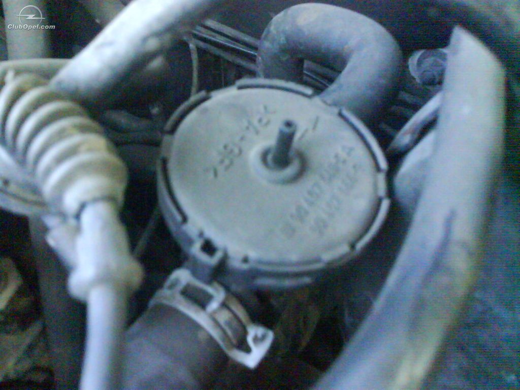

salut
am si eu o intrebare
masina : opel vectra b 1,9turbo- diesel din '96, ac, servo, abs,
mai multe nu ma intrebati ca nu stiu. este masina unchiului meu.
stie cineva cum se monteaza aceasta supapa ?
acum in loc de aceasta supapa are un T-eu.
nu stiu exact cum vin acele furtune in supapa.
sunt vreo 4 furtune : unul vine din jos, unul din stanga si unul din dreapta, iar al 4-lea este subtire - stiu unde vine.
am pus si o poza cu piesa in cauza.
as vrea sa il ajut, pt a nu mai apela la mecanici, mai ales ca sta la tara si e mai greu sa gasesti unul cat de cat mai bun.
exista pericolul sa se depresurizeze ceva ?

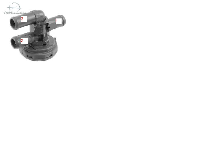

Cu ciuperca in care intra furtunasul de vacuumsus in sus si cu partea cu cele doua iesiri spre bord, adica intoarsa invers decat asa cum este in poza si cu iesirea 1 catre motor si cu 2 si 3 catre bord.

problema este urmatoarea : unde naiba intra fiecare furtun ?
unul vine din jos, unul din stanga motorului si unul din dreapta
nu vreau sa incurc ordinea sa dau in altele ...

marius_f a scris:asta am inteles, merci
Cel care intra in calorifer vine la capatul 3, iar cel care vine din motor intra la capatul 1 si acela subtire este cel de vacuum care inchide si deschide circuitul.
