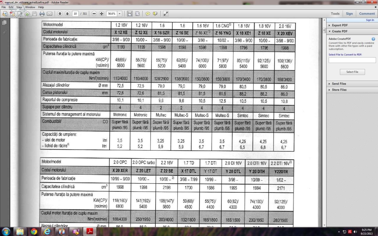

la motorul de 1.6 16v cam cat ulei trebuie bagat exact ca sa dispara eroarea aia cu oelstand prufen sau asa ceva...si daca bag cantitatea exacta si eroarea inca persista oare trebuie schimbat senzorul de nivel?( nu am cartea tehnica a masinii si nu stiu cat ulei trebuie).
  • taxi43edy
  • Mesaje scrise: 1,185
  • Masina: Zafira 2001 Z18XE
Pentru motor 1,6 - 16valve trebuie pus 3,5 litri de ulei
lasa o adresa de mail aici sau PM si iti trimit cartea tehnica pentru zafira

Ti-am trimis mail cu manualul ,bafta

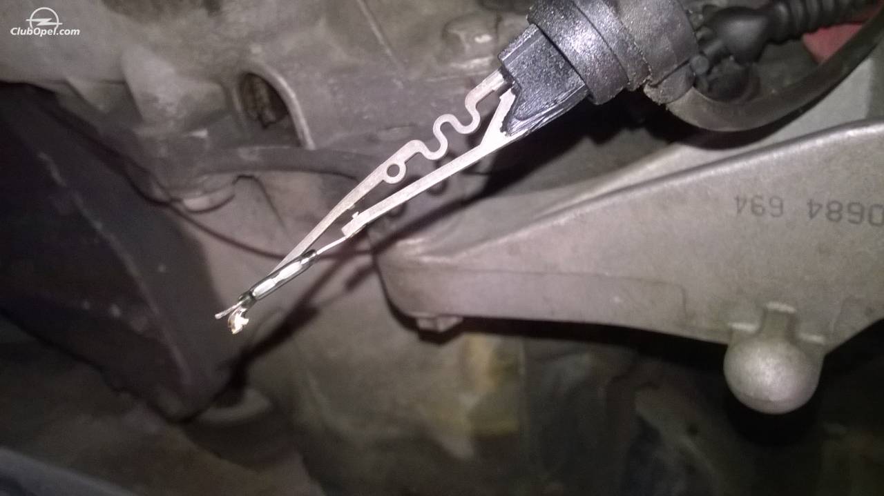

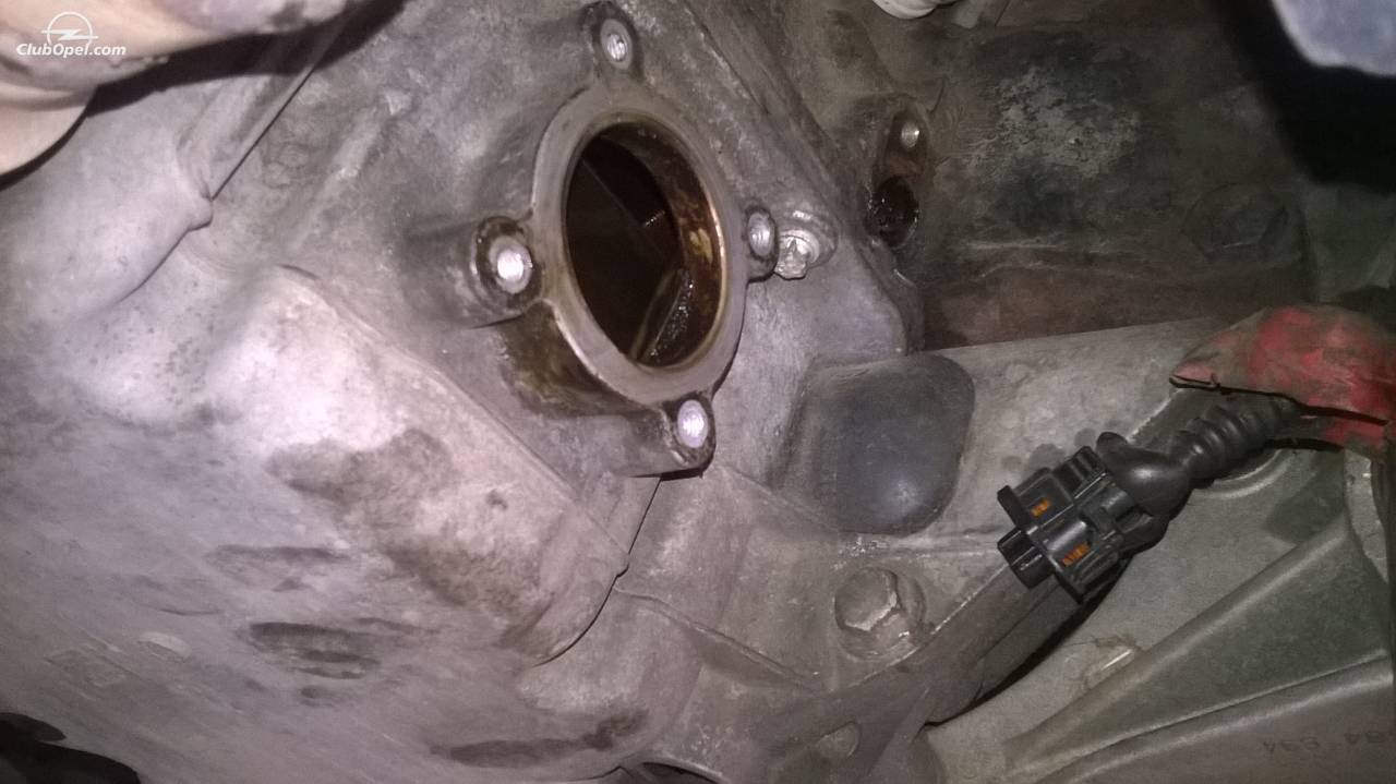

Salut baietii. Sambata am schimbat uleiul si am facut mici interventii la masina..Cu OELSTAND .....hmmm ce sa zic...am gasit buba.. 😃 . asta e baia de ulei.
asta e corpul senzorului de OELSTAND
Si asta e senzorul care da eroare(intrerupt)
Lipit la loc si ......gata..(Pret nou 120 euro pe germania)

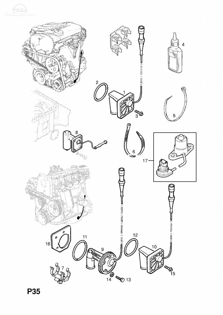

Detalii OELSTAND
http://www.partsbase.org/op...8xel-l97-engines/ 😶
