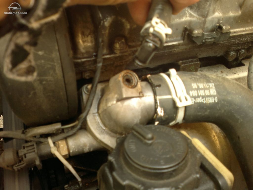

Salut. am un opel vectra b din 2001, 1.6 16v, si azi am observat o balta sub masina,am pus mana sa vad textura culoare,e de la antigel..cand am ridicat capota vasul de expansiune aproape gol, si am observat ca inainte de a intra in cotul metalic furtunasul e detasat,avea ceva garnitura micuta care s-a rupt,pe capat este putin filetat.. nu stiu ce ar trebui sa schimb, furtunul sau cotul ala metalic.am atasat o poza pt a intelege..va rog sa ma ajutati cu cv sfaturi

furtunul se poate vedea in poza ca e detasat, il tin eu cu mana ca sa se poata observa unde e problema. 😃

"Cotul" despre care vorbesti este de fapt termostatul.Nu ai ce sa faci decat sa cumperi alt termostat.

dap..asa este..trebuie sa schimb cotul ala cu tot cu termostat, sau mi-a dat un mecanic o varianta, sa inlocuiasca doar stutul ala din plastic care a crapat practic, cu o reductie de chiulasa pt dacia ca are acelasi filet, si e mai durabil decat plasticul ala
