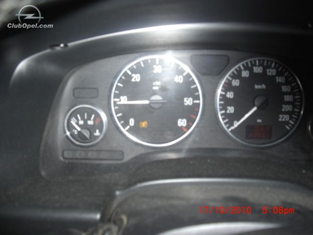

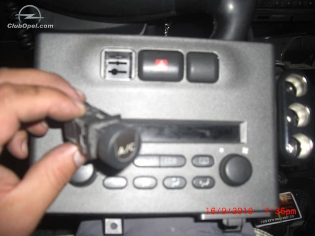

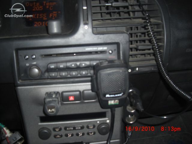

in urma unor defectiuni la clima, descrise in topicuri pe aici, am rezolvat problemele prin montarea unui buton suplimentar in bord,
si este ok, clima functioneaza. cuplez butonul, si in rest reglez temperatura normal.

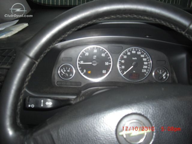

problema mea de acum este... cum reduc la tacere becul din bord care i-mi arata ca e o defectiune in instalatia de clima, fara a demonta tot bordul.
eu m-am invatat cu el aprins, dar vreau sa ma si dezvat.
stie careva cum pot stinge acest bec, cu eforturi minime?
multumesc.

mda,il stingi cu op-com doar daca remediezi defectiunea,nu daca faci mai stiu eu ce improvizatii,de fapt cu op-com-ul stergi eroarea stocata in calculator,martorul se stinge singur dupa remediere
  • cip077
  • Mesaje scrise: 1,239
eroarea (P1540) NU SE STERGE, am incercat, si nu o data... iar cu rezolvarea defectiunii am obosit de la atatea testere. am rezolvat cu clima cum am scris sus. acum vreau doar sa dispara becul din bord, dar din ce vad eu tot nu scap de demontare ceasuri bord.

S-a rezolvat problema cu clima, si implicit si cu martorul aprins in bord, care dupa aproape 3 ani ..S-A STINS.
Mii de multumiri colegului MARIUSNAPCORI de la Ploiesti, care a migalit si a gasit defectul(un fir intrerupt pe instalatie).
RECOMAND DIN TOT SUFLETUL PE COLEGUL MARIUS.
