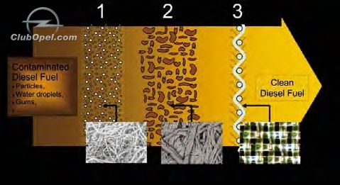

Divizia de filtre a Sogefi, furnizor internaþional de piese de schimb pentru industria de automobile ºi producãtorul filtrelor Purflux, a brevetat recent o nouã tehnologie de filtrare pentru viitoarele motoare diesel, numitã Diesel3Tech™ – un mediu de filtrare multistrat dispus într-un singur element de filtrare.
Prin selectarea specialã ºi combinarea a trei medii de fi ltrare de înaltã performanþã, Sogefi a creat o nouã generaþie de elemente de fi ltrare care garanteazã efi cienþã maximã în separarea apei din combustibil, indiferent de tipul carburantului folosit: fie acesta biodiesel, ori motorinã fãrã sulf.
Noul combustibil diesel cu un conþinut scãzut de sulf (ULSD) ºi prima generaþie de carburant biodiesel extras din uleiuri vegetale ºi animale (aºa-numiþii esteri graºi ai acidului metilic) sunt emulsii ce conþin apã în cantitãþi relativ mari.
Distribuþia în mediul de filtrare a picãturilor de apã de dimensiuni mici ºi o stabilitate crescutã a emulsiei cu apã creeazã condiþii în care filtrele convenþionale de combustibil/apã ar eºua în separarea apei. Scãderea dramaticã a eficienþei de separare a apei genereazã un risc substanþial de defectare a sistemelor de injecþie moderne, cu presiuni de alimentare foarte ridicate ºi foarte sensibile la toleranþe de ordinul micronilor.
Filtrele Diesel3Tech™ ale Sogefi asigurã cea mai bunã protecþie a sistemelor de injecþie diesel împotriva particulelor de praf, mizerie ºi apã, pentru toate motoarele diesel, inclusiv la cele alimentate cu carburant ULSD ºi biodiesel, chiar la un debit ridicat de combustibil. Tehnologia Diesel3Tech™ garanteazã filtrarea în proporþie de 95% a apei, inclusiv a micro-picãturilor de apã, adicã a acelor picãturi ce au dimensiuni de 60 μm.
Pentru atingerea acestor performanþe au fost necesari peste trei ani de cercetãri, ce au avut la bazã investigaþii de laborator ºi testãri ale vehiculelor în teren, efectuate exclusiv cu scopul de a înþelege modul de formare a picãturilor de apã ºi a procedeului de separare a combustibilului diesel în motoarele cu ardere internã. Filtrele Diesel3Tech™ vor intra pe piaþa de profil din 2011, când vor constitui piese de prim montaj la vehiculele Ford

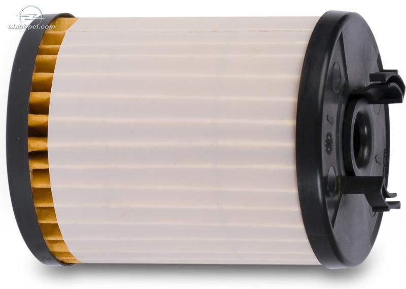

One of the key diesel fuel filters within Sogefi's filter division has undergone a redesign, and is now more efficient than ever, thanks in part to new Diesel3Tech filtration technology.
he new-look filter will be available in April from Sogefi's FRAM and CoopersFiaam brands, covers 80 essential automotive applications across major automotive manufacturers including Fiat, Citroën, Ford, Vauxhall, Peugeot, Saab, Subaru and Suzuki.
"This is an exceptionally high quality and efficient new filter," explains Marko Wowcyzna, filtration sales and marketing director at Sogefi. "The high performance Diesel3Tech filtration media not only suits all European diesel blends containing up to 30% biodiesel, but also meets the demands of leading car manufacturers worldwide.
"The new filters feature a straight pleat design and well designed plastic end caps," continues Wowcyzna. "Naturally they also offer reliable, first-time fit, and the high efficiency design adds up to even better filtration performance."
The efficiency and water separation capabilities of the new diesel fuel filter is OEM compatible. Its capacity is even more impressive, surpassing the performance of many original fit filters.
"This new filter equals or surpasses many original filters in a number of respects," continues Wowcyzna. "In terms of efficiency, the Diesel3Tech filtration media means the filter is highly efficient at removing particulate at a given micron size. It also offers better capacity – that is, it can hold more contents at a certain flow and end-point. This is due to the type of media used, and its high surface area."

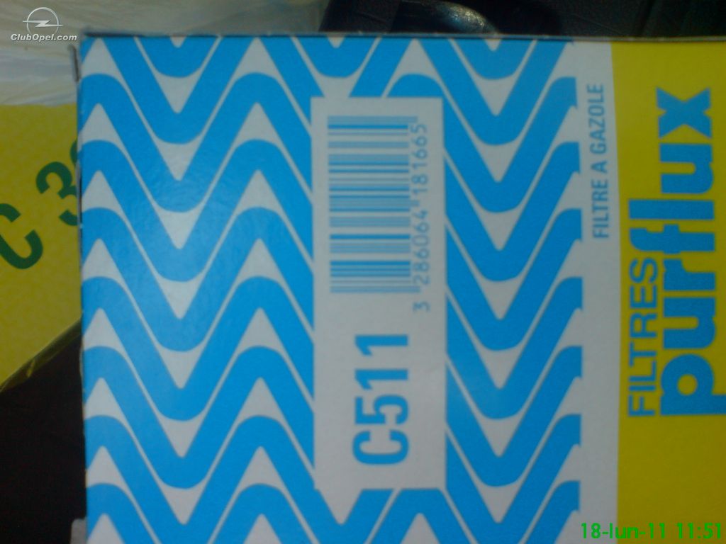

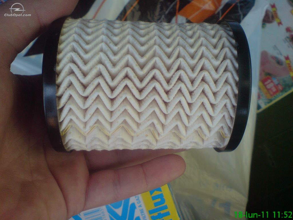

mi-a venit azi filtru purflux, pentru 1,7 cdti, arata cam asa si codul de produs este C511
m-a asteptam sa imi vina filtru DIESEL3TECH de care am cerut, dar mi-au zis ca ala nu e compatibil cu astra g merge montat pe, corsa c astra h, cele care au borcanul in care vine filtru cu filet la exterior nu cu surbub ca la astra g Embarassed se vede in poze diferenta intre ele
poate il testeaza un alt coleg

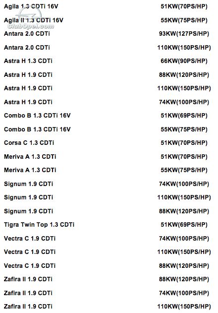

Se pare ca Purflux cu face inca filtru Diesel3Tech pentru motoarele diesel Opel de 1.7. Face in schimb pentru motoarele 1.3, 1.9 si 2.0 iar codul filtrului este C507.

Eu nu am spus cdti sau dti, dar ai dreptate, e vorba de motoarele cdti. Ai mai jos o lista cu motoarele pe care filtrul C507 e compatibil.

Singurul filtru produs de Purflux si comercializat de Autonet pentru Astra G 2.0 DTI are codul C511. Inca nu am reusit sa aflu daca acest cod este din gama minune de care tot vorbiti.
Cand voi avea vesti, vi le voi impartasi.

C511 e pozat mai sus si e filtru "normal".
