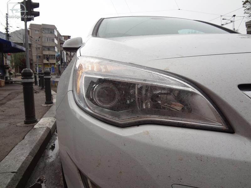

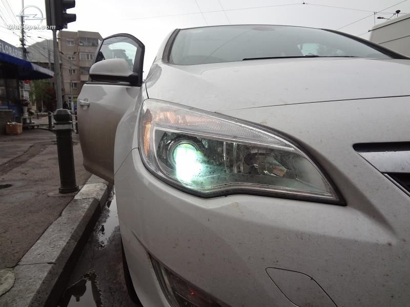

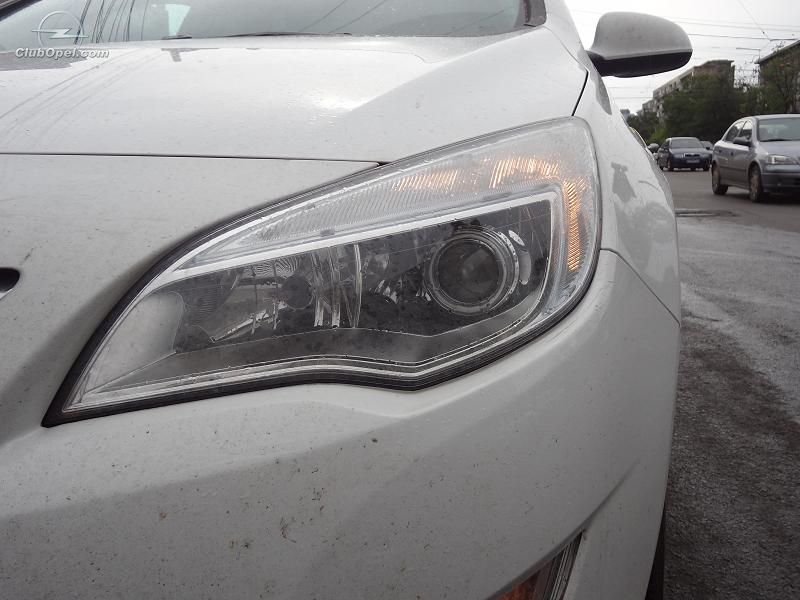

am vazut niste poze trimise de un coleg care si-a montat ceva Xenon cu lupe aftermarket pe farurile de la astra J

a zis ca le-a luat de
aici, contact-ti si voi pe cel ce se ocupa de treaba asta sau dati o fuga la atelier
