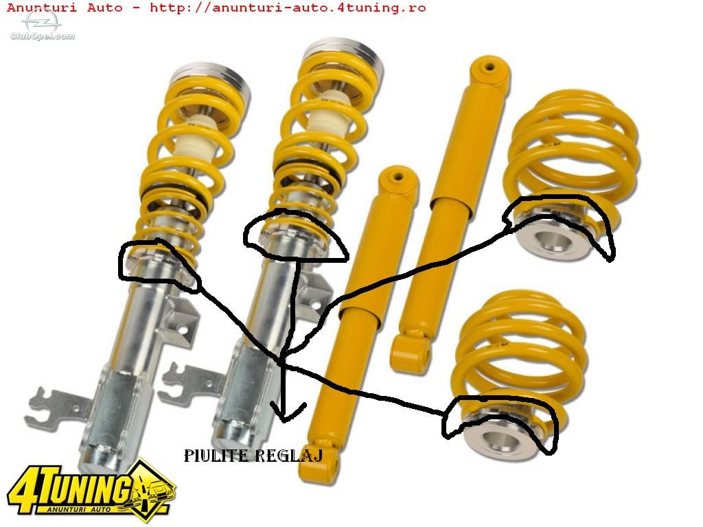

PAi nu este greu deloc.Ce e asa mare lucru sa invarti de niste "chei" acolo sa iti faci inaltimea la care vrei?Cand pui suspensia pe masina o reglezi la marginea de jos a filetului care il are pe amortizor.Lasi masina pe roti si vezi cum sta ,daca nu iti place o mai ridici folosing piulitele care sunt pe amortizor.Numeri cate ture de filet ai dat in stanga si faci acelasi lucru in partea dreapta.Mai explicit invarti de piulitele incercuite in poza pana crezi tu ca iti place cum are garda de la sol.La fel faci si in stanga si in dreapta.Pe spate se merge pe acelasi principiu.Exemplu se vede in poza alturata
Iar pentru a putea fi montata acasa daca nu ai alte flanse la amortizor si alti rulmenti,da, ai nevoie de presa de arc sa scoti flansele si rulmenii de pe suspensia ta de pe masina.Pentru spate ai nevoie doar de un cric in plus sa ridici putin de punte sa eliberezi amortizorul si gata,arcul il scoti cu mana.

Ms mult mi-ai fost de mare ajutor sa stii ca esti singuru care m-a scos din ceatza asta in care eram si ma voi apuca sa o montez chiar eu. voi veni cu mai multe detalii,daca m-am descurcat daca nu, inca o data iti multumesc. bft
