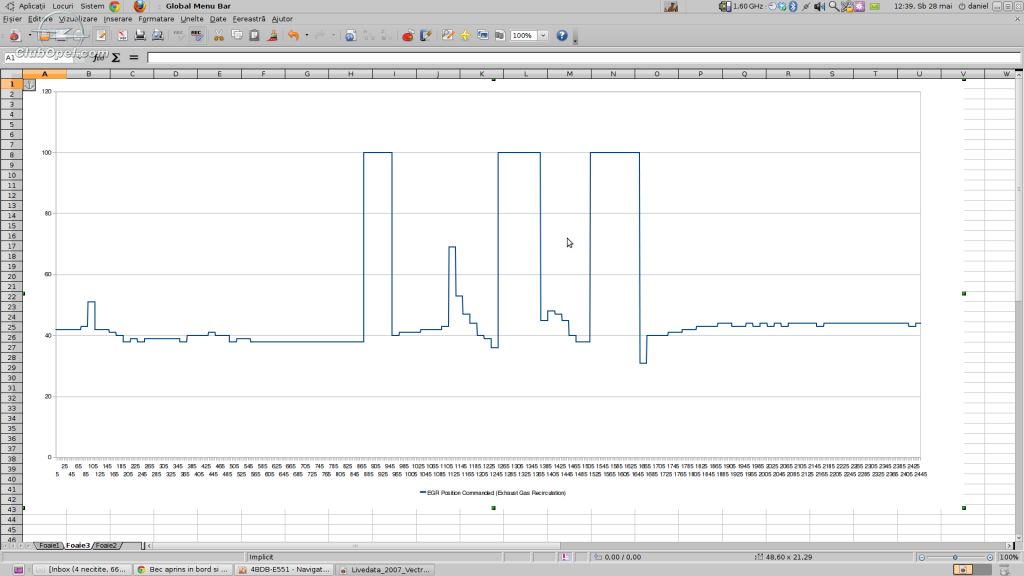

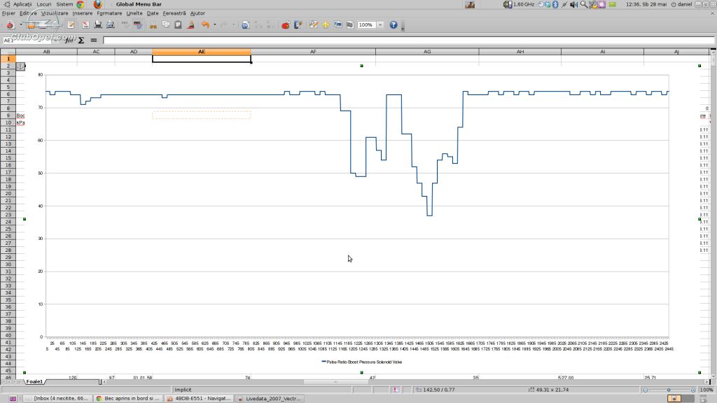

In live-mode (graficele de mai sus) EGR-ul se vede ca lucreaza si ca deschide.
Nu am nici un grafic de referinta pentru ca sa compar valorile mele ce le-am obtinut.

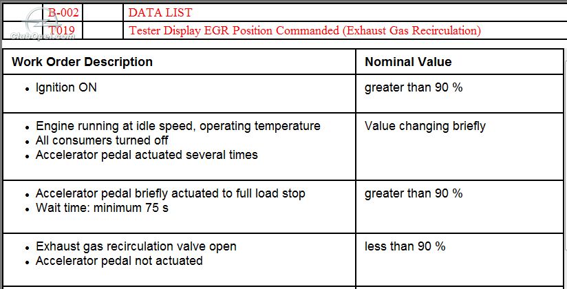

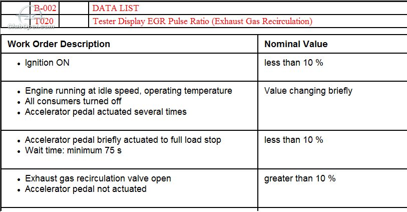

da nu gasesti grafice de referinta, cel putin eu n-am gasit. Ia-ti tis-ul de unde ti-am zis, si apoi incerc eu sa te ajut sa-l folosesti. Nu sunt expert, nici macar nu stiu sa folosesc 10% din el, dar din incercari si cotrobait am reusit sa gasesc cam tot ce mi-a trebuit pe acum. Eu cand am avut problema am luat tis-ul si am luat diagnosticare pas cu pas asa cum trebuia sa faca si flacaii aia de la opel (doar ca ei nu stiau de asta ). apoi am reusit cu ajutorul altora sa vad unde e problema. dar la mine.... e diferita problema si n-am erori.
ti-am facut 2 print screenuri cu procedurile de testare egr din TIS.
de copiat toate procedurile de testare nu pot, caci sunt mult, si daca ai tis-ul in fata, poti sa completezi tu ep acolo, si sa alegi simptomele iar el iti zice ce sa testezi.
Eu te ajut, insa e mult de munca daca n-ai tisul pe calcul tau.
Sper ca stii putina engleza, nu?
uite aci pozele
daca testul iti iese bine, inseamna ca nu e stricat EGR-ul, insa nu inseamna ca nu se gripeaza, tot recomand sa desfaci si sa vezi daca nu e foarte murdar.
De asemenea nu stiu daca e vacumatic sau electric, daca e vacumatic, e posibil sa fie vre-un tub de vacum fisurat, sau pompa de vacum stricata.
daca e electric, trebuie sa verifici electromotorul, cu 2 file care le legi la baterie, si te uiti daca se misca.. si masurand valorile intre pini.
Ia tis-ul si vezi tot acolo

scorpio18 a scris:da nu gasesti grafice de referinta, cel putin eu n-am gasit. Ia-ti tis-ul de unde ti-am zis, si apoi incerc eu sa te ajut sa-l folosesti. Nu sunt expert, nici macar nu stiu sa folosesc 10% din el, dar din incercari si cotrobait am reusit sa gasesc cam tot ce mi-a trebuit pe acum. Eu cand am avut problema am luat tis-ul si am luat diagnosticare pas cu pas asa cum trebuia sa faca si flacaii aia de la opel (doar ca ei nu stiau de asta ). apoi am reusit cu ajutorul altora sa vad unde e problema. dar la mine.... e diferita problema si n-am erori.
uite aci pozele
