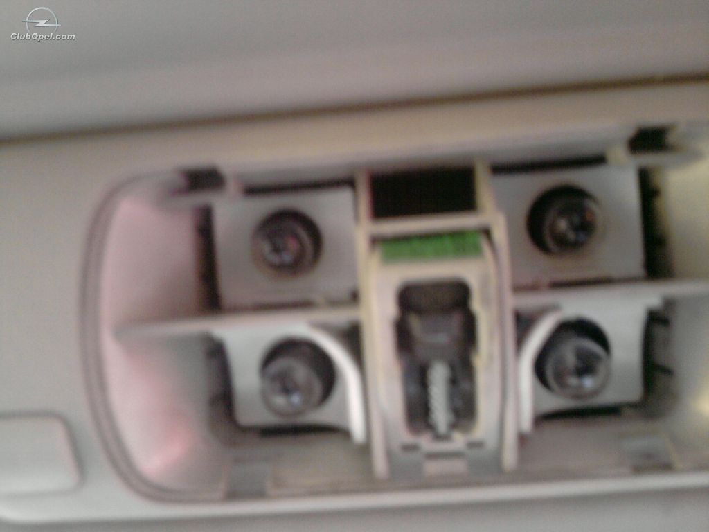

  • George ANA
  • Mesaje scrise: 177
  • Masina: Vectra 2001 y22dtr
  • Cont inregistrat: 09 Dec 2010
Iata poza

fratelo nu stiu ce vectra ai dar eu am cu totul diferita plafoniera de ce am vazut la tine - a mea e vectra b din2000 x18xel model
