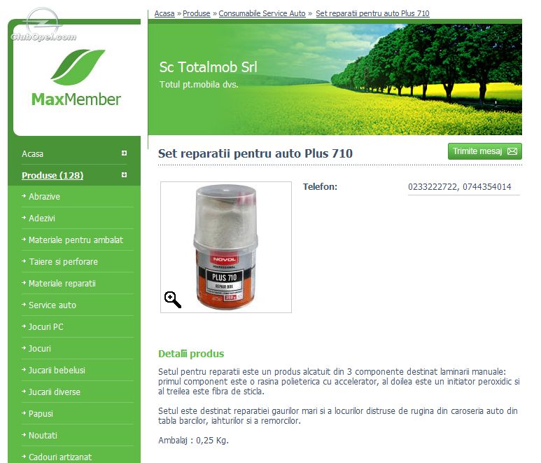

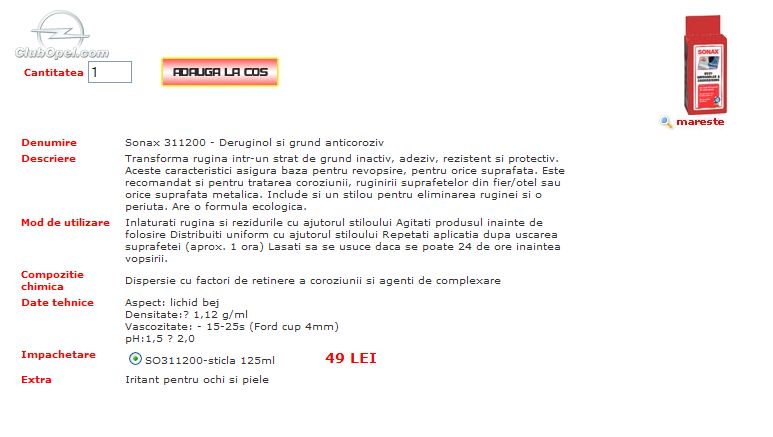

va salut.am un opel astra f hatchback 1996 as avea o intrebare .....nu am reparat niciodata o rugina ,puteti sa ma ajutati ce sa folosesc?am gasit aici ceva http://www.sonax.store.ro/index.php?p=4 si care ar fi pasii de reparatie inainte de vopsire .mersi
