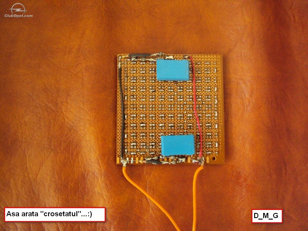

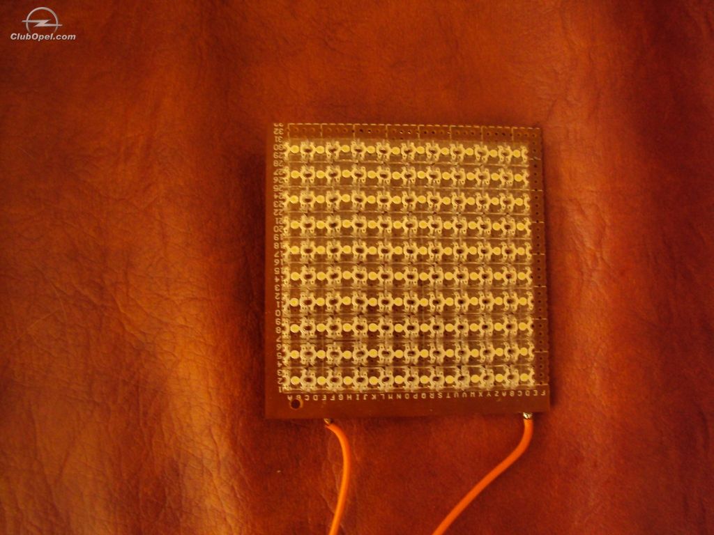

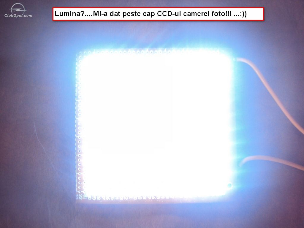

Cam asa arata ultimul becoled construit ieri! Alimentare 220V/50Hz, consum 2,6 W...urmeaza sa introduc montajul intr-o carcasa superba, impreuna cu senzorul de prezenta PIR! Ma zgarcesc rau de tot cu banutii catre hotii astia de monopolisti! 😊
Cu el aprins...am dat senzorul CCD la camera peste cap....
Dupa calculele mele acest "amarat" de beculet... 😊 ma tine vreo 10-12 ani lejer....

Cand voi avea timp...voi face si schema acestui becoled !
Camera foto nu reda cu adevarat intensitatea luminoasa...credeti-ma! Nu ai cum sa faci poze la atata lumina!
