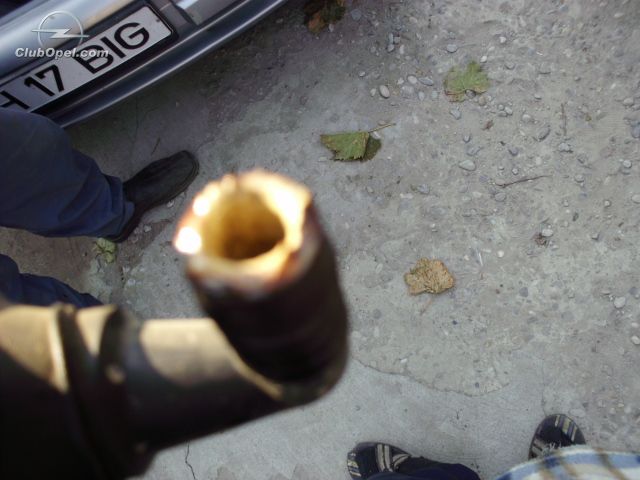

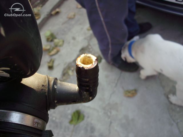

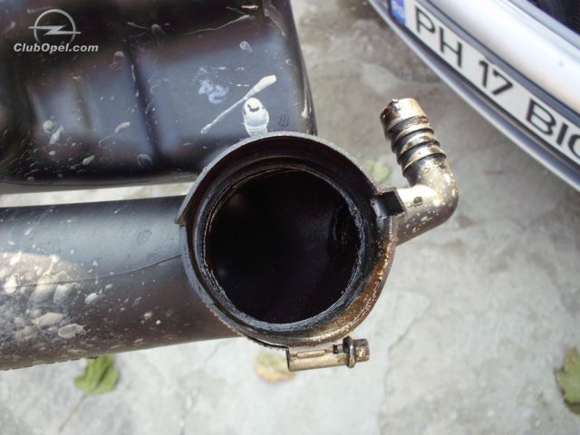

salut! Azi m-am apucat sa sa vad cum e clapeta de acceleratie. De ce credeti ca arata asa? Tata zicea ca din cauza uleiului, eu zic, ca am mers doar 3 kilometri de dimineata...
Acuma cica trebuie sa schimbam uleiul...
