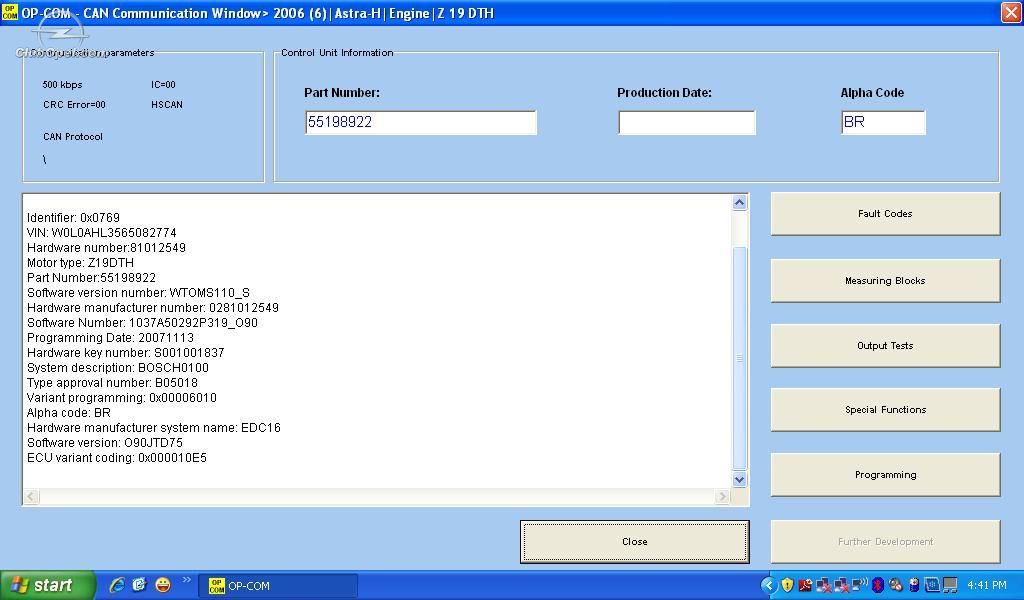

La un ochi mai atent cu OPCOM am observat urmatoarea chestie: Idle Speed Modified - YES.
Pantru cei care cunosc, semnifica asta faptul ca masina e umblata la soft, dar mai melteneste, asa? Intreb asta pentru ca nu am mai vazut chestia asta pana acum, desi am cercetat multe masini, multe dintre ele fiind totusi resoftate, inclusic Z17DTH-ul meu, si nu indica YES...

Din ce cercetari am facut, cred ca masina este scrisa cu un soft de 1.9 cdti de 120.
Atasez un print-screen cu HW / SW ale masinii. Rog pe cei care cunosc mai bine segmentul asta de soft, sau au acces la ceva baza de date Opel sa-mi spuna daca versiunea de soft a masinii este una de 120 CP.
Multumesc!

Pai explica-ne si cum ai ajuns la concluzia asta ca acolo scrie Z19DTH
