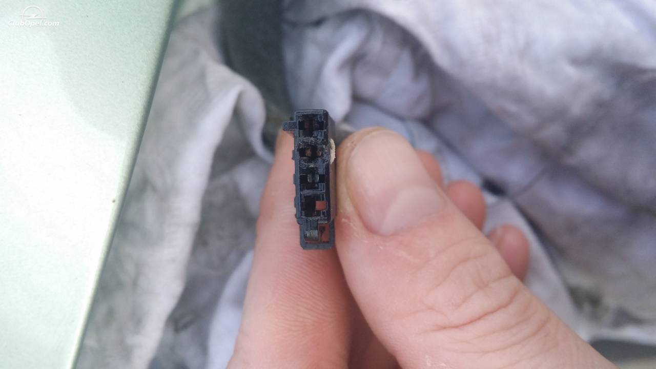

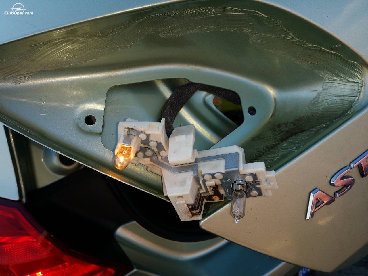

Eu nu am senzori de parcare.Dar lampa ceata nu se aprinde.Apare cod 21...adica bec stanga spate defect.Am dat lampa jos si soclul era plin de rugina exact la mufa de alimentare cu pinii soclului..am incercat sa curat dar nu functiona..doar daca primea socuri fizice.Un soclu nou e 115 lei pe revizie opel.Am luat de la dezmembrari unul.Astept sa ajunga.
Da jos lampa si verifica soclul si contactul electric.E foarte usor.
